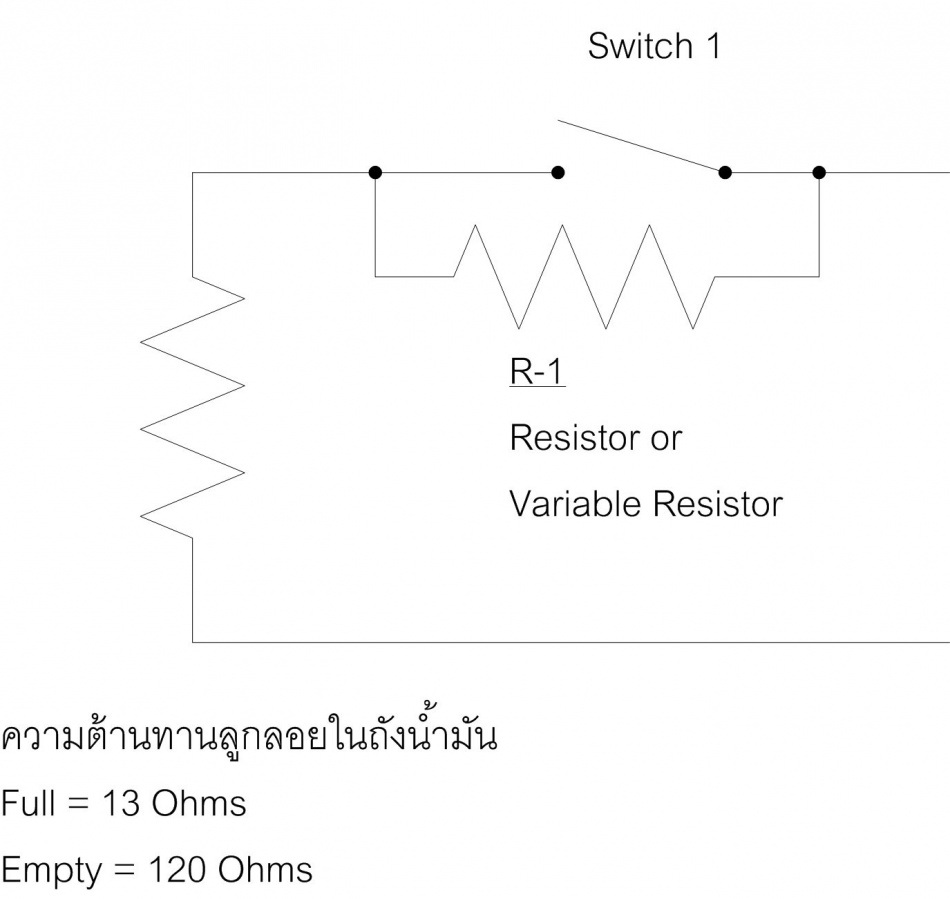

ไฟล์แนบ 132383
ประมาณนี้ได้ไหมครับ ต่อ Switch 1 ถ้าไม่ใช้งานก็ปิดวงจร ถ้าจะใช้งานก็เปิดวงจรเพิ่ม R ในวงจรเป็นตามต้องการ ซึ่งอาจจะใช้แบบปรับค่าได้เพื่อปรับให้ได้ตามต้องการครับ
ถ้าลองทำแล้วได้ผลยังไงแจ้งหน่อยครับ นั่งเทียนล้วนๆ อิอิ

ไฟล์แนบ 132383
ดูตามวงจรพอต่อได้คับ แล้วต้องใช้ตัวต้านทานกี่โอมอะคับ ถึงจะได้สักครึ่งถัง แต่ที่สำคัญผมจะหาสายไฟเส้นที่เป็นสายเข็มน้ำมันได้ยังไงอะคับ (ขอบคุณมากนะคับน้า ที่อุส่านั่งเทียนให้)
