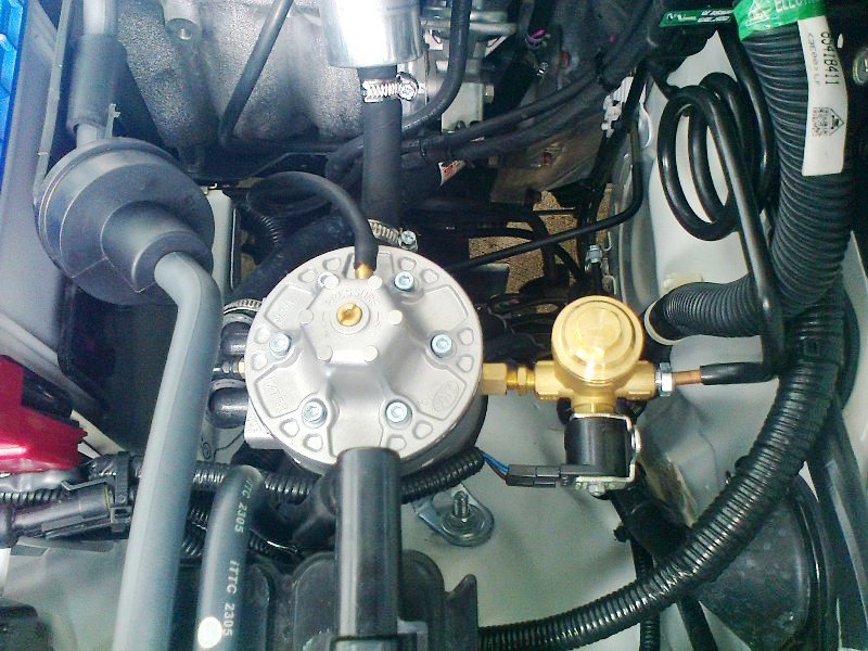

ตอบ: 2.4 พลัสติด LPG ผ่านศูนย์ฯกรุงเทพ2009 โดยอู่ SCC ตัวแทนติดตั้ง Versus ..มีเรื่องไม่ประทับใจมาแชร์
อู่ SCC ติดตั้งหม้อต้ม TOMASETTO AT09 Alaska ให้ผม ซึ่งไม่ครอบคลุมการทำงานของเครื่องยนต์ทั้งหมด
เครื่องยนต์2400ซีซี
หม้อต้ม TOMA 1500-2000ซีซี
แรงม้าเครื่องยนต์ 128
แรงม้าหม้อต้ม 135 (ปริ่มๆ)
ไฟล์แนบ 154574
ไฟล์แนบ 154575

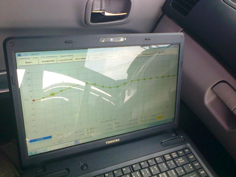

จากรูปหม้อต้มใน Reply#4
ตัวที่เหมาะสมและถือเป็น Recoment ต้องเป็น VERSUS VRL STANDARD

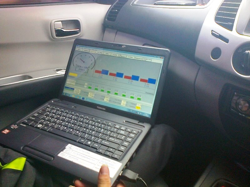

สามารถครอบคลุมทั้ง ความจุและแรงม้าหลังจากน้องช่างติดตตั้งเสร็จ ผมขอติดรถไปดูการจูนด้วยครับ โดนมีน้องช่างเป็นคนขับ
รูปสร้างMAP ขณะวิ่งด้วยน้ำมัน(สีน้ำเงิน) ทุกช่วงความเร็วรอบ
ไฟล์แนบ 154579
รูปสร้างMAP ขณะวิ่งด้วยLPG(สีแดง) ทุกช่วงความเร็วรอบ จะพอสังเกตุได้ว่า MAP จะใกล้เคียงกัน
ไฟล์แนบ 154578
เมื่อได้MAP ทั้ง2 จากข้างบนก็จะมาพ๊อทกราฟ ซึ่งสามารถเพิ่มลดกร๊าฟได้อีก
ไฟล์แนบ 154580
จากนั้นน้องช่างเปลี่ยนให้ผมขับแทนเพื่อปรับให้ได้ตามต้องการเช่น ระหว่างเปลี่ยนชนิดเชื่อเพลิงมีการสดุดมากน้อย กระทั่งเป็นที่พอใจ
รวมถึงอัตราเร่งในบางช่วง
ซึ่งในกร๊าฟด้านล่างนี้น้องช่างค่อยสังเกตุ ช่วงเวลาการจ่ายแก๊สของแต่ละสูบ ซึ่งมีความสั้นยาวของท่อจ่ายไม่เท่ากัน (ปรับชดเชยให้ใหม่)
ไฟล์แนบ 154582

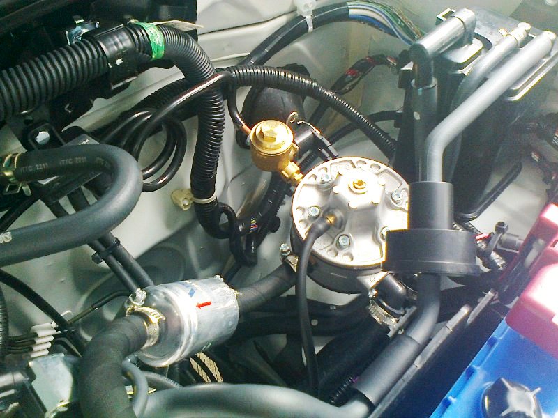

รูปหม้อต้มที่ versus บางบอนเปลี่ยนให้ใหม่ครับ งานเนียบดี
ไฟล์แนบ 154585
ไฟล์แนบ 154583
ไฟล์แนบ 154584

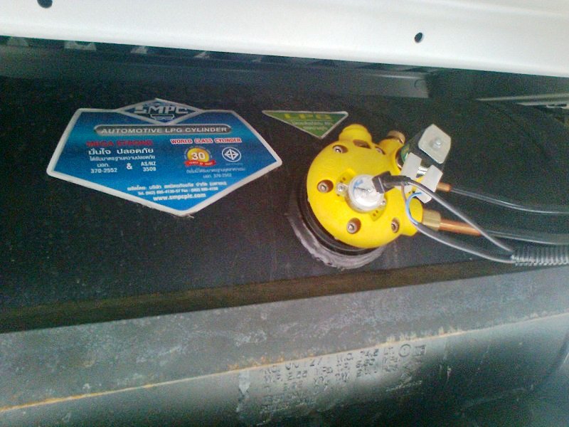

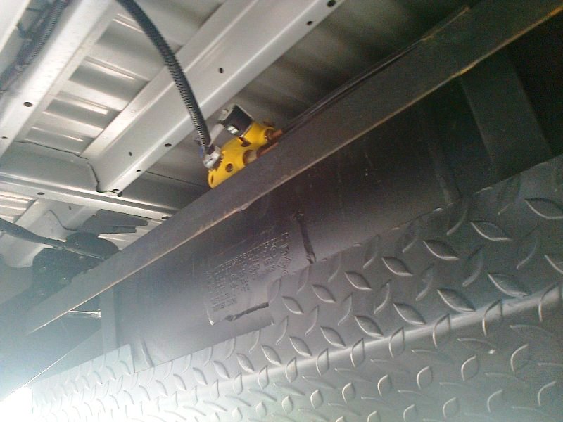

การติดตั้งถัง lpg ไม่สามารถใส่ฝาครอบวาล์ว ได้เพราะติดโครงสร้างยึดถัง
....งานง่ายๆ แค่นี้ออกแบบให้โครงสร้างดีกว่านี้ไม่ได้แล้วหรืออย่างไร จะได้สามารถติดตั้งฝาครอบป้องกันฝุ่นได้บ้าง SCCควรใส่ใจรายละเอียดงานมากกว่านี้
ไฟล์แนบ 154592
ไฟล์แนบ 154591
โห!!! มีรั่วด้วย
นี่มันอันตรายถึงชีวิตได้เลยนะครับ ถ้ามีสะเก็ดไฟมาจุด
แล้วของจะผมเป็นยังไงมั่งเนี่ย!!!
ต้องไปไล่เช็คแล้วครับ
ส่วนงานเก็บถังห่วยจริงๆ ของผมสนิมเริ่มกินแล้ว
ฝาครอบวาล์วของผมไม่ใช่ตัวสีเหลืองแบบนี้ด้วย
ไม่รู้เป็นรุ่นสเปกต่ำๆหรือเปล่า
ไว้ผมจะถ่ายภาพมาให้ดูครับ
อยากจะเปลี่ยนเป็นถึงโดนัทจริงๆครับ
iamday
ฝาครอบวาล์วของผม
งานได้มาตรฐานจริงๆ SCC
สติกเกอร์ลอกๆ นั่นเป็นตั้งแต่วันแรกที่รับรถแล้วละครับ
เท่าที่อ่านในคู่มือ เขาบอกว่าเวลาเติมแก๊ส ถัง 58 L จะเติมได้ไม่เติม 100%
แต่ของผมถ้าใช้จนหมดเกลี้ยง จะเติมกลับได้ 58 L กว่าๆ ด้วยซ้ำครับ
หรือว่าระบบป้องกันการเติมเต็มใช้งานไม่ได้??? (อีกแล้ว)
http://www.uppic.org/image-55BF_4FB72BEE.jpg
ของน้ามันวาวล์ ยี่ห้อ Tomaseto ส่วนตัวสีเหลือง ยี่ห้อ OMB
ยี่ห้อ Toma แพงกว่า ส่วน OMB ดีกว่า 5555
