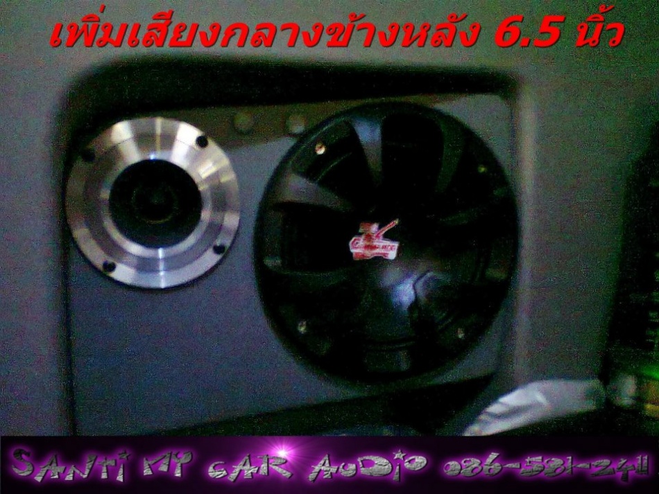

5.ให้น้าใส่อย่างนี้ครับ 1. MTX CT-160 6.5" 2-way component 1 คู่ *ตัวนี้ใส่ติดรถอยู่แล้ว ใส่ที่เดิมทวิสเตอร์ใส่หูช้าง เอาตังนี้ใส่หลัง 3. Harmotech HSC-6 6.5" 2-way component 1 คู่ **ตัวนี้ได้รางวัลจับสลาก ทำกล่องใส่(มีรูปให้ดู) แค่นี้ก็ได้มิติกว่าเดิมดังและเพราะด้วยครับน้า ครบ 4CH แล้ว

ทำแค่หลังเพิ่มพอแล้วครับน้า.......ครบ 4ch คือเสียงกลาง 2คู่ เพียงพอแล้วครับน้า วันเดียวจบ....แต่มาเช้าๆ...หน่อยนะครับ เอาค่ากล่องบวกค่าแรง หนึ่งพันบาทไทย...ที่เหลือคุยกันอีกที่ครับน้า
