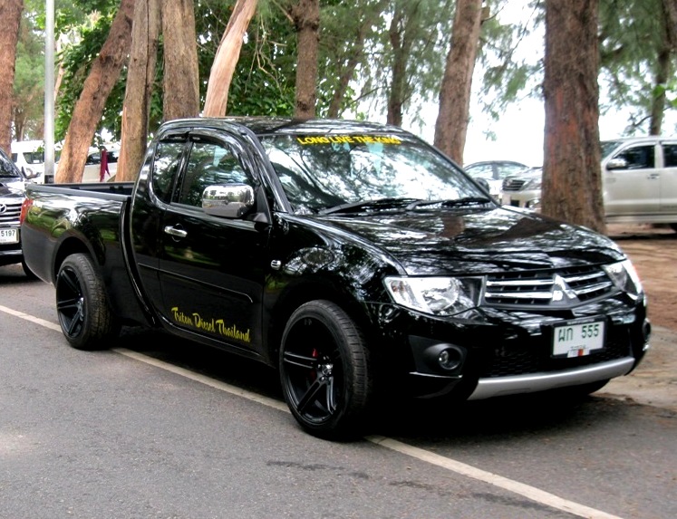

แนวทางครับ ตัดสปิงหน้า 1นิ้วครึ่ง ครับ แม็ค 18

ใส่แทนสปริงเดิมได้เลยครับ
ตามนั้นละครับ ตัดสปริงหน้า 1 นิ้วครึ่งหลังรองกล่องโหลด 2 นิ้วครึ่งครับ นิ่มเหมือนเดิมไม่กระด้าง ยืนยันเลยครับ
ค่าโหลดเขาคิดผม 1800 ครับค่าแรง+ค่ากล่องโหลด
ส่วนรูปนี้ตอนใส่ยางเบอร์ หน้า 245/45 หลัง 255/45 -18 จะสูงกว่ารูปปัจจุบันครับขับเข้าไร่ได้สบายเลย
