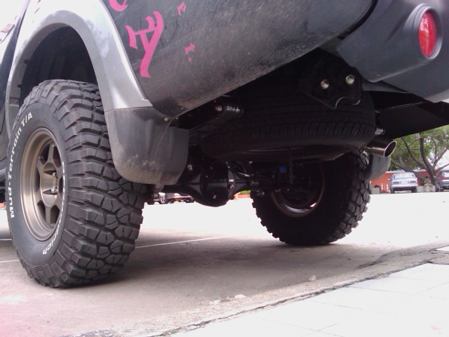

ไฟล์แนบ 123011285/75/16 สวย 2นิ้วไม่ติดครับถอดกันโคลนหน้าออก
ออฟล้อเท่าไหร่(น่าจะ+10หรือ +0)ครับไว้เป็นแนวทางแหล่มน้า 285/75 ถ้าเป็นmaxxis น่าจะได้แค่ ออฟ+25 ขึ้นไปนะครับ ถ้ายกหน้าระดับ 2 นิ้วกว่าๆ
วัดขอบแม็กล่างถึงซุ้มได้เท่าไหร่ครับ ขอบคุณครับน้าบอส
ของผม 265/75R16ET 0 16x8 นิ้ว
เลี้ยวสุดพื้นที่ราบปกติไม่ติดไม่ต้องเอาบังโคลนล้อหน้าออก แต่เข้าพื้นที่เลี้ยวต่างระดับ ประมาณ 3 มม.

ออฟ 0 ครับ กำลังสวย แต่ก็อีกนั้นแหละแล้วแต่ชอบครับ ก่อนหน้าใส่ -28 ติดต้องเอาไปเปลื่ยนแม็ก ถ้าอยากใส่แล้วสบายใจก็ 265 ครับ ถ้าอยากใส่แล้วไม่สบายใจก็ 285/75 ครับเพราะคนมองเยอะไฟล์แนบ 123054
