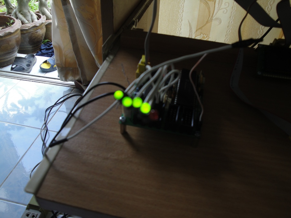

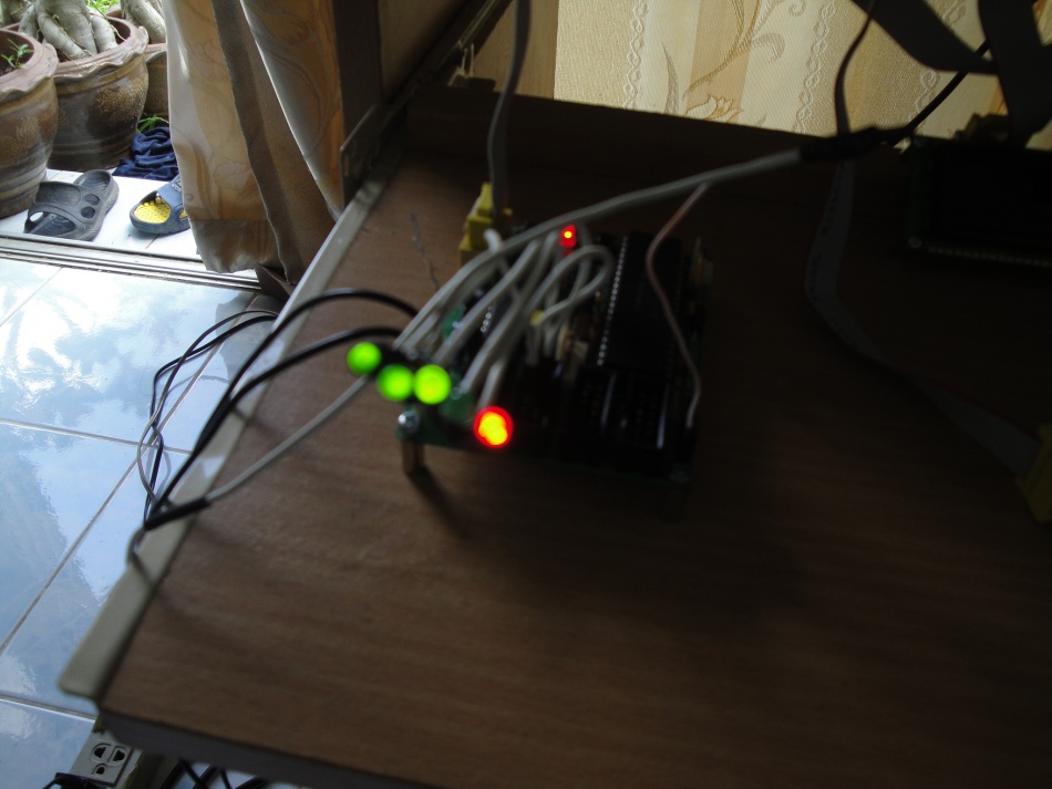

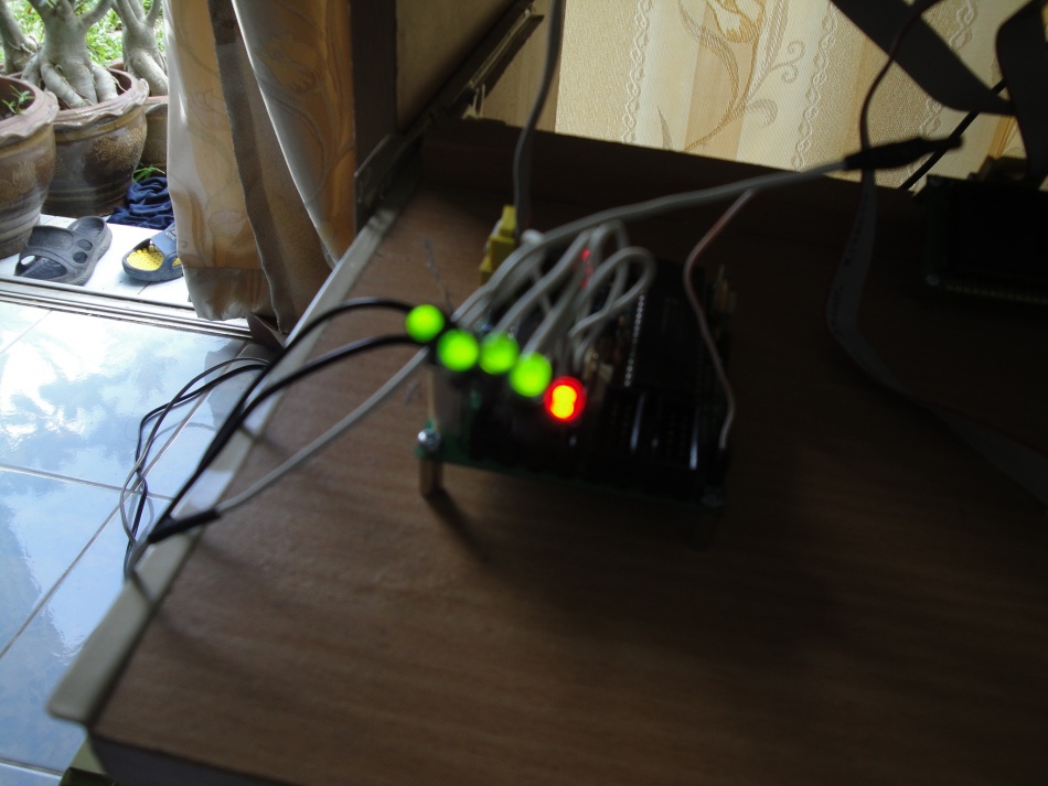

ใกล้แล้วครับ
กำลังแก้ใขค่าแรงดันให้เข้ากันอยู่
:98 2:
3 ไฟล์แนบ

ตอบ: Mcu ไมโครคอนโทรเลอร์ ทำอะไร ๆ ก็ทำได้ ถ้าทำเป็น
เสร็จเรียบร้อยครับ
สำหรับ mikro C ใช้เป็นคำสั่ง Kick Down
การทำงานคือ
- ถ้ากดคันเร่งแบบเรื่อย ๆ จะไม่มีอะไรเปลี่ยน
- ถ้าเส้นกระตุก นิด จะเข้าสู่การ หลอก Sensor 2 ตัว คือ AT2,AF (ต้องต่อ วงจรออกไปคุมอีกนะครับ)
- ถ้ากดแบบ เฟ้น ๆ อีกหน่อยก็ จะ หลอก AT2,AF,MAP
- สุดท้าย ถ้า กระเทือบลงไปฟืดเดียว ลึก มิด จั๊ด ก็ - ปิด คอมส์แอร์ ,หลอก sensor AT2,AF,MAP,WT
ทุกข้อที่กล่าวมา จะ ยกเลิกเมื่อ ถอนคันเร่งมาที่จุด ที่เริ่ม กระชาก ขอรับ
ส่วน ภาคการหลอก Sensor จะขอกล่าวในวาระ ต่อไป ครับ
Code ภาษา C ข้างล่าง ให้เป็นแนวทางการพัฒนานะครับ
ส่วน HEX File และ Proteus File ก็ให้เป็นตัวอย่างไปลองกันดูได้ครับ
อ่อ Proteus ให้ใช้ Ver 7 ขึ้นไปนะครับ Ver 6 จะ Error
