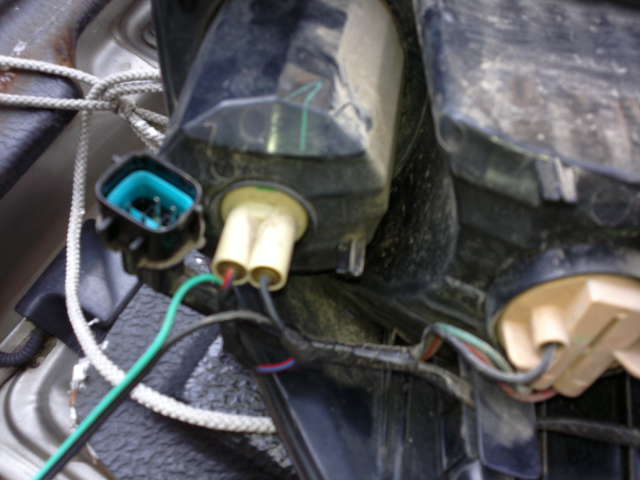

เสร็จแล้วก็ทดสอบ แล้วก็เก็บของ ประกอบร่างคืนให้เรียบร้อย ตอนฝนตกหนักๆ ไปจับพรมดู น้ำไม่เข้าเป็นใช้ได้ ลอยใส่เกียร์ถอยดู อืมกล้องทำงาน พอเปลี่ยนเกียร์ กล้องดับ

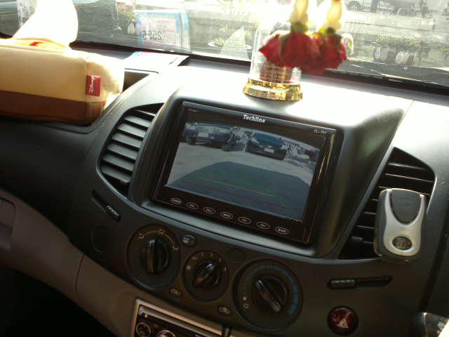

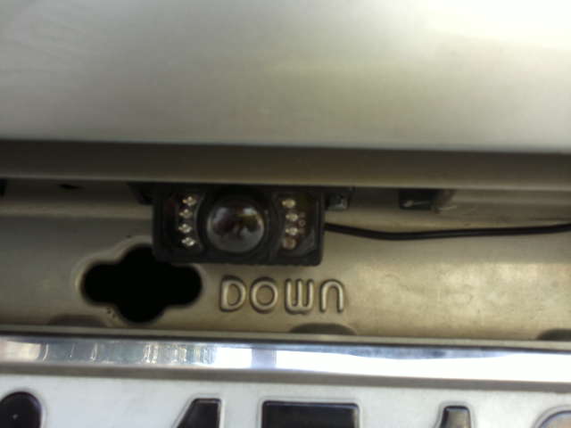

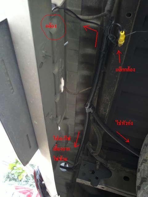

ส่วนการติดกล้อง ผมรั้อยน๊อตแค่รูเดียวครับ มันจะมีรูมาให้แล้ว ไม่ตัองเจาะ อีกฝั่งใช้กาว 2 หน้า

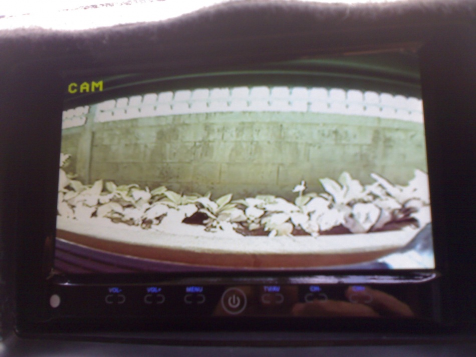

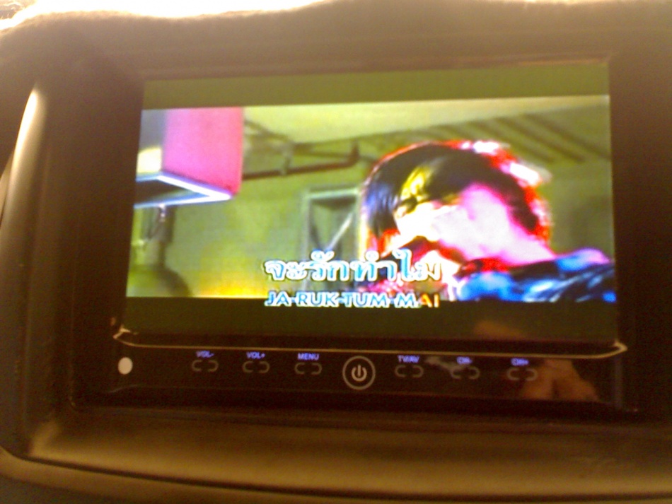

ส่วนคุณภาพที่ได้ ความคมชัด ผมให้ 7 เต็ม 10 ครับ ตามราคา แต่ก็นับว่าชัดมากแล้วครับ กลางคืนในที่มืด สว่างจ้าเลย
ก็ ok ครับ พอใจมาก ตอนเหยียบเบรค จะมีเส้นๆวิ่งนิดนึง เห็นมีน้าในนี้เคยบอกว่า ground ที่กล้อง ไม่พอ เดี๋ยวว่างๆค่อยจ้ำเพิ่ม

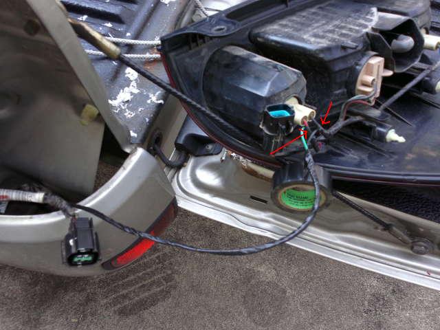

ไฟเลี้ยงมาต่อกับไฟถอย

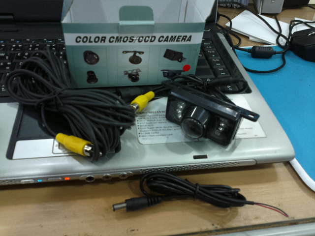

สายไฟเลี้ยงกล้องเส้นสีเขียวและดำที่น้าได้ต่อไว้ทั้งสองเส้น เพราะไม่แน่ใจว่าขั้วหลอดไฟถอยขั้วไหนเป็นขั้วบวกใช่มั้ยครับ เพราะเห็นรูปต่อมาใช้แต่สายไปเส้นสีเขียวต่อเข้ากับสาย Back Control เพียงเส้นเดียว (แล้วสายไฟเส้นสีดำได้ต่อกับตรงไหนหรือไม่ครับ) ที่สงสัยเพราะสายไฟที่มากับกล้องเป็นเส้นสีแดงและดำ (หรือว่าน้าไม่ได้ใช้สายไฟชุดนี้)
