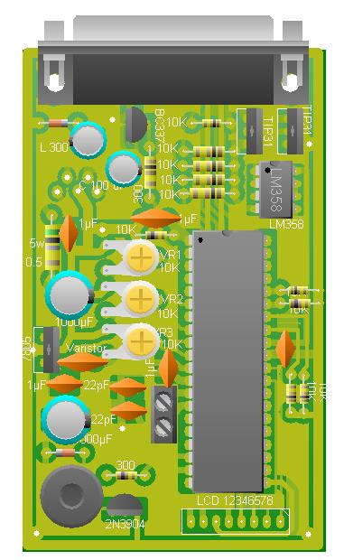

ผมสั่งปลั้ก OBD ไปตั้งเดือนนึงแล้วจากเมกา จนบัดนี้ยังไม่โผล่มาเลยครับ
ว่าจะเอามาลองเล่น can bus ทำขายแข่งกับ smart gauge ซะหน่อย

#define beep1 PORTC.F3 //BC548 BUZZER 5V ขา C3 ต่อออกขับ buzzer
#define Dis PORTC.F4 //DISPLAY CONTROL ขานี้ ต่อเข้า LCD เอาไว้สั่งกระพริบเวลาที่เสียงเตือนดังจะได้สดุดตา
unsigned long int pedal1,pedal2,pedal_v,x; //ประกาศตัวแปลเพื่อใช้คำนวนเปรียบเทียบ ค่า -23000 > +24000 (ประมาณ)เปิดตำราประกอบเอง
unsigned char v1,v2,v3; //ประกาศตัวแปลอีกแบบ ค่า 0-255
void main()//กำหนดหัวข้อหลัก
TRISA=0XFF;// Port A ทั้งหมดเป็น Input ระหัสฐาน2 = 1111 1111 ( TRIS_)
TRISB=0x00;//Port B ทั้งหมดเป็น output ระหัสฐาน2 = 0000 0000
TRISC=0X00;//เหมือนข้างบน
TRISD=0X00;//เหมือนข้างบน
TRISE=0X00;;//เหมือนข้างบน
PORTB=0X00;//ทีนี้ตรงนี้จะสั่งเป็น PORT_ก็คือเคลียค่า PORT_ ให้เป็น 0 หรือดับไฟเมื่อเริ่ม Program
PORTC=0X00;//เหมือนข้างบน
PORTD=0X00;//
PORTE=0X00;//
Lcd_Init(&PORTD);//สั่งกำหนด PORTD เป็นขาสั่งงาน LCD
Lcd_Cmd(LCD_Clear);//เคลียจอก่อน
Lcd_Cmd(lcd_cursor_off);//ปิดจุดกระพริบบน LCD
Dis=1;//เปิดสัญญานไฟที่เราต่อไว้จ่ายให้ LCD เป็นความต้องการส่วนตัว ฮุฮุ
Lcd_Out(1,5,"POWER ON");//แสดงข้อความเมื่อเปิดระบบทำงาน
delay_ms(1000);
for(x=0;x<3;x++)
beep1=1;
delay_ms(50);
beep1=0;
delay_ms(50);
while(1)//ในขณะที่เปิดไฟเลี้ยงวงจุอยู่ให้ทำงานข้างล่างนี้
pedal_v=Adc_Read(0);// pedal_v= สัญญาน อะนาล็อค V จาก Sensor เข้าที่ขานี้ในที่นี้คือ สัญญาน คันเร่งหลัก
pedal_v=pedal_v*489/1000;//กำหนดค่าที่อ่านมาได้แล้ทำการหารออก เพื่อแสดงผลออก LCD
v1=pedal_v/100;//ผลจากการหาร100 เป็นหลัก Volte เพื่อแสดงผลออก LCD ของ V1
v2=(pedal_v%100)/10;//หลักหลังจุดทศนิยม
v3=pedal_v%10;//หลักหลังจุดทศนิยมถัดไป
Lcd_Out(2,2,"PEDAL");//แสดงผลออก LCD =PEDAL
Lcd_Chr(2,8,v1+48);//แสดงผลออก LCD เช่น 1
Lcd_Chr(2,9,'.');//แสดงผลออก LCD คือ 1 .
Lcd_Chr(2,10,v2+48);//แสดงผลออก LCD เช่น 1.2
Lcd_Chr(2,11,v3+48);//แสดงผลออก LCD เช่น 1.25
Lcd_Chr(2,14,'V');แสดงผลออก LCD LCD เช่น 1.25 V
Delay_ms(100);
pedal1=Adc_Read(0);//ให้ pedal1=สัญญาน อะนาล็อค V จาก Sensor เข้าที่ขานี้ในที่นี้คือ สัญญาน คันเร่งหลัก
delay_ms(1000);//หน่วงเวลา 1 วินาที
pedal2=Adc_Read(0);//อ่านค่าคันเร่งอีกที แต่เก็บค่าใว้ในค่าที่ 2 เพื่อเปรียบเทียบกัน
loop1:
if(pedal2>=(pedal1+100)&pedal2<(pedal1+200))//ถ้าคันเร่งค่าที่2 มากกว่าหรือเท่ากับ ค่าคันเร่งที่ 1 +100 (100*.00489=1.489V)
Lcd_Cmd(LCD_Clear);//ให้ทำงานภายในงาเล็บปีกกานี้ ทั้งหมด
PORTB=0X17;//ค่านี้ต้องตรงกันกับขาที่ต่อไปคุมสัญญาน ที่จะหลอก คือ portb=0001 0111
//ตาม Program ที่ผมเขียนคือ สัญญาน - Com Air---Water temp---Air Temp2---Air Temp1---Airflow .....
Lcd_Out(1,1,"ON AT2 AF");//แสดงผลออก LCD
Delay_ms(100);
pedal2=Adc_Read(0);//อ่านค่าคันเร่งเป็นข้อมูลส่วนที่ 2 อีกครั้งเพื่อคำนวนว่าคันเร่งยังถูกเร่งอยู่หรือเปล่า
while(pedal2>=pedal1) {goto loop1;}//ถ้ายังเร่งอยู่ให้กลับวนซ้ำอยู่ที่นี่ จนกว่าจะลดคันเร่งน้อยกว่า ค่าที่เก็บไว้ ค่าที่ 1
loop2:
if(pedal2>=(pedal1+200)&pedal2<(pedal1+405))///ส่วนนี้ก็เปรียบเทียบจากข้างบนก็จะคล้ายกัน แต่เปิด Sensor ต่างกันตามชอบครับ
Lcd_Cmd(LCD_Clear);
PORTB=0x1F;
Lcd_Out(1,2,"ON AT2 AF MAP");
Delay_ms(100);
pedal2=Adc_Read(0);
while(pedal2>=pedal1) {goto loop2;}
loop3:
if(pedal2>=(pedal1+405))
Lcd_Cmd(LCD_Clear);
PORTB=0x0F;
Lcd_Out(1,1,"ON AT2 AF MAP WT"); Delay_ms(100);
Lcd_Out(2,3,"COM AIR OFF");Delay_ms(100);
pedal2=Adc_Read(0);
while(pedal2>=pedal1) {goto loop3;}
else {//// ถ้าการกดคันเร่งไม่ขึ้นเร็วเกินค่าที่ตั้งไว้เลย จะไม่ทำการใด ๆ
PORTB=0X10;
Lcd_Cmd(LCD_Clear);
Delay_ms(200);
Lcd_Out(1,2,"PEDAL ACTIVE");//แสดงข้อความตามชอบ แต่ต้องไม่เกินค่าที่ LCD แสดงผลได้ครับ
Delay_ms(100);

ทำแทบสีเอาใว้เผื่อมีคนผ่านมาจะใด้ไม่ตาลายและไม่งงครับ ผมลองเทสดูแล้ว เดาทางวงจรและโปรแกรมพอใด้เยอะละ แต่ติดเรื่องการอ่านโค๊ดบ้างพอสมควรครับ และที่สำคัญ จอlcdทำงานยังไงผมยังงงอยู่เลย จะสั่งมานยังไงเอ่ย
ใช้ mikroC เป็นคอมไพเลอร์ lcd กับ ADC เป็นไลบรารี่มาตรฐานอ่ะครับ ลองโหลดคู่มือมาดูอธิบายไว้ละเอียดครับ
