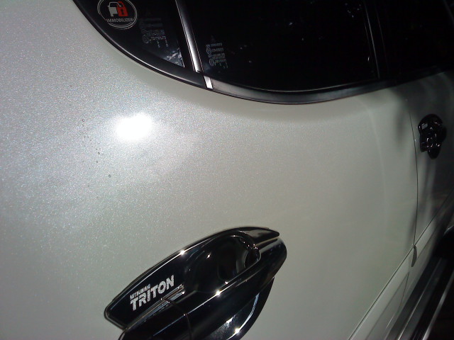

		ตอบ: How to : ล้างรถเองอย่างไรให้สะอาด (Wash & Wax)

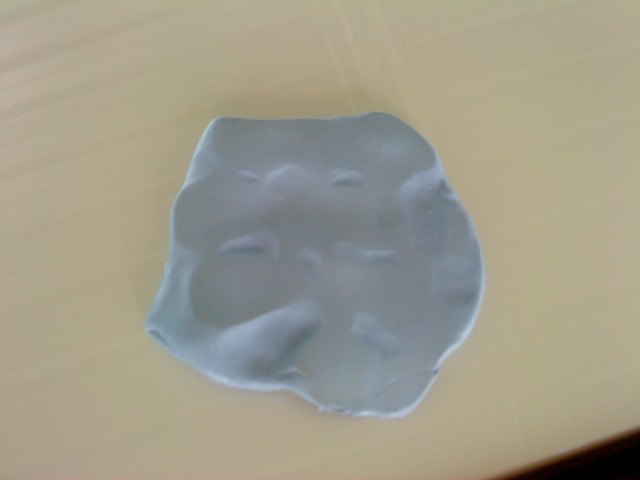

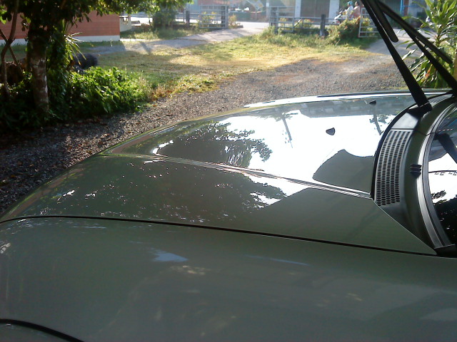

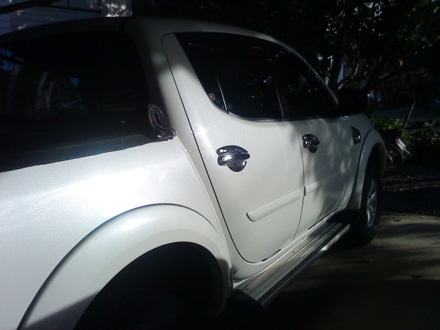

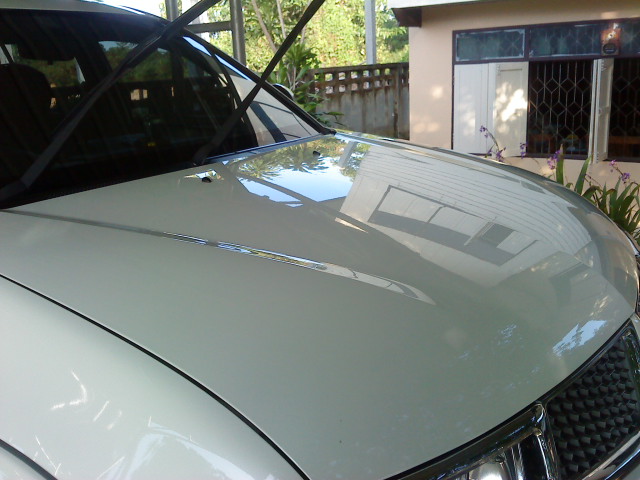

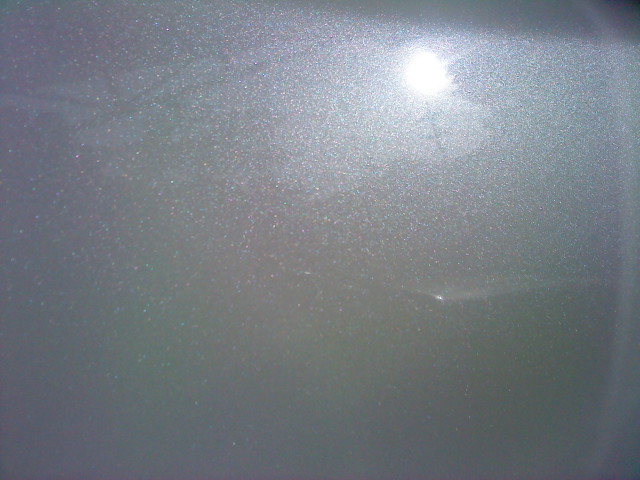

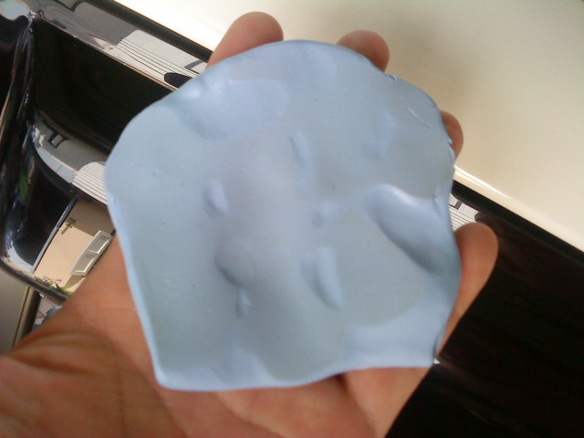

		ไฟล์แนบ 185734ไฟล์แนบ 185735สภาพดินน้ำมันหลังจากลูบบนหลังคาไฟล์แนบ 185736ประกายมุกเด่นชัดขึ้นหลังจากPrewax+Waxแล้วไฟล์แนบ 185737ไฟล์แนบ 185738มาดูความเงาของฝากระโปรงหน้าไฟล์แนบ 185739ไฟล์แนบ 185740ล้างรถรอบนี้เหนื่อยมาก ล้าง+ลูบดินน้ำมัน+Prewax+Wax
