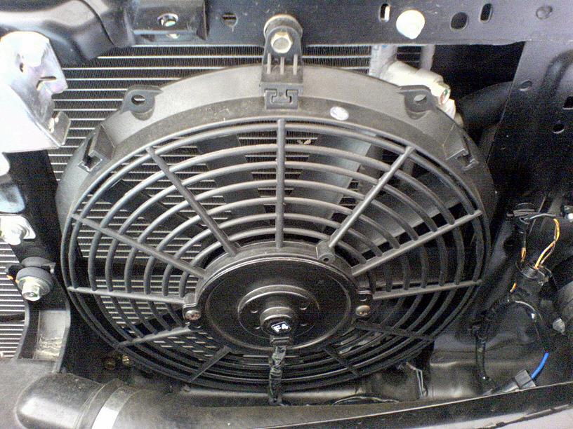

ติดตั้งแล้วครับ 12" ใบพัด 10 ใบ ติดตั้งเองครับ งบก็ 1010 ครับพัดลม+รีเลย์ เต็มหน้าพอดี หากใครสนใจแนะนำให้ได้ครับ เดี๋ยวรูปจะถ่ายมาให้ดูอีกครั้ง
 m10 ใช่ป่าวน้า พัดลมใหม่ช่ายป่าว สั่งซื้อที่ไหนไม่ต้องแปลงอะไรเลยช่ายมั้ยน้า
		ตอบ: การติดตั้งพัดลมไฟฟ้า
				โพสต้นฉบับโดยคุณ  aut
 ของผมเป็นมือสองครับ แต่ใหม่กิ๊กเลย และคิดว่าน่าจะเป็นของพวกตัวท้อปหรือปาเจโร่มากกว่า คือมันจะมีเดือยมายึดกับโครงกันชนด้านในพอดีๆเลยอ่ะครับ แค่เสียบลงแล้วยึดน็อตตัวเดียวไม่ได้ขยับหรือแปลงอะไรเลยครับ ปลั๊กก็ของมันเลยครับจับเสียบอย่างเดียว แต่ผมยังไม่ได้ไปหารีเลย์มาใส่ แต่ลองถอดรีเลย์ของไฟตัดหมอกใส่ดูแล้วโอเคเลยครับ

 ตัวรถ m11 ครับ ของพมซื้อตามร้านอะไหล่รถใหม่ๆแกะกล่อง ก็บอกเค้าไปว่าซื้อพัดลมแอร์ ขนาด 10" 12" ของพมมันมีสติ๊กเกอร์ยี้ห้อติดว่า f4 ครับ
 แต่ไม่ได้ตรงรุ่นนะครับ ต้องมาทำตำแหน่งยึดน็อตเองแต่ง่ายๆครับ

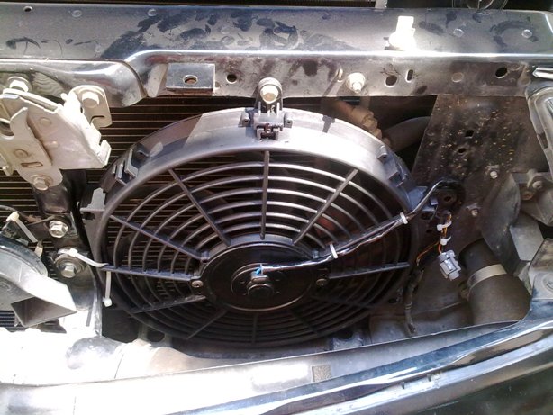

		วันนี้ว่างๆเลยลองวิชาติดตั้งพัดลมกับเขามั่ง แกะกล่องพัดลมออกมาดูว่าเป็นยี่ห้ออะไร คาดว่าจะเป็นยี่ห้อญี่ปุ่นแต่กลายเป็นValeoยี่ห้อฝรั่งไป ไฟล์แนบ 150198
		1 ไฟล์แนบ ตอบ: การติดตั้งพัดลมไฟฟ้า
		ของพร้อมอุปกรณ์พร้อมลงมือแกะกระจังหน้าออก เสียบพัดลมเข้าไปขันน็อต 1 ตัว เสียบปลั้กเป็นอันเสร็จพิธีภายในประมาณ 5 นาทีไฟล์แนบ 150200
 ติดตั้งเรียบร้อยแล้วลองดูว่าโอเคไหม เงียบมากครับพี่น้องนึกในใจมันทำงานเงียบดี มาชะโงกดูที่พัดลมมันไม่หมุนครับงานเข้าซิละตู นึกขึ้นมาได้ยังไม่ได้ใส่รีเลย์นี่หว่า หันซ้ายหันขวารีเลย์อยู่ไหนฟะหาในรถ บนโต๊ะ ในตู้ ในลิ้นชักไม่เจอ จำได้ว่าซื้อมาแล้วแน่ๆ นึกและหาอยู่เกือบ 2 ชั่งโมงสงสัยได้เสียตังค์รอบสองแน่ ในที่สุดเจอมันนอนแอ้งแม้งอยู่ในตู้เก็บอุปกรณ์นั่นแหละเก็บไว้ดีเกินไปกลัวมันหาย เฮ้อ. ที่มันลืมเพราะซื้อของมาเก็บไว้เกือบ 2 อาทิตย์แล้ว
 เสียบรีเลย์เข้าไปก็เรียบร้อยครับพี่น้อง
 ต้องขอบคุณข้อมูลจากน้าๆในห้องนี้ครับ :kapook-17199-4683:
