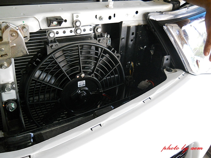

ของพร้อมอุปกรณ์พร้อมลงมือแกะกระจังหน้าออก เสียบพัดลมเข้าไปขันน็อต 1 ตัว เสียบปลั้กเป็นอันเสร็จพิธีภายในประมาณ 5 นาที
ไฟล์แนบ 150200
ติดตั้งเรียบร้อยแล้วลองดูว่าโอเคไหม เงียบมากครับพี่น้องนึกในใจมันทำงานเงียบดี มาชะโงกดูที่พัดลมมันไม่หมุนครับงานเข้าซิละตู นึกขึ้นมาได้ยังไม่ได้ใส่รีเลย์นี่หว่า หันซ้ายหันขวารีเลย์อยู่ไหนฟะหาในรถ บนโต๊ะ ในตู้ ในลิ้นชักไม่เจอ จำได้ว่าซื้อมาแล้วแน่ๆ นึกและหาอยู่เกือบ 2 ชั่งโมงสงสัยได้เสียตังค์รอบสองแน่ ในที่สุดเจอมันนอนแอ้งแม้งอยู่ในตู้เก็บอุปกรณ์นั่นแหละเก็บไว้ดีเกินไปกลัวมันหาย เฮ้อ. ที่มันลืมเพราะซื้อของมาเก็บไว้เกือบ 2 อาทิตย์แล้ว
เสียบรีเลย์เข้าไปก็เรียบร้อยครับพี่น้อง
ต้องขอบคุณข้อมูลจากน้าๆในห้องนี้ครับ :kapook-17199-4683:

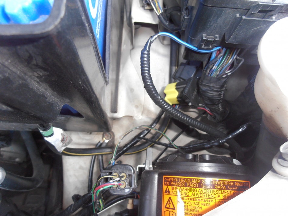

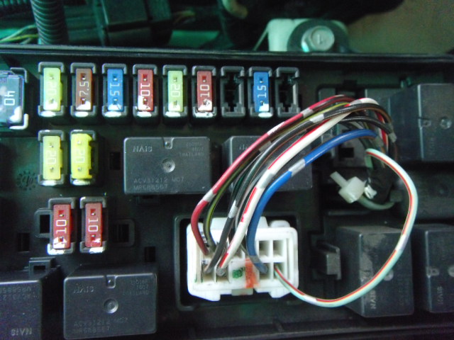

ไฟล์แนบ 174933ไฟล์แนบ 174934รถ PLUS ปี 2007 ไม่มีปลั๊กพัดลมมาให้ แต่เตรียมอุปกรณ์ สายไฟแท้ ปลั๊กแท้ไว้หมดแล้ว ตอนนี้กำลังจะเริ่ม ทำและ แต่ใช้เวลาสักหน่อย เพราะต้อง ถอด socket เสียบ pin ใหม่เพิ่ม ดูแล้วถอดแยกแน่ๆ สายเขียว-แดงนี่แหละมาจาก ECU ทำหน้าที่ต่อ GROUND ให้ รีเลย์ พัดลม

วันนี้ลองต่อแล้วครับทำงาน ตามคำสั่ง ecu โดยใช้ ground ของ coil รีเลย์ ต่อเข้ากับสาย เขียวสว่าง-แดง ตามรูปครับ
