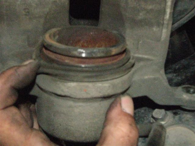

..มาเช็คปั้มเบรคหน้ากันได้แล้ว รถครบ2ปีมาถอดเช็คปั้มดีสหน้ากันครับ..
..ตั่นใครปี08 เช็คตรวจ ซ่อมบำรุง รักษา สภาพปั้มดีสหน้ากันได้เลยครับ..ครบ2ปีเริ่มเน่าแล้ว. .(พี่น้องท่านไหนทำเองไม่ได้ ลองถามตามอู่นอกดูครับ เช็คบำรุงรักษาแบบนี้ไม่น่าเกิน2-300บ.นะใช้เวลาทำไม่นาน):D
.!!!.โดยรวมรถแค่5หมื่นโล ไม่น่าสนิมกินเร็วขนาดนี้ บอกตรงๆครับ !!!..ไม่เหมือนสมัย CK-2ท้ายเบนซ์ สตราด้า ที่เคยใฃ้มาเป็นแสนโลยังไม่เป็นสนิมเลย.!!!.แล้วถ้าส มาชิกที่ดูแลไม่เป็นละทำไงดี...อายุของสารปกป้องสนิม มันหมดแค่ผ้าเบรคชุดเดียวเองนะเนี่ย

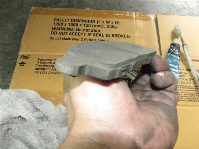

..จะใกล้5หมื่นโล เลยถอดล้อ ยกปั้มเบรคหน้าออกมาดูแลปั้มดีสหน้า สำรวจผ้าดีสเบรค มันเหลือแค่5-6มิลเอง คงใช้ได้อีก2เดือนแต่คงต้องเปลื่ยนก่อนดีกว่า วันเสาว์ค่อยไปซื้อมาใส่ (ที่0จะแนะนำให้เปลื่ยนตอน4หมื่นโล สำหรับเกียร์ออโต)
..ถอดแม่ปั้ม2ตัวนี้ ใช้ ปากตายเบอร์17mm.จับใน คลายออกด้วยบล๊อค14mm.ลากปั้มออกมาด้านหลังตรงๆ วางมันบนปีกนกนั่นละ..ผ้าเบรคก็ใช้ปากแบน ค่อยๆแงะออกทางด้านซ้าย ขวาของจาน

..ที่นี้มาดูปั้มเบรคหน้าจะ5หมื่นโล ไม่น่าเชื่อ รถสมัยนี้สนิมกินเร็วจังเลย รถก็จอดที่แห้งๆ อัดฉีดก็นานๆครั้งแล้วก็คอยหลบๆหลีกๆที่จะฉีดใส่แม่ปั้มนี้อยู่แล้วด้วย ล้อก็ไม่ค่อยได้ล้าง..ไม่น่าจะชื้นอะไรมากมายเลย..
..เครื่องมือที่ทำ แม่แรงกับ+พวกนี้.เรามาซ่อมบำรุงกัน เอาพอยืดอายุต่อไปอีกสัก2ปี ถ้ามันผุเป็นตามด เราค่อยโยนทิ้งลูกสูบไปก็ได้
..แง้มๆยางกันฝุ่นออก ปลอกเปลือกมันออกมา เห็นแล้ว เอาแปรงสีฟันเก่าล้วงๆไปรอบๆ +ปืนลมเป่า+โลชั่นด้วย(จาระบีสำหรับซ่อม,ทำเบรคครับ*ห้ามใช้สเปรย์เอนกประสงค์ หรือน้ำมันเครื่องหรือจาระบีแบบที่สะกัดจากปิโตเลี่ยมที่หาได้ทั่วๆไป)
..ใส่ไม่ต้องเยอะ ตัวละแค่3-4ก้อนเม็ดข้าวโพด ล้วงๆไปรอบๆกดยางกันฝุ่นกลับ บีบๆไล่ลมในลูกยางให้แนบสนิท - ประกอบเข้าที่ใช้ต่อแบบสะบายใจไปอีกนิดนึง ก่อนที่มันจะผุพังไปก่อนเวลาอันควร -

เสริมครับ ดู ความสมบูรณ์ ของ ซีลยางน้ำมัน,กันน้ำ กันฝุ่น ด้วยครับ (ชุดซ่อม ราคาประมาณ 260฿) บางที ยางมันตายหรือแนบไม่สนิท น้ำเข้า อาจเกิดสนิมด้านใน กับลูกสูบปั้มดิส ของผมเคยเป็นครับ ดูการสึกหรอ ของการกินผ้าเบรคเป็นองค์ประกอบได้ครับ มันกินไม่เท่ากันพอสมควร
..ยินดีครับ ขอบคุณครับน้าWitoon บางทีก็คิดไม่ทันเหมือนกัน ที่มาช่วยๆสมาชิกกันครับ ขอบคุณอีกที..

ได้อ่านกระทู้นี้ละครับเลยได้ลองมาดูเบรครถตัวเองบ้าง
ก้มลงดู ปรากฏว่า ยางขาดครับ ผิวลูกสูบช่วงใต้ร่องยางกันฝุ่นสนิมบานเลย มิน่าล้อมีเสียง อี๊ดๆตลอดเพราะลูกสูบไม่ถอยแต่มันคอยดันเบรคไว้ ผ้าเบรคเสียดสีกับจานตลอดเวลา เพื่อนลองสังเกตุถ้ามีเสียงลองวิ่งสักพักแล้วจอดรถ จานเบรคข้างที่มีเสียง จะร้อนกว่าอีกข้างเพราะผ้าเบรคมันเลียอยู่ตลอด
ขับรถไปศูนย์ครับ ซื้อชุดซ่อมมา ราคา 300 บาท มี โอริงกระบอกสูบ ยางกันฝุ่นลูกสูบ ยางบูชคลิบเปอร์ จารบีพิเศษ สำหรับทาลูกสูบและกระบอกสูบ และจารบีหล่อลื่นพินบูชคาลิบเปอร์ พร้อมกับซื้อลูกสูบใหม่มาเลย ราคา250 ซื้อมา อย่างละ 2 ชุด 1100 น้ำมันเบรค Mitsu ครึ่งลิตร 170 บาท เสร็จแล้วกลับมารื้อกับช่างแถวบ้าน
สรุป
1.เปลี่ยนชุดซ่อมเบรคหน้า ลูกยางทั้งหมด พร้อมเปลี่ยนลูกสูบใหม่ ทั้ง 2 ล้อ
2.ถ่ายน้ำมันเบรค ไล่ลมทั้ง 4 ล้อ
3.พร้อมเช็คลูกหมากทั้งหมด
ค่าของ 1100 ค่าแรง 300 สบายใจไม่ต้องไปยุ่งกับเบรคหน้าได้อีกเป็นปี เพื่อนๆลอง ตรวจเช็คดูนะครับ
