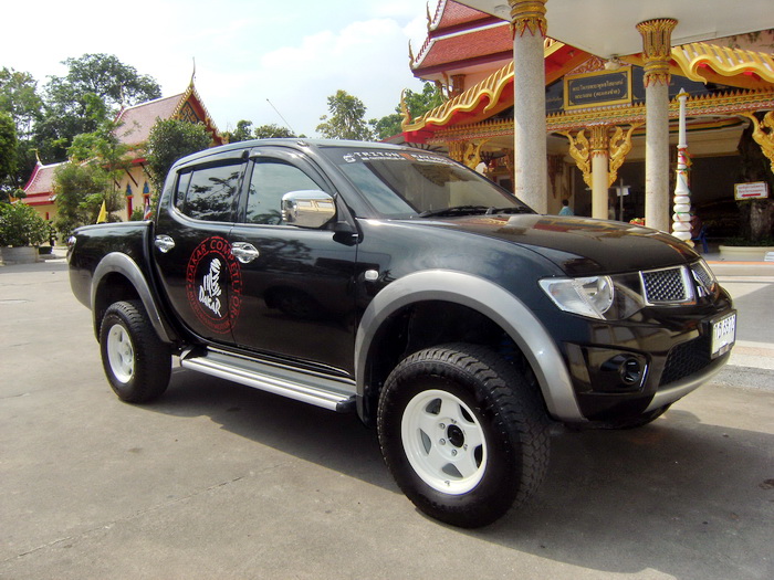

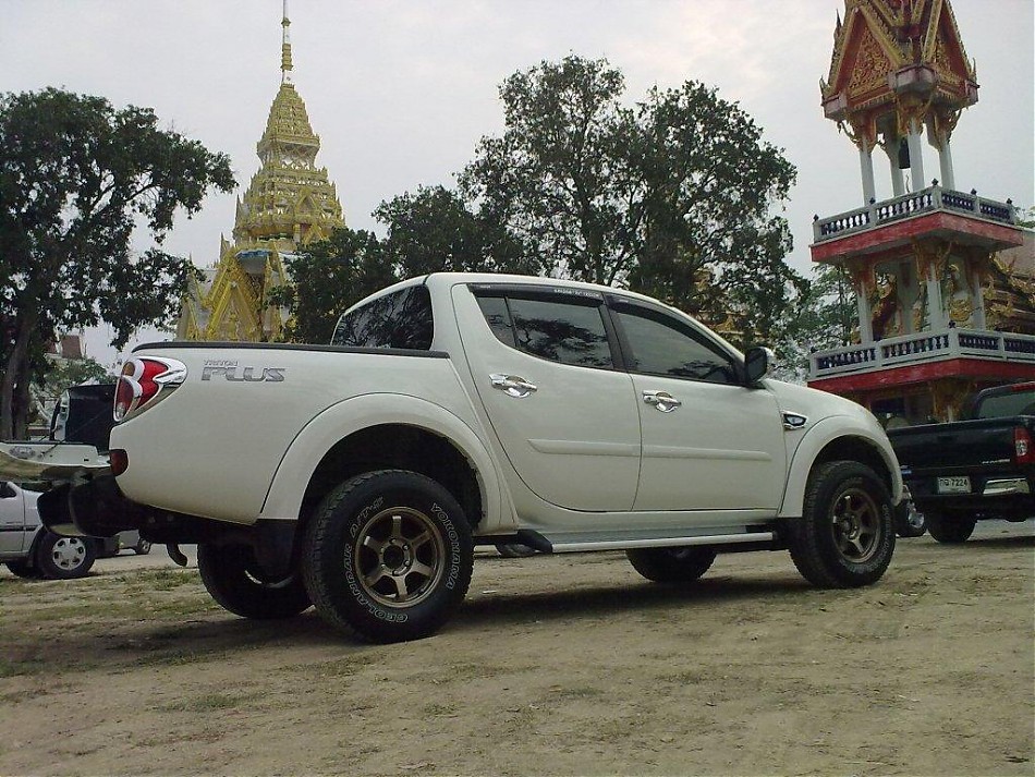

:doraemon_15:265/75/16 ทั้งคู่ ครับ ชุดแลกที่ใส่กับยางBFแม็กหน้ากว้าง 7นิ้วครึ่งเองครับ ชุดที่สองที่ใส่กับยาง HanKooK ครับ แม็กหน้ากว้าง 8 นิ้ว ครับ แต่ยืนยันตามตาแม๊คครับ ว่าแม็กกว้าง 7 นิ้วก็ใส่ได้ครับ:kapook-17195-8823:

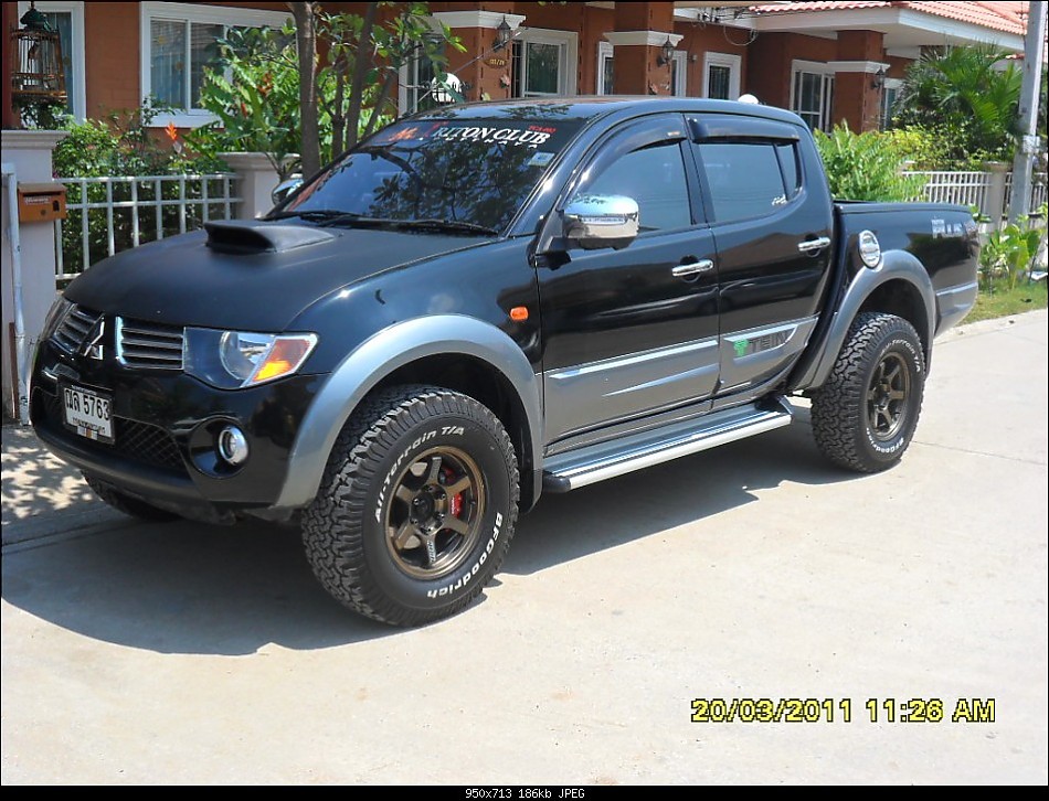

ด้วยความเคารพครับ...:21-7:
YOKOHAMA คับ

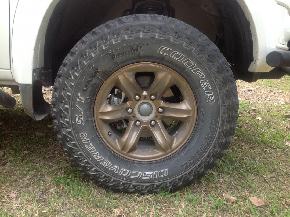

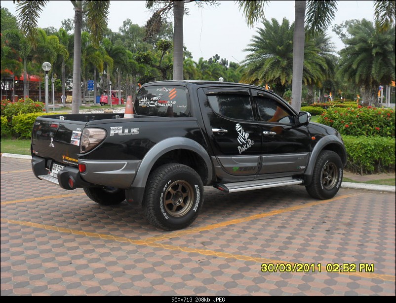

265/75 r16

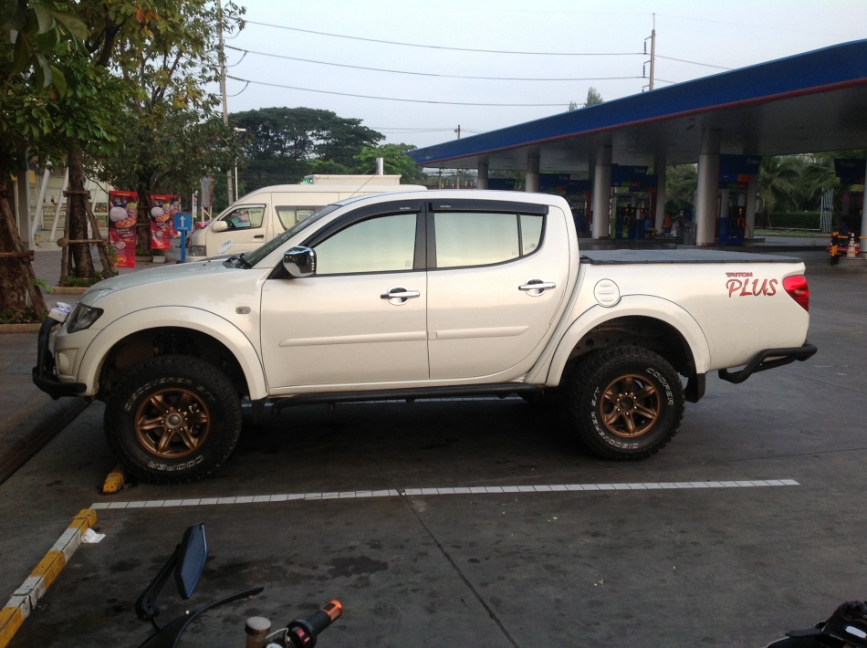

ยาง Cooper s/t Maxx ยก2.5" ครับ
ล้อเล็บเหยี่ยวของแท้ติดรถอีสุทำสีน้ำตาลไหม้ครับ ไม่แน่ใจออฟเท่าไหร่

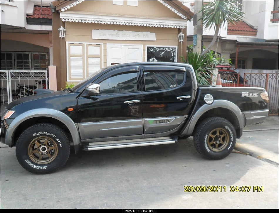

:Banane01:ใส่ได้ครับ แม็กผมหน้ากว้าง 8.5 นิ้ว ออฟ -25 รัดด้วยยาง 265/75/16 ติดซุ้มล้อนิ๊ดดดดด เดียว เวลาหักเลี้ยวสุดอ่ะครับ ไม่ได้ยกสูงเพิ่มนะครับ
