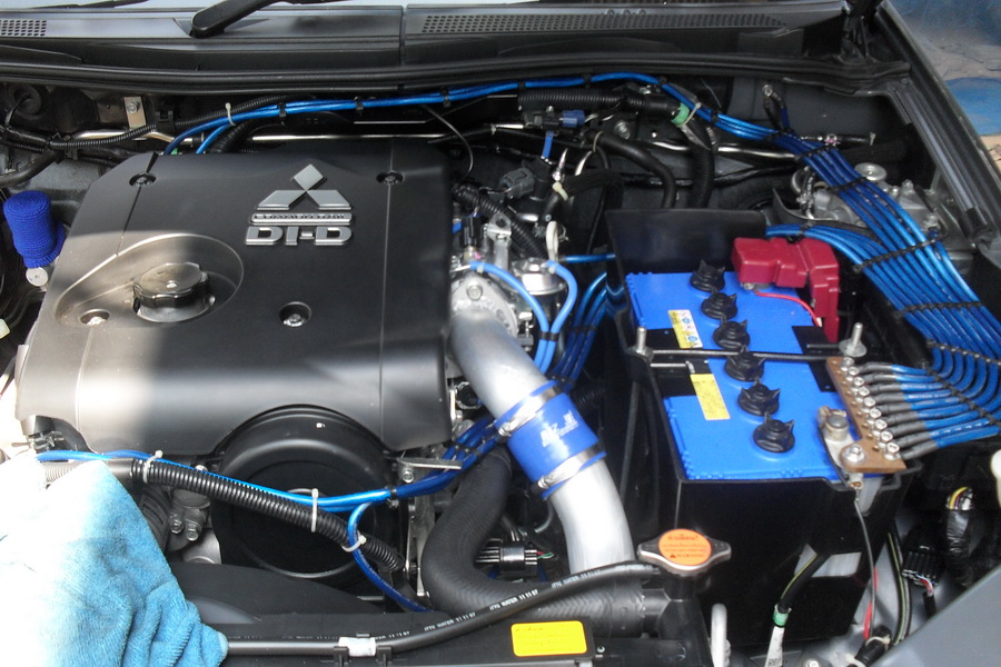

ไฟล์แนบ 108124
ไฟล์แนบ 108125
ผมใส่ 22*7*3 นิ้ว +โปร3.2 v5 ผมว่า ไม่รอรอบเหมือนพลัสเลย ขับมันส์กว่าอีก
1 ผมว่าดัดทราย สวยกว่า ครับ ของผมดัดเครื่อง มันมีข้อจำกัด งอได้ไม่สุด สีกะตัวถัง รถสั่นเลย
2 กลับตัวโบให้เหมือน พลัส ครับ ตั้งบูสสัก15-17.5 ทนไฟโชว์ ไปลง3.2 ประหยัด(ตัง)ดีกำลังดี หรือ หากล่องดันรางดีๆๆสักใบ เพิ่มบูสอีกสักหน่อย
3 ประหยัด ตังดีครับ รอบมาเร็ว ถ้าพังค่อยว่ากันใหม่

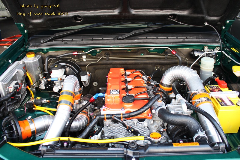

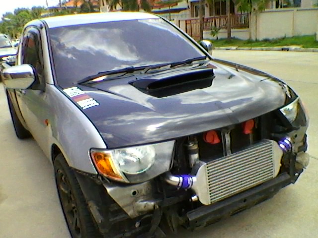

ของผม vr4 ระบายความร้อนดีกว่าตัวติดพลัสแน่นอน เพราะรับลมเต็มๆ (ย้ายทะเบียนลงมาที่พลาสติดดำ ) ไม่มีรอรอบ เพราะว่า r1 ตัวอย่างความร้อนก่อนอินเตอร์ประมาณ 35 c หลังอินเตอร์ 45 c ค่าเสียหายท่อและค่าแรง ประมาณ 6000 งานออกมาไม่ค่อยสวยเม่าไหร่ พอดูได้ครับ แต่ประสิทธิภาพไม่น้อยหน้าใครแน่ ๆ ดูเลยแล้วกันไว้เป็นแนวทาง

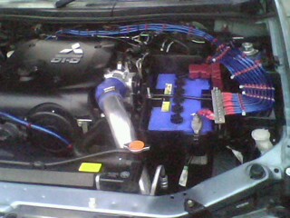

...จากปากเทอร์โบถึงท่อร่วมไอดีระยะทางเกือบ 3 เมตรอินเตอร์ทั้งใหญ่และยาว24"กว้าง10"หนา2.5 "เดินท่อเหล็ก...
... มีแค่ดันรางราคาถูกๆใบกะ 3.2 v.5 บูส 17.5 รอรอบนิดๆแสบตาไฟเครื่องโชว์จัง55555...

ผมได้รับอินเตอร์เก่า จากเครื่อง 3200 มาใส่พร้อมพัดลมไฟฟ้า
ด้วยอินเตอร์ขนาดเล็ก ทำให้การรอรอบน้อย ถึงน้อยมาก
มาพ่วงกล่องดันรางหนึ่งใบ ท่อแคตใช้ทะลวงออกหน่อยนึง ท่อยิงสดหน้าเพลา 2.5 นิ้ว
เกียร์ออโต้ ล้อ 18 แค่เข้าเกียร์ d กดคันเร่ง ล้อก็ฟรีทิ้งแล้ว ...

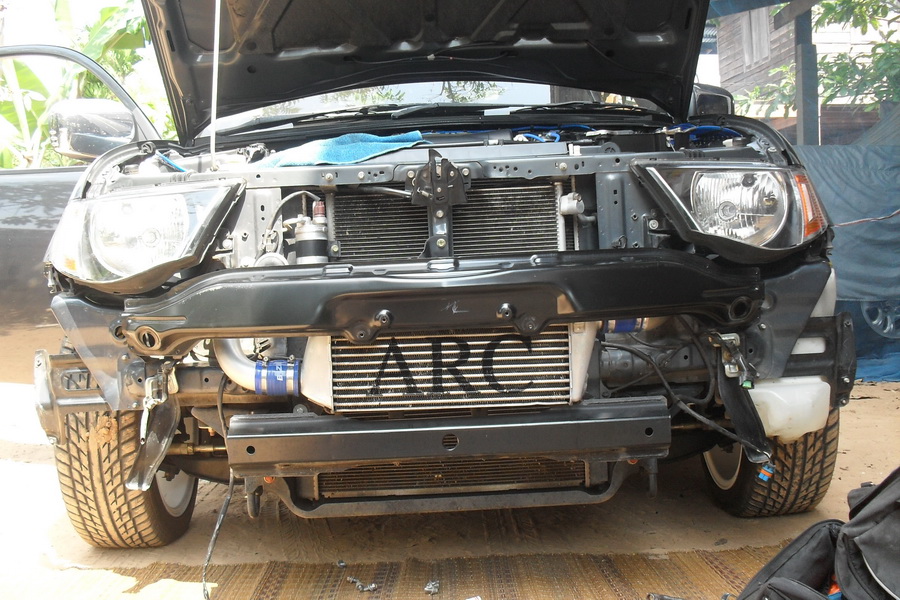

ขออนุญาติเจ้าของรถหน่อยนะครับ ขนาดอินเตอร์ที่จะติดคงประมาณนี้อ่ะครับ
