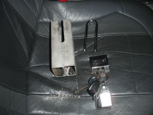

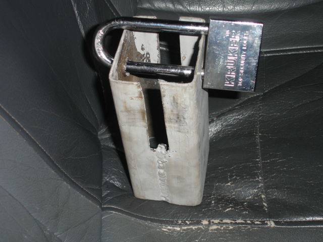

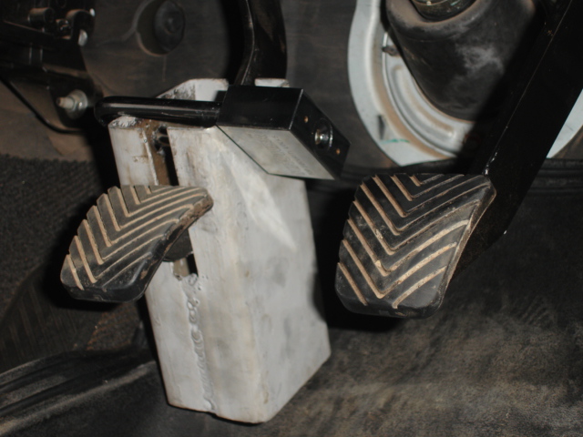

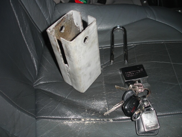

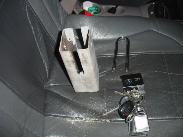

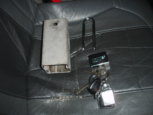

ที่ล็อคครัชทำได้เอง ทนทาน รับประกันร้อยปี พอดีเห็นเศษเหล็กหน้าสามตัวซีจากการต่อโรงรถ เลยออกแบบให้ช่างจัดการให้โดยประกบแล้วเจาะรู เวิคมากครับทนทานมากแข็งแรงมาก ใช้ได้จริง ทำง่ายมากๆ ที่สำคัญการปลดล็อคต้องเปิดประตูด้วยดังนั้นขโมยคิดหนักแน่ๆ หนุนล้อยามฉุกเฉินได้อีก 55555 :kapook-17195-8823:ใครมีไอเดียดีๆเจ๋งๆมานำเสนอกันครับ:13 4:

สุดยอดไอเดียครับ ประหยัด แต่มีคุณภาพ

ได้ตัวอย่างแระ เศษเหล็กกันรถหาย(ถ่วงเวลาซะมากกว่า)

เคยเห็นมีคนทำอีกแบบนึงคล้ายๆว่าจะล็อคให้ขาเบรคและขาคลัทติดกันอ่ะครับเวลาเหยียบคลัทเบรคก็จะดันไว้
ตอบ: ที่ล็อคครัชทำได้เอง ทนทาน รับประกันร้อยปี
ทีแรกก็ว่าจะทำแบบนั้น แต่คิดดูแล้วยุ่งยาก การถอดประกอบและขนาดที่ใหญ่ หรืออาจต้องทำถึงสองชิ้น ผมว่าเหยียบครัชไม่ลงก็มีผลเหมือนกันคือขับไม่ได้

ผมขับ ให้ดูมั้ยครับ ไม่ต้องเหยียบคลัทช์เลย :i40:
เมื่อก่อนสตราด้าสายคลัทช์ขาดยังขับได้สบายๆเลยครับ
เปลี่ยนแบบเหยียบเบรคไม่ได้ อันนั้นชัวร์กว่าครับ ขับออกไป ก็ชน สถานเดียว :31 4:
