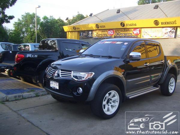

3 ไฟล์แนบ
ตอบ: อยากรู้มาก ทำไมของเดิมถึงอยากใส่ขอบ 20 แล้วทำไมใส่แล้วจึงอยากเปลี่ยนเป็นของเดิม 16
:36 3:ผมนี่ไงครับ จากล้อเดิม อัพมาเป้บขอบ18 พอนั่งดูไปดูมา :2 2:เอ๊ะ ! มันจะเต็มซุ้มก็ไม่เต็ม จะเล็กก็ไม่เล็ก สุดท้ายก้ไปขนขวายใส่ ขอบ20 จนได้ ทีนี้พอหายความอยาก ความลำบากมันมาแทน สุดท้ายก็กลับมาตายที่ขอบ 16 นี่แหล่ะครับ 555+:44 2:

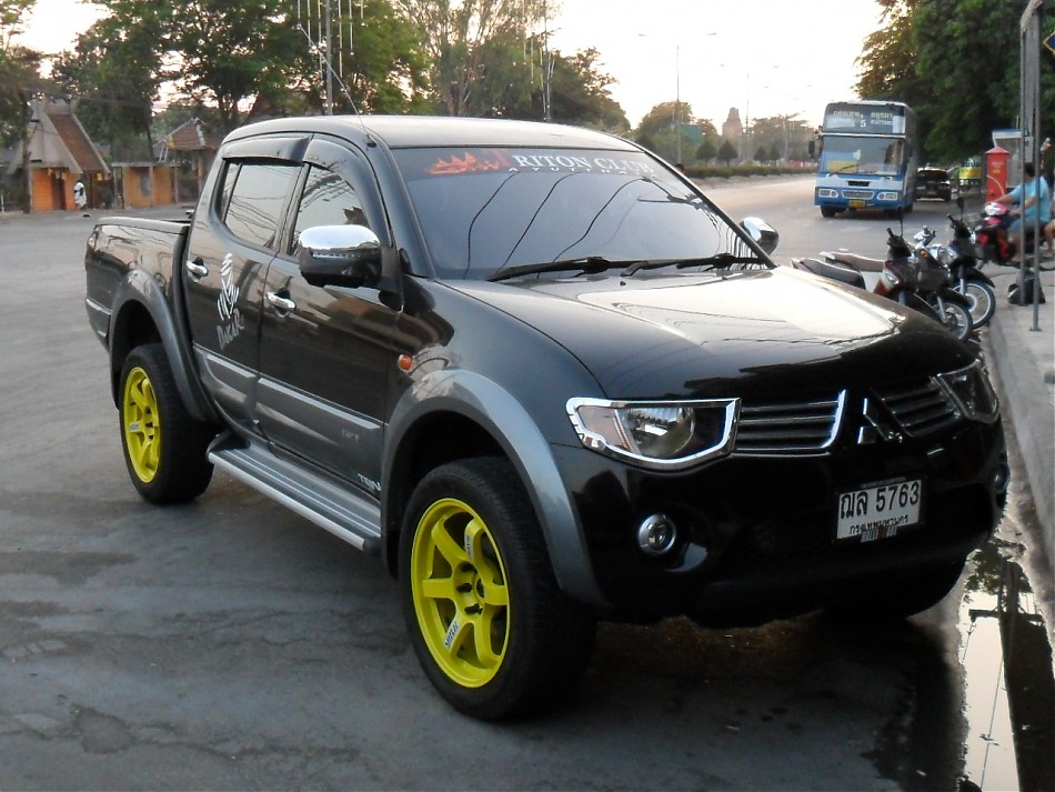

สีขาวขอบ18 สีเหลืองขอบ20 สีน้ำตาลไหม้ขอบ16 ชุดก่อนครับ เปลี่ยนมันมาแล้ว 6 ชุดภายใน 1 ปี สุดท้ายมาตายที่ขอบ16 นี่แหล่ะครับ
