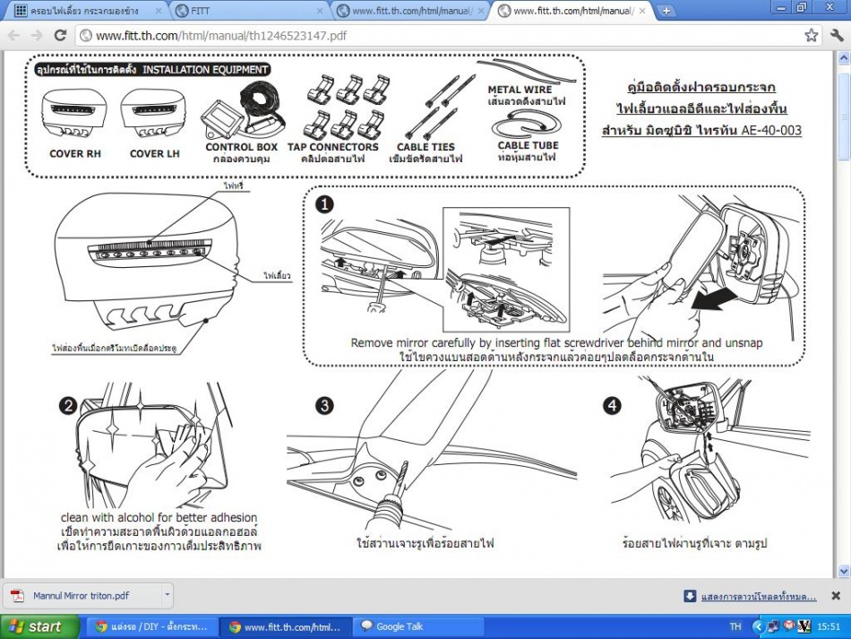

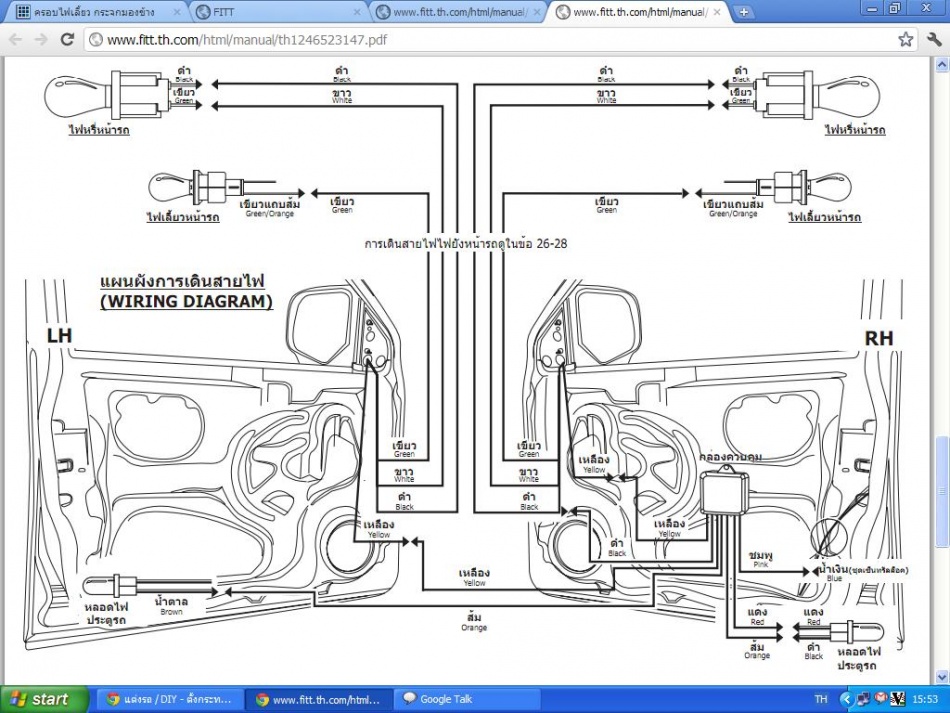

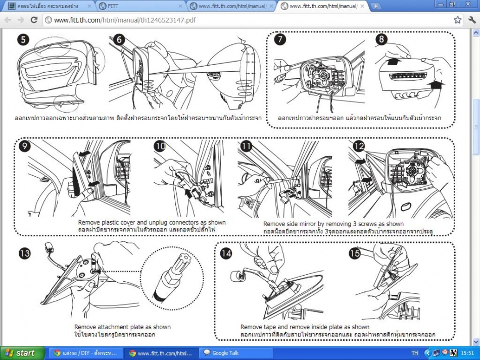

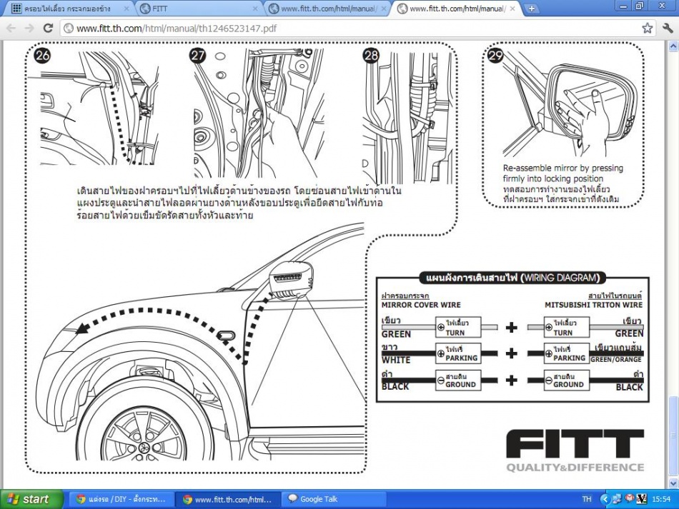

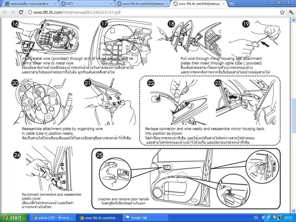

วิธีถอดกระจกมองข้าง พร้อมเดินสายไฟ ใส่ครอบกระจกแบบมีไฟเลี้ยว พร้อมไฟส่องพื้น

http://www.fitt.th.com/html/manual/th1246523147.pdf ถ้าอยากได้แบบชัดๆ เข้าไปลิงค์ตามนี้ได้เลยครับ แล้ว Print มาดูชัดๆได้ครับ
ตอบ: วิธีถอดกระจกมองข้าง พร้อมเดินสายไฟ ใส่ครอบกระจกแบบมีไฟเลี้ยว พร้อมไฟส่องพื้น
ของผมติดตั้งเองครับวิธีติดจะไม่เหมือนกับแบบครับ แต่ผลออกมาเหมือนกันครับทำงานได้ปกติ และติดตั้งกล่องควบคุมไว้ในรถครับตัดปัญหาน้ำเข้าครับน้า

ผมจะตัดไฟหรี่สีน้ำเงินออก จะต้องตัดสายเส้นไหนครับ ตำแหน่งไหนครับไม่รู้เลยจริงๆ

ถ้าดูรูปจากโพสแรก สี ขาว คือไฟหรี่ครับ (เขาเรียกด้วยเหรอครับ ไฟหรี่ สีน้ำเงิน)

ผมตัดไปแล้วละครับ...เส้นสีขาว..
