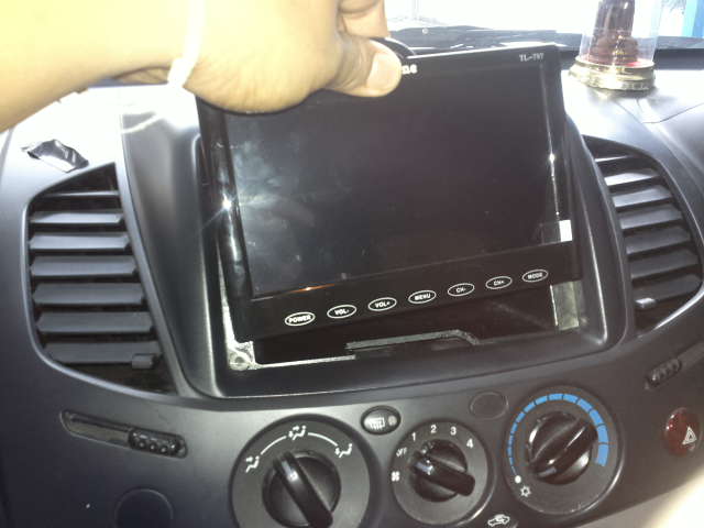

3. เทียบขนาดดู น่าจะใกล้เคียง บน-ล่างพอดีแต่ด้านข้าง ซ้าย-ขวา ขอจอเล็กกว่านิดหน่อยคงเป็นร่องเดี๋ยวค่อยหาอะไรปิด

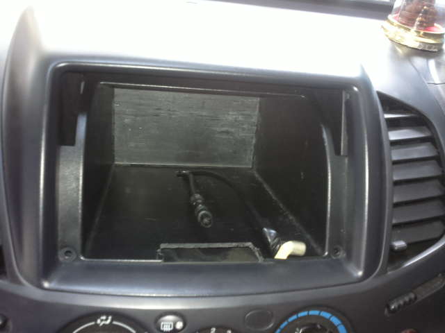

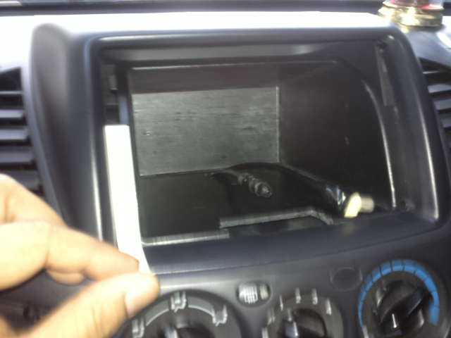

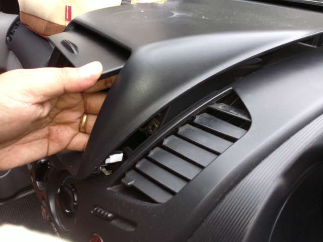

4. ก็ตามที่เพื่อนๆในบอร์ดนี้ทำๆกันมาก่อน ก็คือ ถอดเจ้ากล่องเก็บของนี่ออกมาก่อน
บางคนก็จะไปซื้อของ พลัสมาใส่แทน แต่ผมไม่หล่ะครับ ขี้เกียจ เอาตัวนี้แหละ
วิธีถอดก็ ทำมืออย่างนี้ แล้วดึงเข้าหาตัวเลย อาจจะยกขึ้นนิดๆด้วย
จะเห็นคลิป มีทั้งหมด 4 ตัวครับ ค่อยๆดึงทีละข้าง ใจเย็นๆ

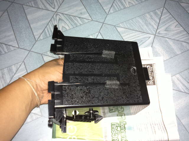

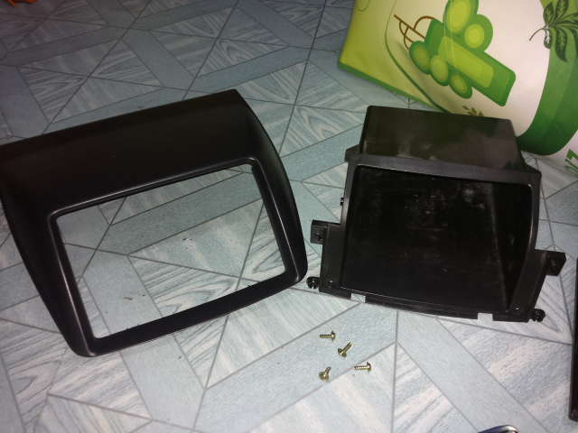

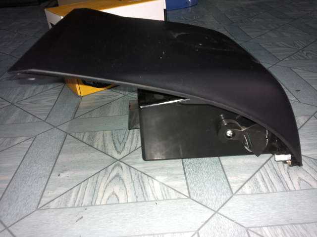

5. เมื่อถอดมาแล้วก็จะเป็นอย่างนี้
6. แยกกล่องออกมาจากฝา

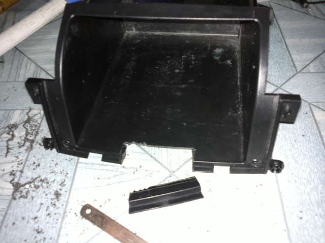

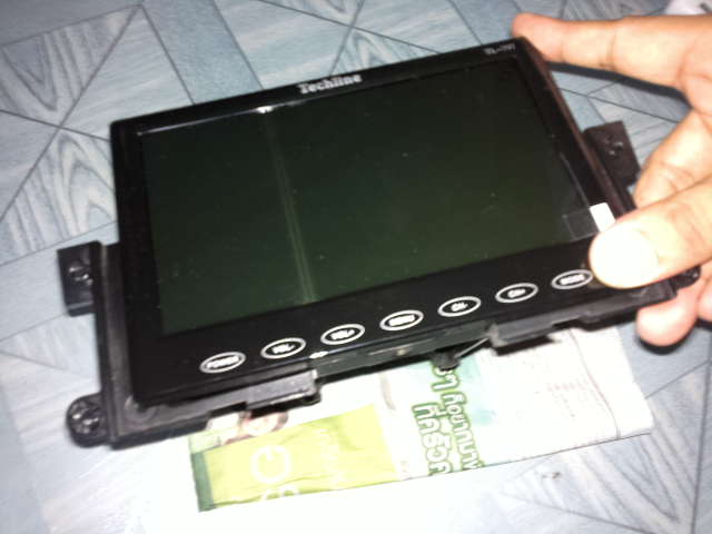

7. ลองเอาจอมาเทียบดู ดูแล้วต้องมีการตัดหรือเจาะ เจ้ากล่องนี้นิดหน่อย (จอแต่ละยี่ห้อไม่เหมือนกัน พิจารณากันดูเองนะครับ)
ทำใจได้แล้วก็ลงมือเลย เอาวะเพื่อความสวยงามต้องยอม 555 ก็แต่งรอยกันไปตามความพอใจ แต่ผมทำตามสภาพเครื่องมือที่มี

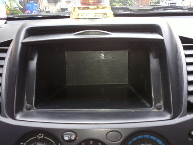

น่าจะเอากล่องออกเลยนะครับ จะได้เอาจอหลบแสงไปข้างในหน่อย และก็เอียงจอให้ก้มลงมาได้อีก
มุมที่วางอยู่นี้ก็ดีแล้วครับ แต่เวลาออกแดดแล้วจะมืด เพราะแสงสะท้อน สงสารตาคนตัวเล็กที่จะต้องพยายามเพ่ง เดี๋ยวจะสายตาเสียซะก่อน
ส่วนที่จะยึดด้านข้างจอกับ กรอบข้างใช้ โฟมกาวสองหน้า แปะกันสักข้างละสามชั้นก็มีแรงยึดจอให้ตั้งได้แล้วครับ ใช้อยู่
