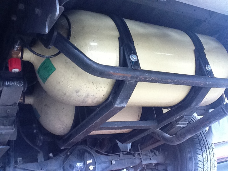

กระทู้นี้ผมอยากแบ่งปันสำหรับน้าๆที่ใช้ Triton 4D CNG ติดตั้งจากโรงงาน สำหรับผมเองหลังจากถอยรถออกมาตอน เม.ย.54 ตัดสินใจเลือกเพราะอยากได้การรับประกันเครื่องจากทางศูนย์หลังจากติดตั้งแก๊ส เมื่อนำรถออกมาใช้จริงกลับพบปัญหาตามนี้
- แก๊สวิ่งได้แค่ 120-130 กิโลเมตร/ถัง
- ปั๊มแก๊สคิวยาวมากๆใน กทม. / ตจว. โคตรยาวบางครั้งรอ 2-3 ชม.
- มีปั๊ม ไม่มีแก๊ส
ครั้นจะยกเครื่อง CNG ออกแล้วเอา LPG ติดตั้งก็ทำใจไม่ได้เพราะต้องรื้อ หลังคาด้านหลัง + Liner ก็ต้องเปลี่ยนใหม่ แถมรถเพิ่งออกมาไม่กี่เดือน
เลยตัดสินใจเพิ่มถังกับเจ้าที่ติดตั้งมาจากโรงงานซึ่งก็คือ SCG วันนี้เลยอยากมาแบ่งปันประสบการณ์เผื่อเป็นประโยชน์กับน้าๆท่านอื่นครับ
Plan => เพิ่ม 2 ลูก 70+60 (ถ้าเป็น Triton Cab จะติดตั้งได้ถึง 3 ลูกครับ)
ราคารวมติดตั้ง 26,500 (SCG) + 1200 (รองกล่อง 3 นิ้วท้ายห้อย)

ผลจากการติดตั้งค่อนข้างพอใจครับ
- การขับขี่ปรกติดีไม่อืด (ช่วงท้ายห้อยมันอืดๆครับแถมจอดติดไฟแดงมีแอบไหลถอยหลัง) ใช้แก๊สวิ่งขึ้นห้างได้สบายครับ
- กระด้างขึ้นเล็กน้อยครับ แต่พอรับได้
- เห็นผลมากเวลาเติมแก๊ส อยู่ กทม. เติมวันละครั้งพอครับ วิ่งได้ประมาณ 280-300 กิโลครับ (เดิมๆวิ่งอยู่ 1 บาท/กิโล น้ำมัน 8 กิโล/ลิตร)
- เติมแก๊ส ตจว. เห็นผลค่อนข้างมาก ล่าสุดลงภูเก็ต วิ่งแก๊สได้ตลอดทางถึงภูเก็ต แถมเหลือวิ่งได้อีก 100 กว่าโล ซึ่งทำให้การจอดรถรอเติมแก๊สตามปั๊มคุ้มค่าขึ้น จากเดิมๆรอ 1-2 ชม.เติมแล้ววิ่งได้แค่ร้อยกว่าโล กลายเป็นวิ่งได้ร่วม 300 กิโล ขาขึ้น กทม. ก็วิ่งแก๊สได้ตลอดทางครับ ประหยัดไปเยอะ (แต่ช่วง ภูเก็ต - สุราษ วิ่งน้ำมันครับแก๊สหมด วิ่งไปราว 250 กิโล)
=> สรุปว่าค่อนข้างพอใจครับ วันศุกร์นี้กำลังเอารถไปแจ้งขนส่งอยู่มีค่าใช้จ่ายกับไฟแนนซ์อีก 800 กว่าบาท + เิพิ่มประกันภัยถัง 2 ใบ 625 บาทในวงเงิน 40000 บาทครับ

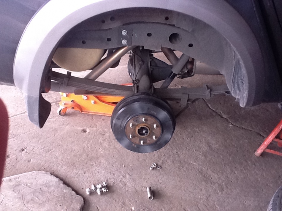

- ประกันไม่ขาดครับเพราะไม่ได้ยุ่งกับด้านหน้าเครื่องเลย แต่ไปเพิ่มท่อแก๊สใต้รถเป็น 3 ทางแล้วเพิ่มถังตรงยางอะไหล่ครับ
- ติดตั้งประมาณ 1-2 วันครับ แต่อยู่ที่คิวติดตั้งว่ายาวหรือป่าว แนะนำคุยกับเซลล์เองครับ

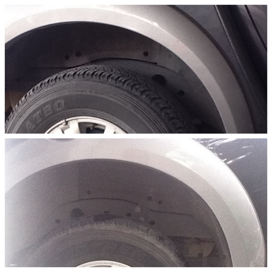

ทาง SCG Gas แจ้งว่า " ต้องตัด แล้วย้ายคานยางอะไหล่ เพื่อให้วางถังได้สูงขึ้น
รถน้าต้องทำหรือเปล่าครับ?
แล้วทำแล้วมีผลต่อการการรับประกันของ ศูนย์ หรือเปล่าครับ? เช่นช่วงล่าง,โช็ค
รบกวนด้วยครับ
ตอบ: เพิ่มถังแก๊ส ngv อีก 2 ถังสำหรับ 4d cng ติดตั้งจากโรงงาน
ทำเหมือนกันครับ อย่าลืมเก็บกลับมาด้วย ส่วนการรับประกันช่วงล่างไม่ทราบครับว่าเกี่ยวรึปล่าว ต้องลองถามครับ แต่ตอนนี้ใช้มา 70000 แล้วก็ไม่มีปัญหาครับ กำลังจะเปลี่ยนยางใหม่

1 แล้วที่เพิ่มกล่องรอง 3 นิ้ว มีผลกระทบกับเพลาขับหรือเปล่าครับ.
2.แล้วไม่มีฝาครอบถังเหรอครับ
1.ไม่ทราบครับ ต้องลองถามน้าๆที่เก่งดูครับ
2. ไม่มีครับ แจ้งขนส่งเพิ่มเล่มไปแล้วผ่านครับ
