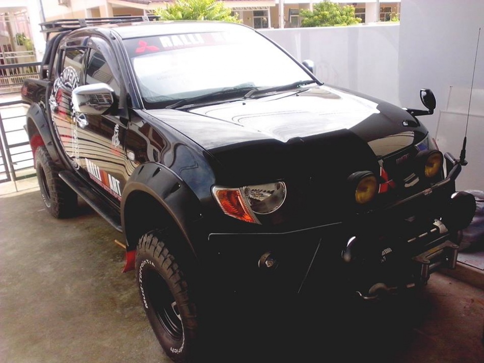

ไฟล์แนบ 135085

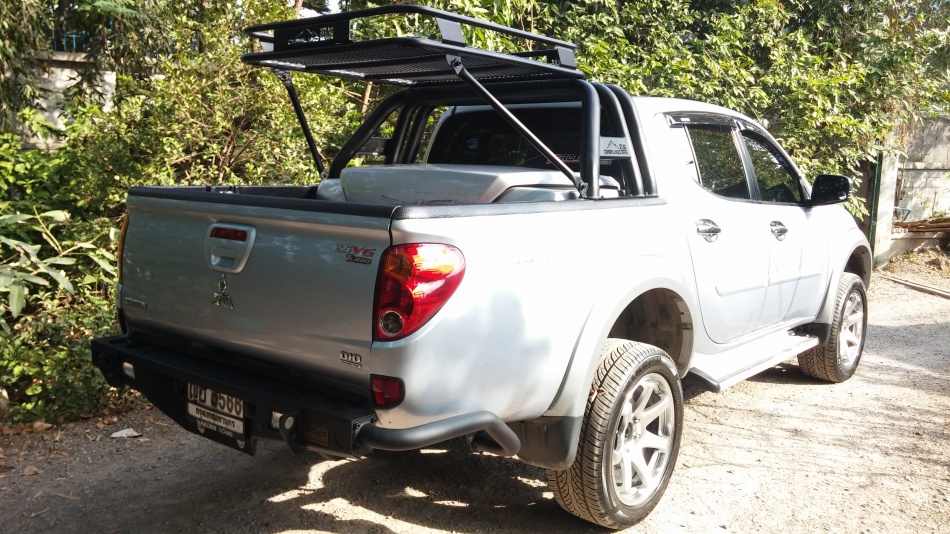

ขออนุญาตินะครับ ของผมก็ตัว 116ครับ
ไปยกกับ btv ไม่กระด้างนะครับ ของผมยก 7 นิ้วอะครับ
แต่ตอนนี้น่าจะน้ำท่วมอะครับ ราคาที่ผมทำก็ 42,000 อะครับ
ตอบ: คิดไม่ตกเรื่องยกสูงครับ
โอ้ หล่อ เลยครับ ขอบคุณมากครับ ต้องจัดช่วงล่างใหม่ ทั้งหมดเลยใช่มั้ยครับ

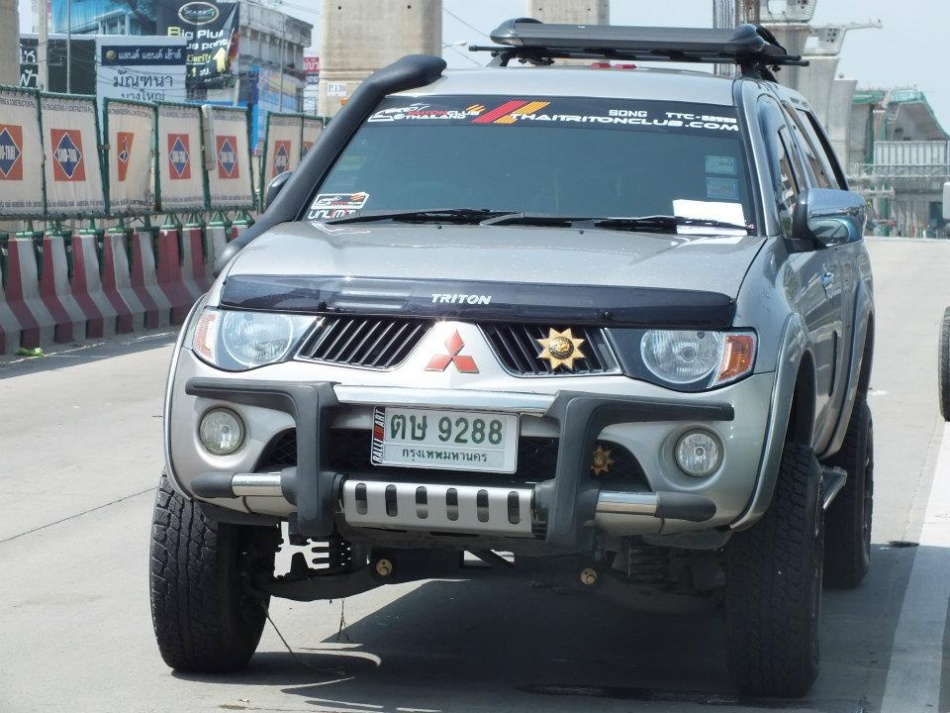

ท่านพี่ครับ Snorkel แบบนี้ได้แต่ใดมาครับ ราคาเท่าไร อยากได้จังครับ

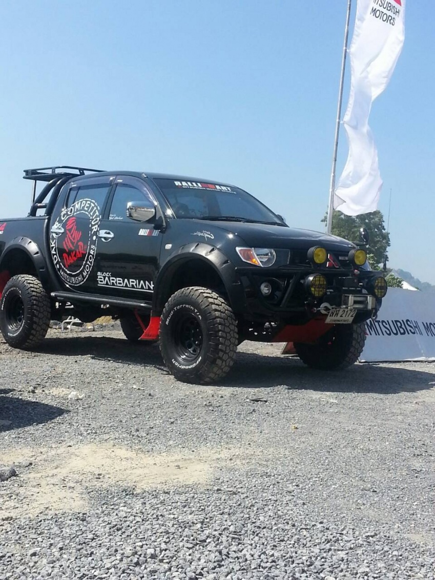

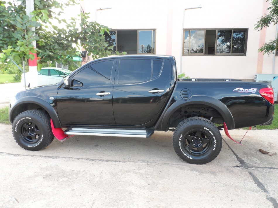

เข้ามามยืนยัน รถผมยก 8.5 นิ้ว วิ่งดีคับ นุ่ม เคยทดลองให้คนอื่นขับ บอกว่า ใช้ได้ เนินลูกระนาด ไม่มีเสียง แถมไม่ต้องหยอดด้วย อิอิ แต่ว่าจะขายแร่ะ จะไปเล่น 4x4 อิอิ

หล่อสุดๆเลยครับพี่ยุทธ

ขายจริง ๆ เหรอน้า ยุทธ ผมขอซื้อล่ะกัน 55

ผมหล่ะโคตรชอบเลย อย่าให้เราหมดหนี้นะจะลอกซะ ถึงเราจะแค่แค็ปก็ช่างเถอะ อิๆๆ

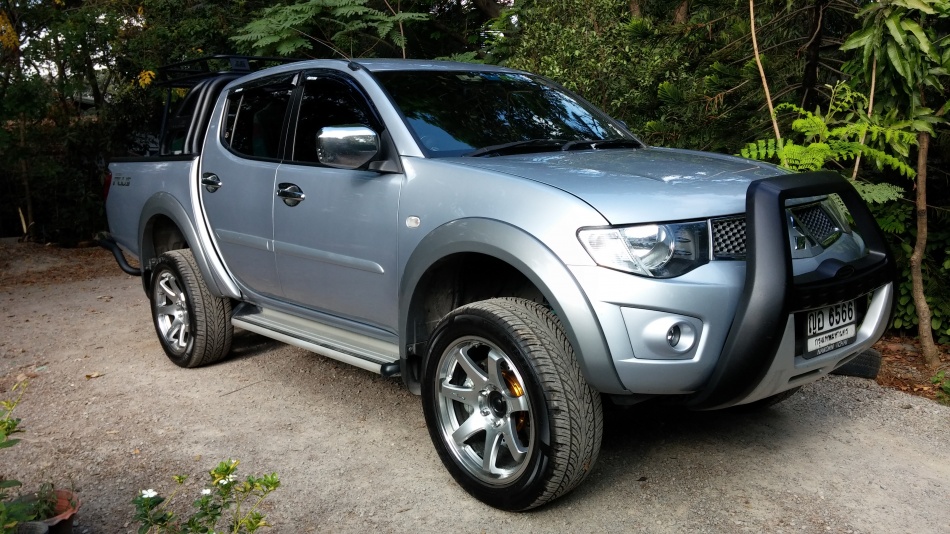

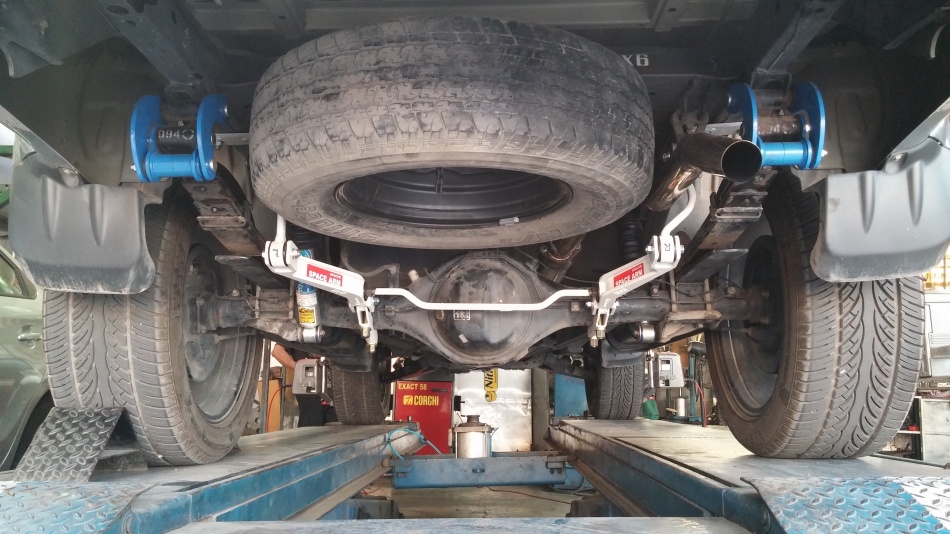

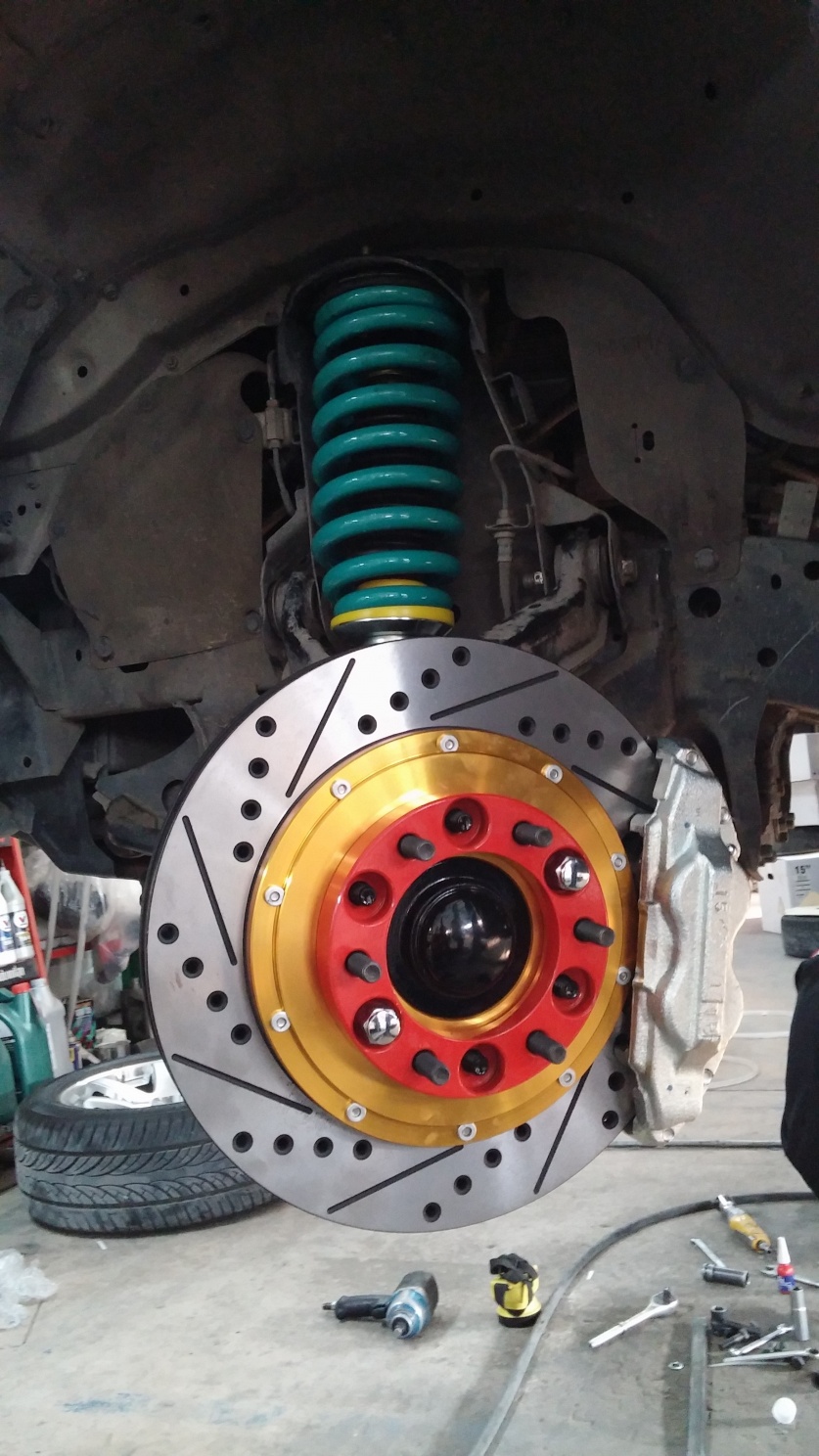

ไฟล์แนบ 236230ไฟล์แนบ 236231ไฟล์แนบ 236232ไฟล์แนบ 236233พลัสด้านหลังสูงขึ้นสองนิ้วจากโตงเตงอัจฉริยะเปลี่ยนโช้ค Westcoast และใส่ Space Arm ส่วนด้านหน้าสูงขึ้นสองนิ้วจากสปริง Dobinson และโช้ค Westcoastครับ นุ่มหนึบสบายมากครับ
