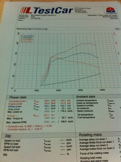

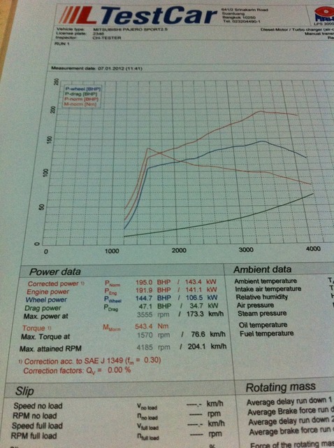

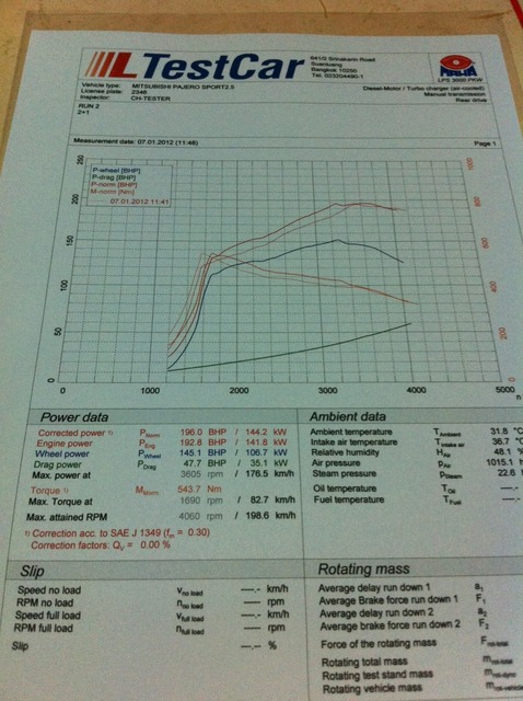

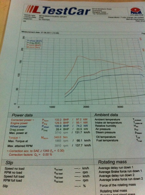

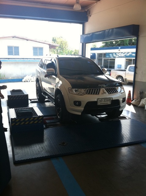

แจ้งว่ารถคันที่อีวุฒิจูนไป หนักว่าไทรทันเราอีกครับ เพราะขนาดน้ำหนักรถ 2 ตัน 5555 ตัวเลขดังกล่าวยืนยันได้จากกราฟไดโนเทส ที่ Test car ครับ
http://www.pajerosport-thailand.com/...p?topic=3008.0 ขออนุญาตเจ้าของรถด้วยนะครับ น้อง M Nakavabi
1. ปิดกล่อง เพื่อดูค่าแรงม้าและแรงบิดจากโรงงาน
2. กราฟรวม ทั้ง 2 โหมด ใน ข้อ 3 และ 4.
3. โหมดแดง จูนไม่แตกต่างจากโหมดเขียวซักเท่าไหร่
4. โหมดเขียว แรงบิดสูงสุด ที่ 1570 รอบ ที่ 543 NM แรงบิดเอาเรื่องทีเดียว มาเร็วมากครับ
จุดตัดระหว่าง แรงม้า กับ แรงบิด ผมว่าอยู่ในจังหวะที่เหมาะสมและสัมพันธ์กันทีเดียว
รถคันนี้ได้ทำการโมดิฟายเพิ่ม กล่องดันราง 1 ใบ + ท้ายราง 4 มิล + ปรับบูสท์มือเท่านั้น โดย Hi Boost ตั้งไว้ที่ 24 ปอนด์ครับ ล้อ 18 นิ้ว ยาง 265 60 18
ส่วน Drag power ที่หายไปเกือบ 50 ตัว นั้น โดยส่วนตัวผมว่ามาจากเกียร์ครับ เพราะมีอาการ Slip พอสมควรเลย และอีกอย่างคือน้ำหนักล้อ lenso ซึ่งน้ำหนักมากกว่าแม๊กซ์ทั่วไปครับ

น้าคับ ทำไหมแรงบิดมาตั้งแต่ยังไม่ถึง 1600 เลยอะคับ จะเปงเพราะปรับบูชมือหรือป่าวคับ
แล้วมีคันไหนบ้างคับที่ดันรางเพี้ยวๆบ้างคับ
อยากรู้แรงม้าแรงบิด

...เอ้น้ำหนักรถตอนขึ้นไดโนมันไม่มีผลกับแรงม้าแรงบิดไม่ใช่เหรอ อิอิ ก็ว่าอยู่คุ้นๆคันนี้ เคยเห็นเหมือนอยู่บ้านปาปอด...
