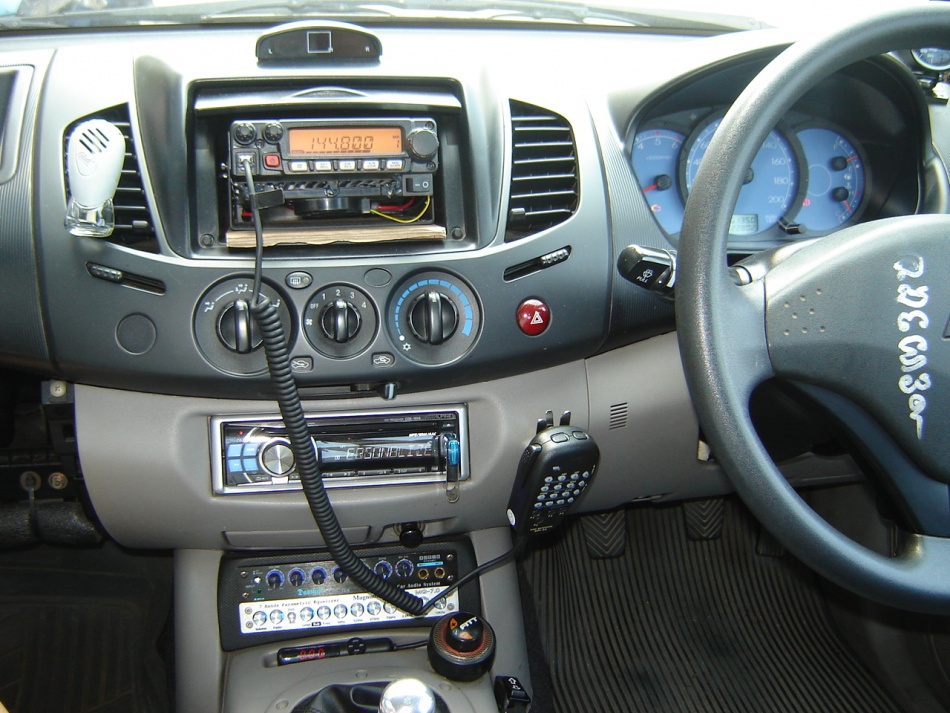

		...ผมก็ใช้เสาCL-2เคนจิสาย RG58 เหมือนกันวัดSWRได้1.2 ไม่ประทับใจเลย  QTH ที่เดียวกัน สาย/เครื่องเหมือนกันต่างกันที่เสาไดมอน/เคนจิ...
...เขาQRKระดับ3 ส่วนผมQRKระดับ1 ...รึมันจะรับสัญญาณต่างกันที่รถผมเตี้ย/เขายกสูงหว่า...555
...ว่าจะหันไปคบกับสายดูปอง/เสาโมโตมันจะดูแลงามไหมครับน้าเอก/น้าบาง... (ป.ล.เครื่องYAESU FM-9012) ...
...ผ่านมาแถวยโสธร คอนแท็ค ไฟล์แนบ 149861QSO HS3WQA 144.800MHz ภารกิจราบรื่น QRU 73 ...

ไปเล่น Diamond CL-2 แท้ สักต้นซิครับแล้วจะลืมเลย ส่วน SWR 1.2 ก็ใช้ได้นะครับ กำลังดีเลย หูไม่ตึงเกินไป แต่ถ้าเอาแบบไม่กระดิก คงต้องไปเล่นพวกสาย Low Loss ล่ะครับ อย่างดูปองก็เป็นแบบ low loss เหมือนกัน เพราะสายนำสัญญาณก็ใช้ดูปองแล้ว ให้ดีก็ใช้ขั้วเสา ขั้วสายดี ๆ ไปเลย เช่นพวกหัวขั้วเงินครับ แพงหน่อยแต่คุ้ม
ปล.สำหรับ 9012 ควรหาสายไฟที่ใหญ่กว่าของที่ให้มาเปลี่ยนใช้แทนนะครับ ด้วยความห่วงใย QRU 73 ครับ
