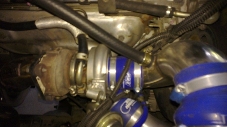

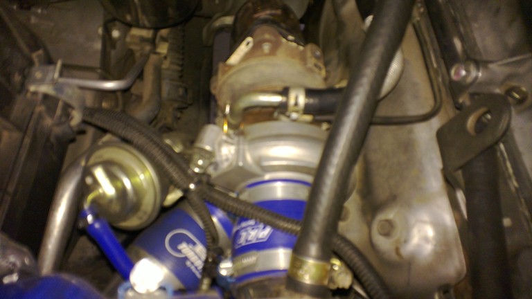

ใส่มาแล้วครับโบไทรทัน 3.2...บูสมาเร็วขึ้น (ตั้งไว้ 22 ปอนด์) ใช้โข่งหลังเดิม กลึงออกนิดหน่อย แล้วก็แปลงท่อน้ำมัน ท่อน้ำเลี้ยง ท่อแอร์โฟร์ จุดยึดเวสเกต ขับสนุกขึ้นครับ Modify by Keng Diesel Shop บางบัวทองงงง

ดีใจด้วยครับน้า วันที่ 5 มางานมิตติ้งให้ได้นะครับ เอามาเช็คเวลากันหน่อยสนุกๆคับ

aj anucha
วันที่ 5 เจอกันครับ......
