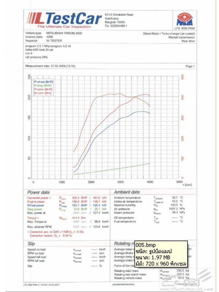

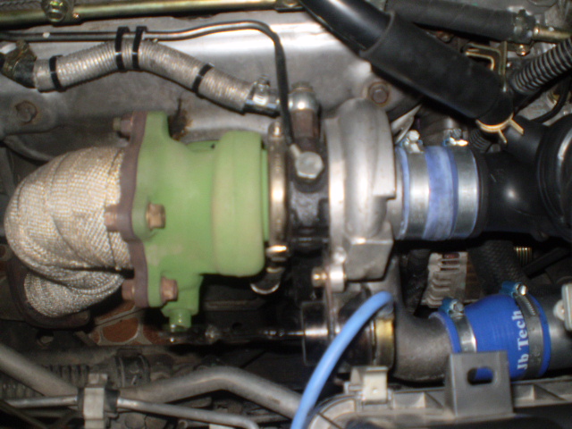

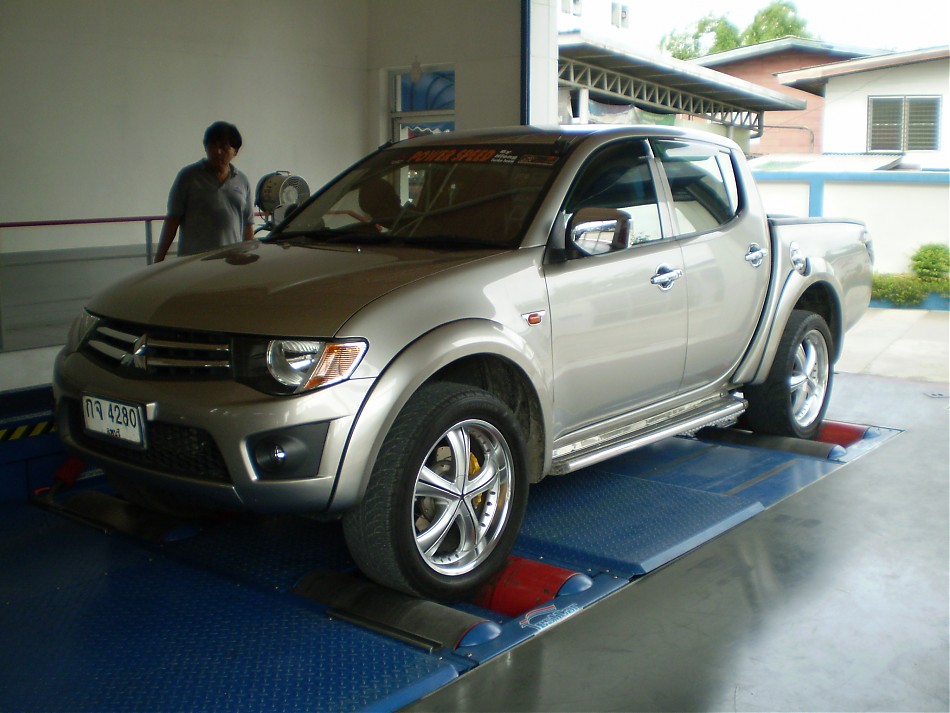

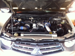

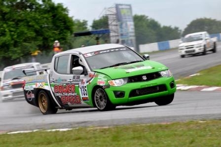

เอาภาพเมื่ออดีตตั้งแต่เริ่มทำกล่องดันรางกับโปร 3.2 ใส่ในตัว 116 แรงม้ามาให้ดูขึ้นไดโน่มาเมื่อซัก 3 ปี ได้ ตอนนั้นรถรุ่น 116 แรงม้า เครื่อง 2.5 เกียร์ธรรมดา จับยกสูงใส่ล้อ 20" มีปแค่กล่องดันราง power speed บวกโปร 3.2 พร้อมกล่องเพิ่มอัตราเร่งปั๊มเดิมหัวฉีดเดิมไม่มีกล่องยก ใส่โบ td05h อินเตอร์พร้อมเวตเกจแยกพี่หลง
ได้แรงม้าอยู่ 205 แรงม้าที่บู๊ทส์ 25 psi จากเดิมที่มีมาแค่ 116 แรงม้า ในสมัยนั้นถือว่าเยอะพอตัวเลยแล้วก็วิ่งใช้งานจริงไปกลับลพบุรี กรุงเทพประจำก่อนที่จะเอาไปทำรแข่ง
ไฟล์แนบ 147497ไฟล์แนบ 147496ไฟล์แนบ 147494ไฟล์แนบ 147493ไฟล์แนบ 147492ไฟล์แนบ 147491
ตอบ: อยากได้แรงม้า สัก 250 hp เป็นไปได้ไหมคับ

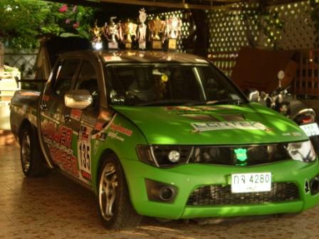

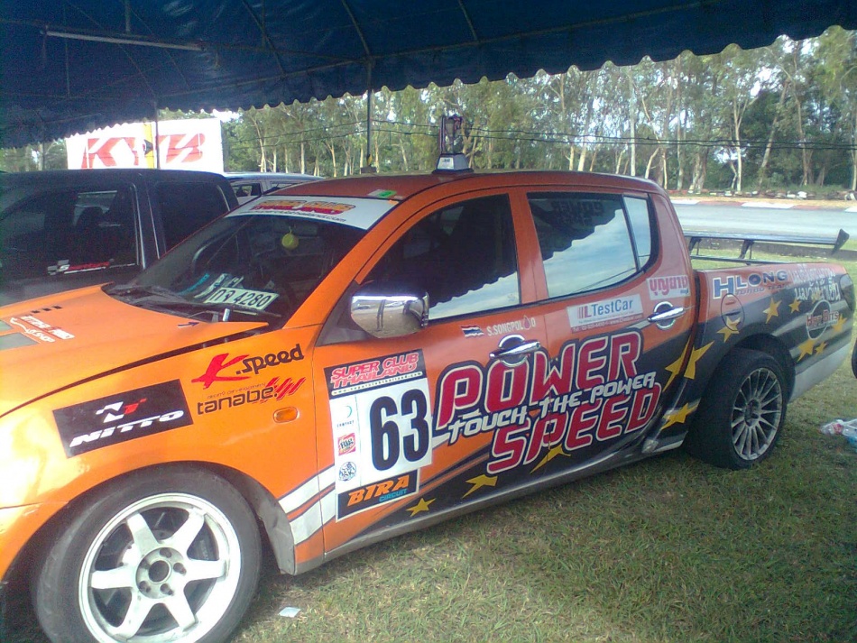

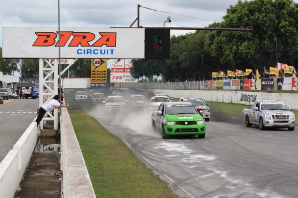

และก็สเต็ปรถแข่ง ตัวเครื่อง 2.5 รุ่น 116 แรงม้า จูนกล่องหลักบวกพ่วงกล่อง power speed กับแรงม้าที่ได้ 317 แรงม้า แรงบิด 572 นิวตันเมตร

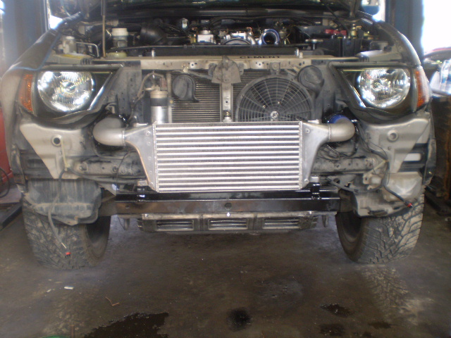

ไม่เคยลองเลยวิ่งแต่เซอร์กิตอย่างเดียวเลย เน้นอึดทนนาน เอาเหนียวไล่มาสองปี ก็จบปัญหาความร้อนน้ำไม่ดันบูทส์ 35-40psi. สบายเทอร์โบปัจจุบัน Td05hr ครับโข่งหลังพี่กาหลง หม้อน้ำอย่างหนาอลูมิเนียม 3". อินเตอร์ก็ เต็มหน้า ขนาด 4"และตอนนี้ก็เอารถกลับมาบ้านแล้วทำสีคืนสภาพแล้วดูภายนอกนี่ไม่รู้เลย โดยที่ช่วงล่างและเครื่องยังเป็นชุดแข่งอยู่ถอดแค่เบาะหลังแข็งกลับโลบาร์ออกเดี๋ยวไว้ลงรูปตอนปัจจุบันให้ชมครับ

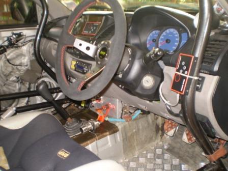

คลั๊ทช์ก็งานที่อู่พี่หลงจัดให้ คลั๊ทช์ทองแดงบวกจานกดโตโยต้า 3s. หลังโกร่งคร้อมปรับหน้าคลั๊ทซ์ใหม่เกียร์เดิมแต่ซ่อมไปรอบแล้วเพลาท้ายยกเล้นใหม่พร้อมเต็ดไล่เฟืองท้ายใหม่เบรคหน้าจานขยายปั๊มเบรคr32. ผ้าเบรคโปรเจกต์มิวและก็ใส่ดิทส์เบรคหลัง โช๊คอัพฮ๊อตบิตสี่ต้นซับแท้งค์ ซุ้มโช๊คหน้าระเบิดออกสร้างใหม่เพิ่มระยะชักและก็เพิ่มเหล็กกันโครงทั้งหน้าและหลัง ได้ตามนี้ถึงจะเอาม้ากับทอร์คอยู่ครับ

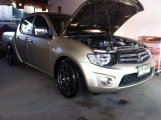

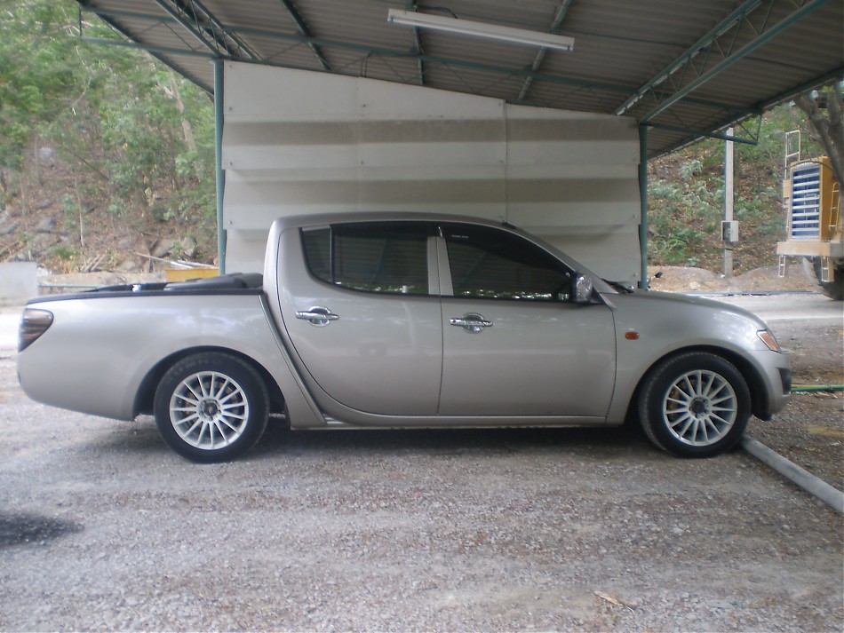

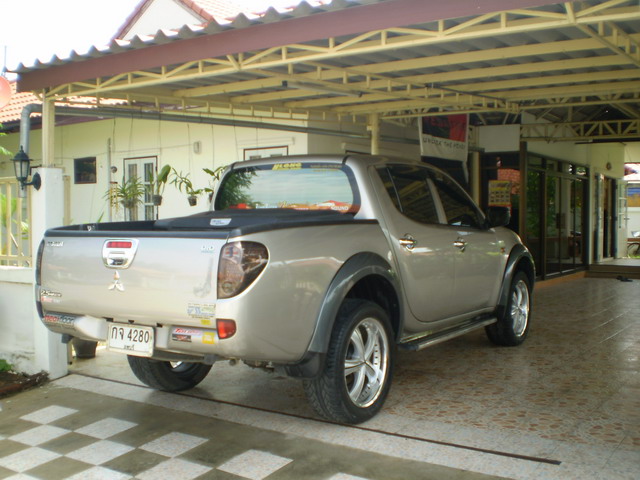

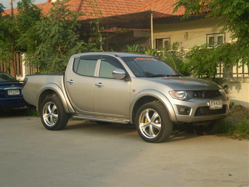

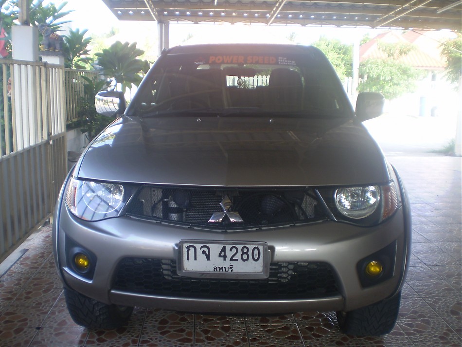

เอารูปรถบ้านๆไม่ค่อยแรงมาให้ชม ไฟล์แนบ 147901กับตอนนี้ไม่มีกล่องพ่วงสักใบ แค่ 250 แรงม้า ทอร์ค 550 นิวตันเมตรเอง ไม่กล้าพ่วงกล่องวิ่งบนถนนแค่นี้ออกตัวทีท้ายก็จะออกแล้วเอาไว้วิ่งทำงานกับวิ่งซื้ออะไหล่ไฟล์แนบ 147900 ผ่านสนามมาสองปีกับตอนนี้ทำคืนสภาพเดิมๆแต่ช่วงล่างและเครื่องยนต์ไม่ได้เปลี่ยนแปลงถอดแค่กล่องพ่วงออก เมียสั่งถอดบอกมันแรงเกินไปลูกๆกลัวเลยต้องถอดแค่กล่องหลักใบเดียวก็เสียวแล้ว บูทส์ 30 psi สบายๆที่สำคัญควันไม่ดำมากมาย ความร้อนปกติเหยียบแช่ได้ยาวๆไม่มีปัญหาทั้งเรื่องน้ำดันแรงดันในรางตก วิ่งกระตุก เหยียบแช่แล้วความร้อนเดินมากวนใจ อย่างซิ่งเมื่อไหร่ค่อยพ่วงเพิ่มเอา 402 เมตรไม่เน้น เน้น วิ่งไปกลับวันละ 320 กิโลเมตร ใช้งานได้จริง

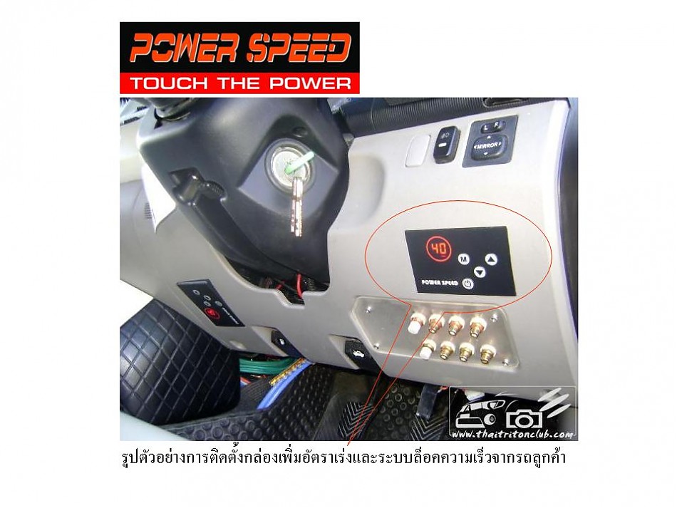

ไฟล์แนบ 147920ไฟล์แนบ 147919รวมรูป triton 2.5 รุ่น 116 แรงม้าตั้งแต่อดีตจนถึงปัจจุบัน ทั้งหมดมันคือคันเดียวกันตั้งแต่ผมเริ่มใช้งานรถ triton ทะเบียน กจ 4280 มาและได้สร้าง แบรน power speed ขึ้นมาจึงต้องลงทุนลงแรงและใช้เวลาในการเรียนรู้และสะสมประสพการณ์ทั้งบนถนนและในสนามมากว่า 5 ปีถึงจะได้กล้าที่จะมาเปิดร้านรับทำรถและแก้ปัญหาและปรับแต่งรถให้ลูกค้าและสนับสนุนเวปปักหมุดจ่ายค่าโฆษนาแบบรายปีมาตลอด และสินค้าเป็น power speed เป็นสินค้าของผมเองโดยตรงที่คิดและพัฒนาสร้างขึ้นมาไม่ได้เป้นแค่ตัวแทนเอาของเขามาขายและทดลองมากับรถตัวเองโดยตลอด สิ่งที่ผิดพลาดเรียนรู้มาก้นำไปปรับปรุงแก้ไขตลอดมาจึงนำไปขายให้ลูกค้าเสมอไม่ยอมหยุดนิ่งที่จะหยุดพัฒนาสินค้า และที่ต้องเอาข้อมูลมาเปิดให้ได้ทราบกันบ้างเพราะมีคนหลากหลายกลุ่มและหลายยี่ห้อที่ขายกล่องพ่วงกันเยอะแยะไปหมดจนผู้ใช้รถสับสน แบบไม่รู้ที่มาที่ไปของสินค้าครับ ด้วยความตั้งใจสร้างสินค้าและรัก triton เสมอมาครับ
