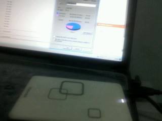

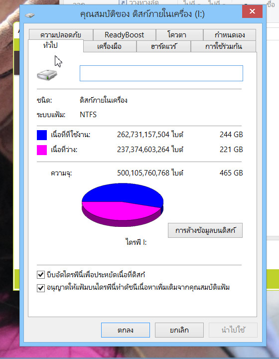

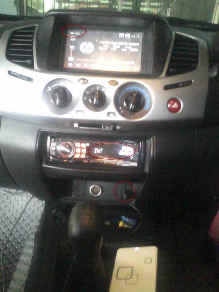

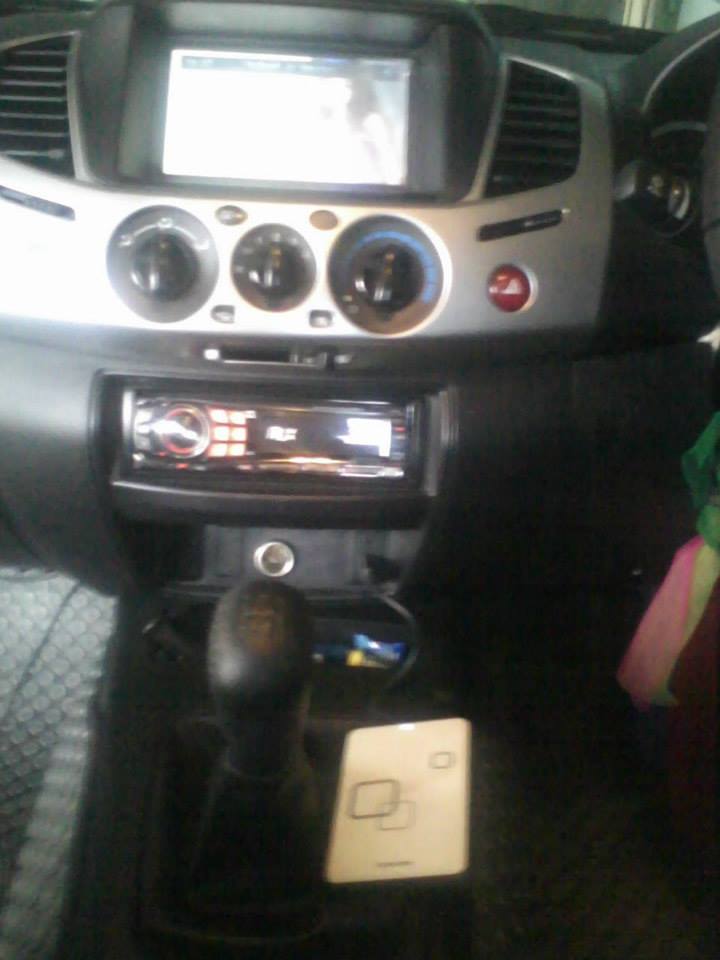

สายสีขาวอย่างนี้ไม่ค่อย Work ครับน้า เป็นสายดำๆ อะครับ
ยืนยันว่าเป็น NTFS
ไฟล์แนบ 210048

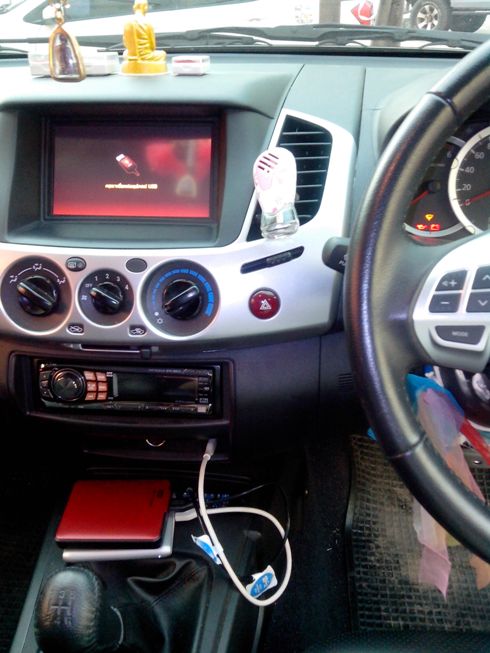

เปิดเครื่องตอนแรก
ไฟล์แนบ 210049
กด yes เข้าหน้าจอจะเล่นต่อจากครั้งที่แล้วเลย
ไฟล์แนบ 210050
นี้ครับสายเป็นแบบอย่างนี้ครับ มันจะอ้วนๆ หน่อย อ้วนกว่าสายชาร์ตโทรสับนะครับ ผมมีแบบทั้งสองสาย คือแบบยาวและสั้นใช้ได้หมดครับ ส่วนสายแบบเส้นเล็กๆ เท่ากับสายชาร์ทโทรสับเสียบแล้วไม่อ่านเช่นกัน
ไฟล์แนบ 210051

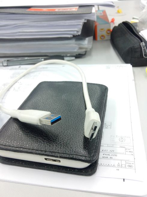

สายผมเป็นแบบนี้ครับ มี2เส้น ลองทั้ง 2 ยังงัยก็ไม่เล่น
ว่าจะ Format เป็น FAT32 ก็กลัวจะก๊อป File ใหญ่ๆ ไม่ได้ เลยยังไม่ได้ทำอะไรครับ
ไฟล์แนบ 210054

athiphatkul
ว่าจะ format เป็น fat32 ก็กลัวจะก๊อป file ใหญ่ๆ ไม่ได้ เลยยังไม่ได้ทำอะไรครับ
ไฟล์แนบ 210054
เอ่อสายนี้เป็น usb 3.0 ครับแต่เครื่องจะรับได้แค่ usb 2.0 สังเกตุที่ด้านในปลั๊กสีขาวครับ ถ้าสีน้ำเงิน usb 3.0 เครื่องไม่รองรับชัวร์
ตอบ: M13 เล่น External HDD ได้ไหมครับ
ดูจากหัวสาย เป็น USB 3.0
ส่วนของน้า ที่หัวข้างนึงเล็ก ๆ เป็น USB 2.0
front น่าจะไม่รองรับ 3.0 ความเร็วในการเขียน และ อ่านไฟล์ 3.0 จะเร็วกว่ามาก ทำให้ ฮาร์ดแวร์ที่รองรับแค่ 2.0 มองไม่เห็น 3.0
ไม่มีวิธีแก้นะครับ นอกจาก เปลี่ยน ฮาร์ดดิสก์ เป็นแบบ USB 2.0

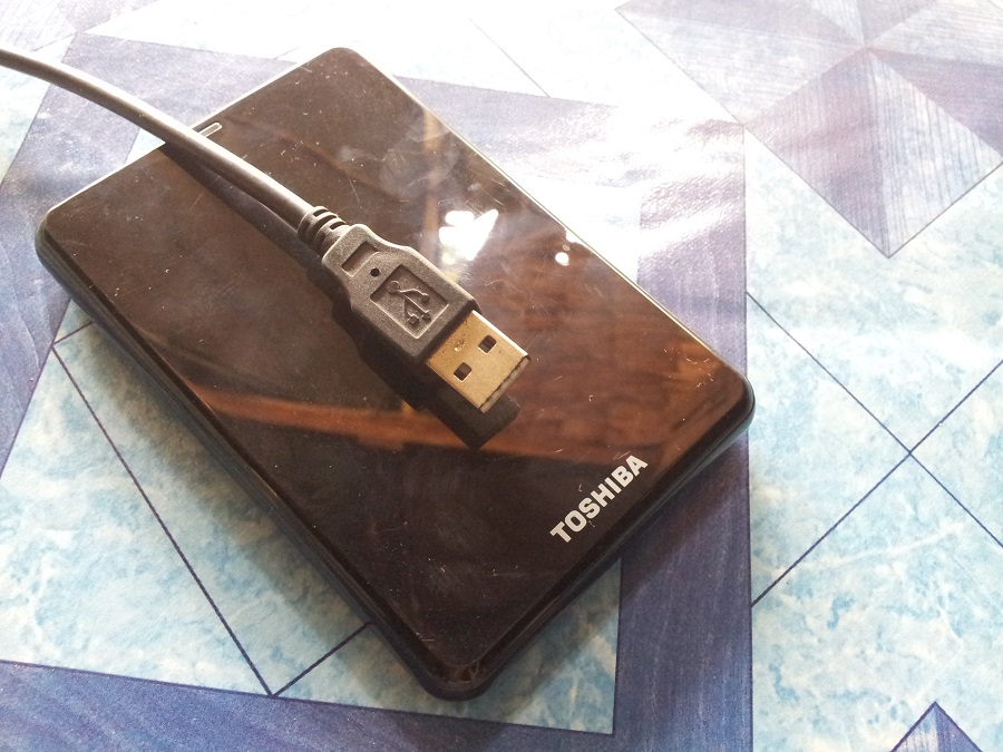

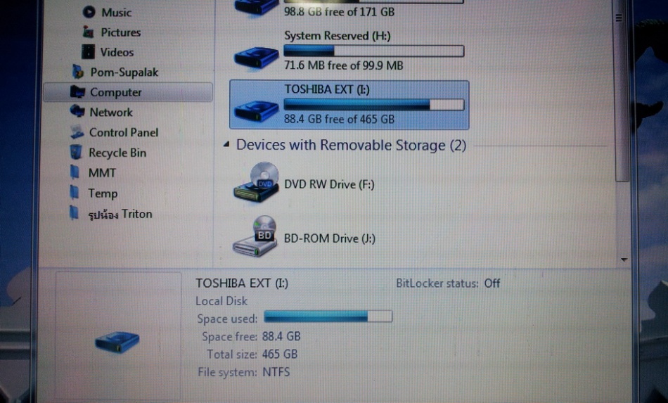

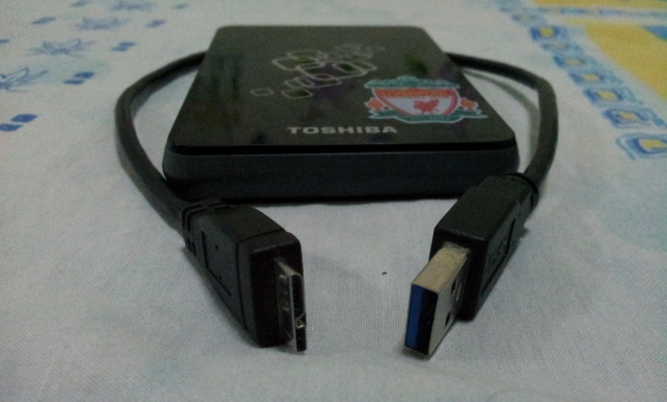

ของผมที่ใช้อยู่ก็ Toshiba ตามรูปเลยครับ สายเป็น USB 3.0 ครับ เล่นได้ปกติ ส่วน HDD เป็น NTFS ครับ
ไฟล์แนบ 226605ไฟล์แนบ 226606
