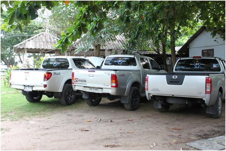

		อย่างแรกนะครับ  เรื่องความสูง มีส่วนอย่างยิ่งครับ
รถพ่อผมไทรทันตัวเตี้ย ไม่มีอาการ โคลง เลยครับ ผมขับแล้วชอบมาก
ตัวไซโคลน ตัว ทุกวันนี้รถพ่อ ผมยังใช้งานอยู่ ก็ไม่มีอาการโคลง หรือ ร่อนแต่อย่างใดครับ
แต่รถผม ตัวพลัส มีอาการโคลง มันคงเป็นธรรมดาของรถสูงครับ เปลี่ยนโช๊คสี่ต้น ช่วยได้ แต่ยังมีอาการอยู่
อาจจะเปนเรื่องของลมยางที่แข็งไป ส่วนที่น้าว่า ที่ล่ำลือกันมาว่ามันดีที่สุด ผมเห็นด้วยอย่างยิ่งครับ
มันดีที่สุดจริงๆ บนพื้นฐานที่ดีกว่ายี่ห้ออื่นๆ ไม่ได้เข้าข้างยี่ห้อใดยี่ห้อหนึ่งนะครับ ผมค่อนข้างได้ขับหลายๆยี่ห้อ
ผมขอเทียบในตัวสูงอย่างเดียวนะครับ  เริ่มจากปีโป้ เจ้านี่ใครๆก็ยอมรับ มันโคลงมากๆ ไม่จับถนนเอาซะเลย
นาวาร่า ตัวนี้ใช้ได้ครับ แต่จะไม่โยนมาก เพราะรถเขาจะเตี้ยกว่าเราครับ แต่ยังมีให้เห็น ไม่ได้ต่างจนน่าเกลียดกับเจ้าพลัส
ดีแม็ก ตัวเก่านะครับ ตัวใหม่ยังไม่เคยนั่ง ช่วงล่างถือว่าโอเค แต่มันนิ่มไป นิ่มจนจะอ๊วก ได้โช๊คดีๆ ผมว่าโอเคมาก พื้นฐานที่นิ่ม
ฟอร์ด ตัวปัจจุบันใหม่สุด ถ้าพูดถึงช่วงล่าง ฟอร์ด เขาบอกว่ามันโอเคมากๆ แต่ผมนั่ง ผมว่าไม่ต่างกัน อาการเดียวกัน
และ ทุกยี่ห้อ ยกเว้นดีแม็ก ไม่เคยขับต่างจังหวัด ทุกรุ่นเวลาเจอหลุม เซหมดทุกยี่ห้อครับ แต่ พวกฟอจูนเนอร์ ปาเจโร่ ไม่มีอาการเซให้เห็น
เพื่อนผม ขับรถขึ้นเรือเพื่อส่งออก ได้จับรถแทบทุกรุ่น  มันฟันธงครับ ไทรทันเรา หนึบ กว่ายี่ห้ออื่น และทุกรุ่น ต้องใช้ความเร็วในการขับ
เพราะต้องแข่งกับเวลาเรือที่จอดเทียบท่าที่แหลมฉบัง วีโก้ สาดโค้งแรงๆมันไปทั้งคันครับ ดีแม็ก อยู่จริงครับ แต่มันเอียงทั้งคัน
ส่วนฟอร์ด อาการเดียวกับไทรทันทุกประการครับ ส่วน นาวา ไม่ต่างจากเราเท่าไหร่ ของเราจะหนึบๆกว่านิดครับ
ให้เห็นจริงๆครับว่า รถเพื่อนผม มีจริงๆไม่ได้สร้างเรื่องแต่อย่างใด

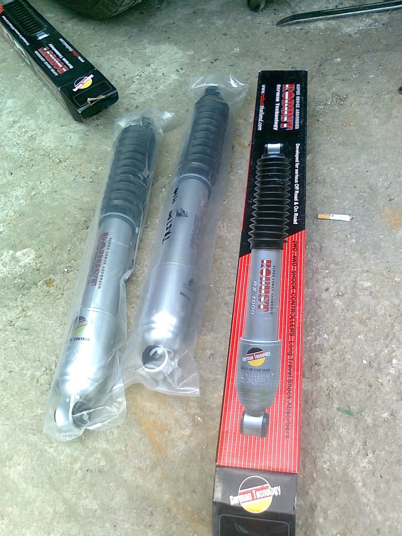

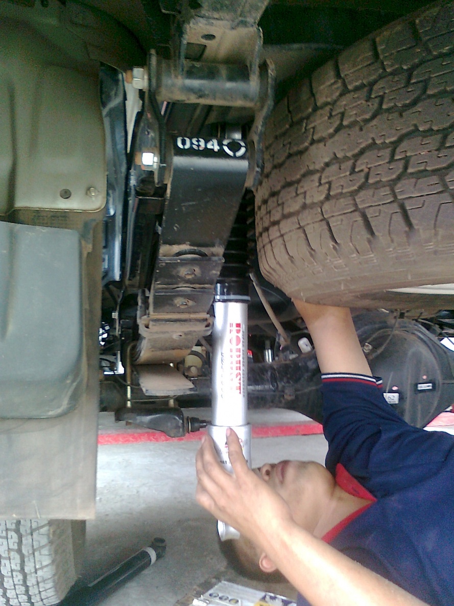

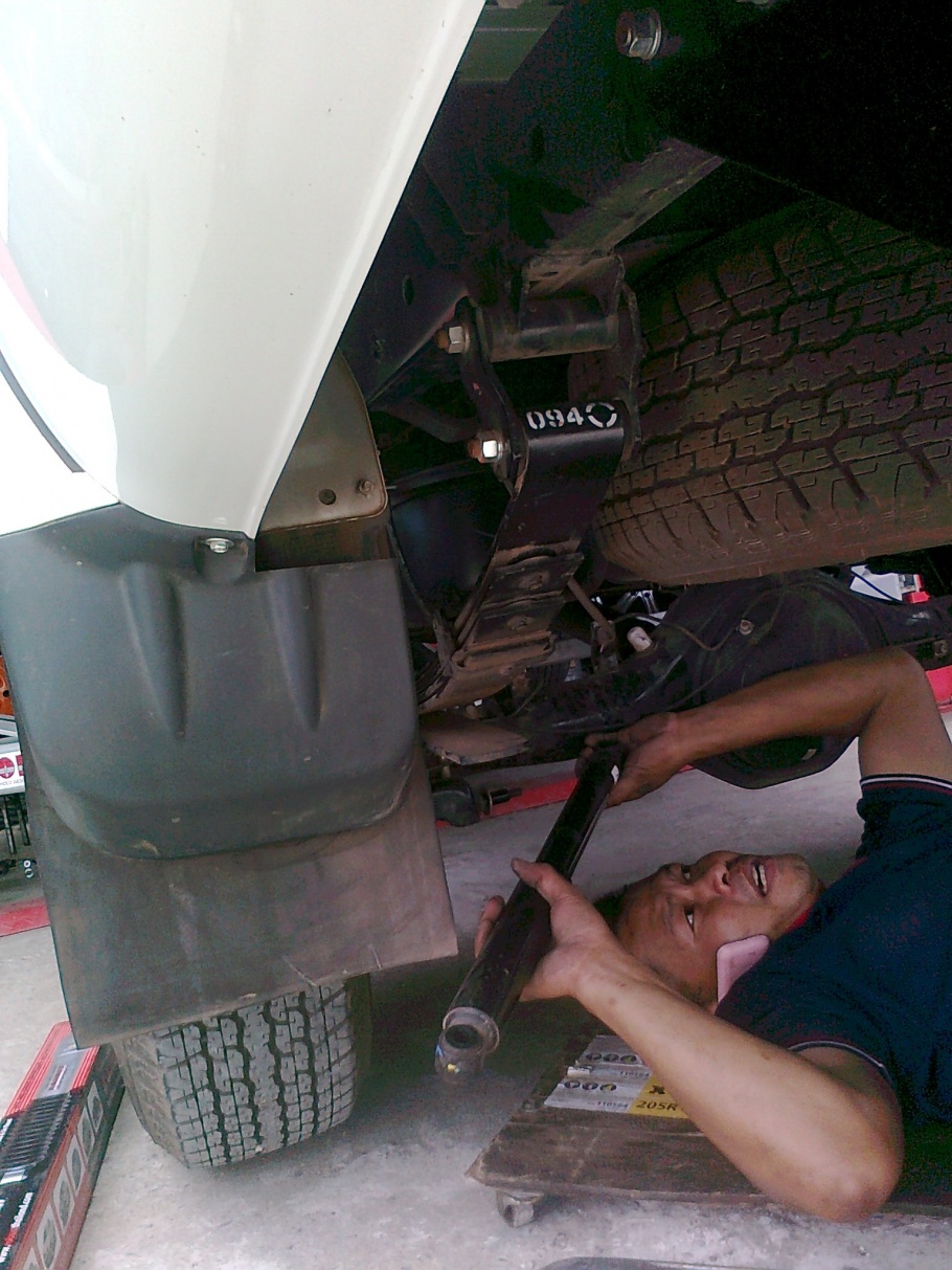

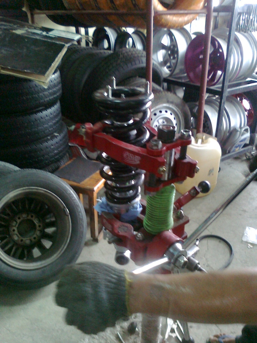

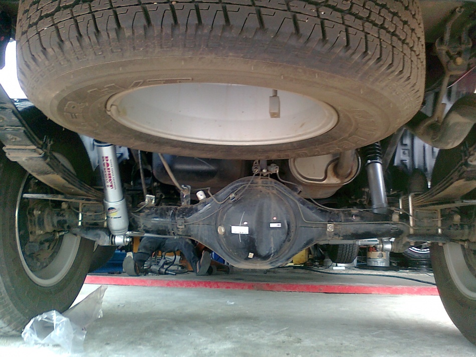

Robust RX-1000 Excited Subtank X 4 + สเปเซอร์เพลา + สเปเซอร์ปีกนก + รองก้อนแหนบ
ไฟล์แนบ 218432ไฟล์แนบ 218433ไฟล์แนบ 218434
หลังจากเปลี่ยนโช้คอย่าลืมไปตั้งศูนย์นะครับ
ปล.อยากลองสปริง โดบินสันมาก แต่ งบประมาณหมดครับ
