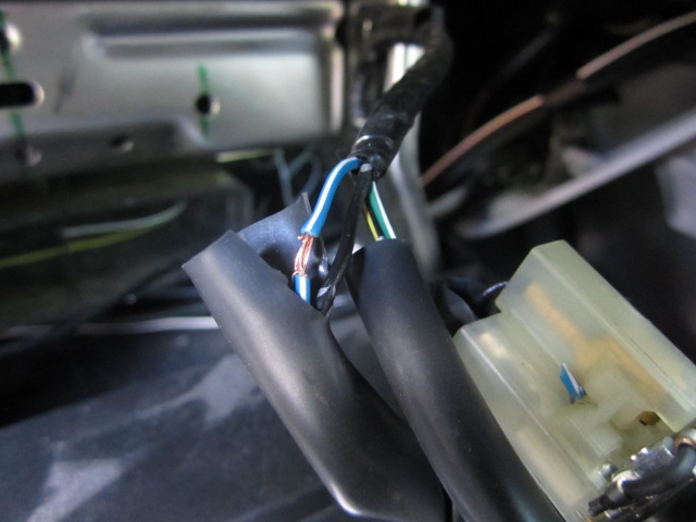

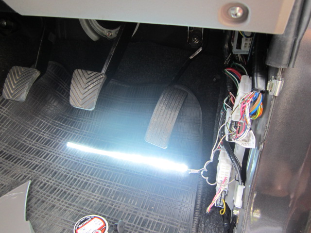

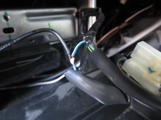

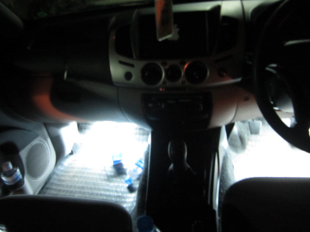

    ไฟส่องเท้า Led กินไฟนิดเดียว พ่วงไฟ ประตูละกัน 55
    ชื่อ:  01.JPG
ครั้ง: 4232
ขนาด:  113.7 กิโลไบต์
    ชื่อ:  02.JPG
ครั้ง: 2957
ขนาด:  106.3 กิโลไบต์
    ชื่อ:  02_1.JPG
ครั้ง: 2636
ขนาด:  72.2 กิโลไบต์

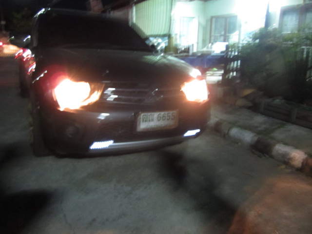

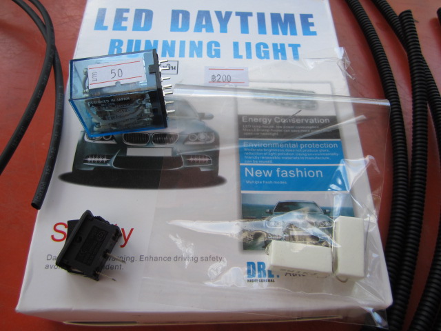

    2. Daylight
    บังเอินเห็นราคา 200 ก็เลยซื้อมา เตรียมอุปกรณ์ เล็กน้อย
    ชื่อ:  03.JPG
ครั้ง: 2421

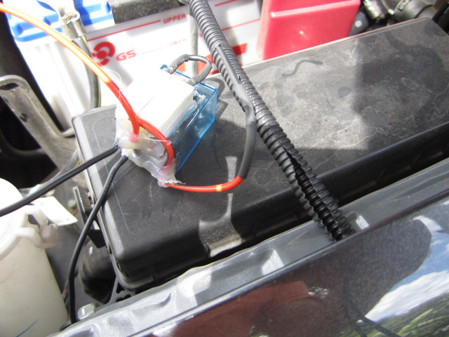

ขนาด:  107.0 กิโลไบต์
    ออกแบบ นิดหน่อย กลางวัน สว่าง พอเปิดไปหรี่ เเสงจะ ด๊อป ลง

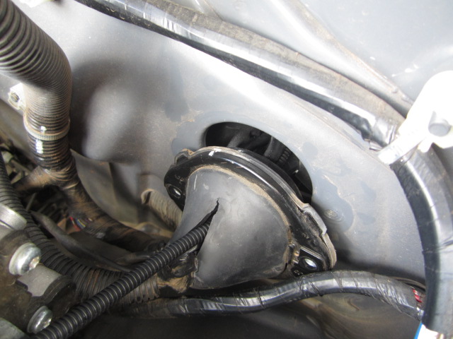

    ทางเข้า 1 เส้น (ร้านแก๊ส เอาซะฉีกขาดเลย)

    เรียบร้อย อิอิ ไม่มีไรมาก ครับ ภูมิใจรื้อเองทำเอง เลยอยากเเชร์ ครับ เผื่อมีคนอยากลองดู

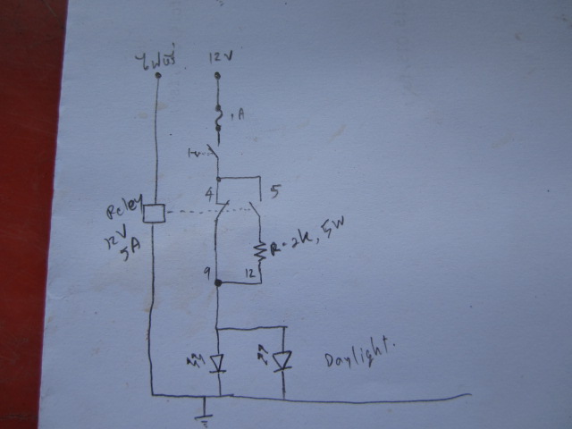

    555 เขียนวงจรเหมือนช่างไฟฟ้าเลย 5555 สัญลักษ์ เป๊ะเลย มืออาชีพ มืออาชีพ

    น้าไฟส่องเท้านี่ เปิดฝั่งไหนติดฝั่งนั้นหรือป่าวครับ หรือว่า เปิดฝั่งคนขับติดทั้ง 2 ฝั่ง และพอเปิดฝั่งคนนั่งก็ติดแค่คนนั่งอย่างเดียว ถ้าเป็นอย่างหลังนี่ต่อยังไงครับ
    25721
    79
    มาตรฐาน ตอบ: แบบบ้านๆ ไฟส่องเท้า+ Daylight ไม่เกิน 600 บาท (ราคาขอนแก่น)
    ก็ใช้ ไฟร่วมกะ ประตูครับ เปิดข้างไหนติดข้างนั้นครับ
    จำเขามา ๆ ครับ น้า อิอิ ขอบคุณครับบ

    รายละเอียดก็
    1. สายไฟอ่อน 1.0 ไม่น่าเกิน 6 เมตร(ผมลาก มาใส่ สวิช ฝั่งคนขับ เผื่ออยากปิด)
    2. ไฟเดร์ไล (ตามสะดวก)
    3. รีเลย์ No Nc 12 Vote
    4. ตัวต้านทาน 2k 5w (อันนี้ ลองเอง อยากให้ ดอปมาก ก็ ค่า สูง ดอกน้อย ก็ใช้ ค่า น้อย)
    5. ฟิวส์กระบอก 1 แอมป์
    6. สวิช ปิดเปิด
    7. หางปลา (ไว้ต่อลงกราว)
    ไม่น่าเกิน 4xx.- (แต่รวมหกร้อยผมซื้อ หัวเเร้งด้วย อิอิ)
    ส่วน เครื่องมือ ก็ หัวเเร้ง ตะกั่ว ปืนกาว เครื่องมือ ช่าง พื้นฐาน ไว้ ขัน รื้อ ทั่วไปครับ

    รายละเอียดก็
    6. สวิช ปิดเปิด
    ลืม 8 กระดูกงู ไว้ร้อยสาย ห้องเครื่องด้วย
