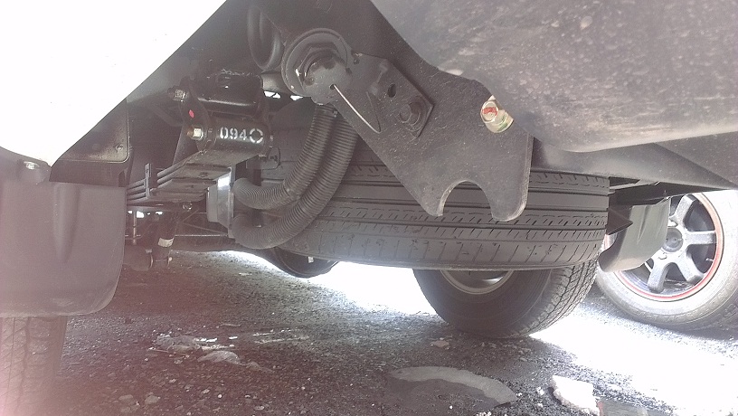

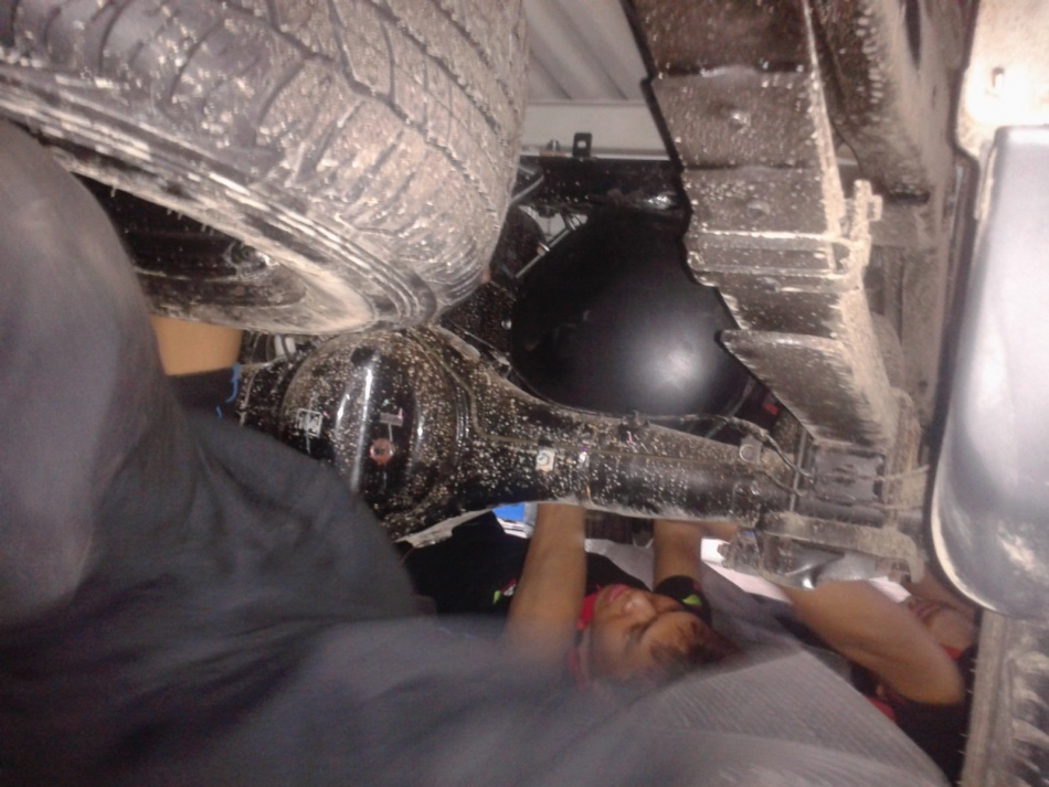

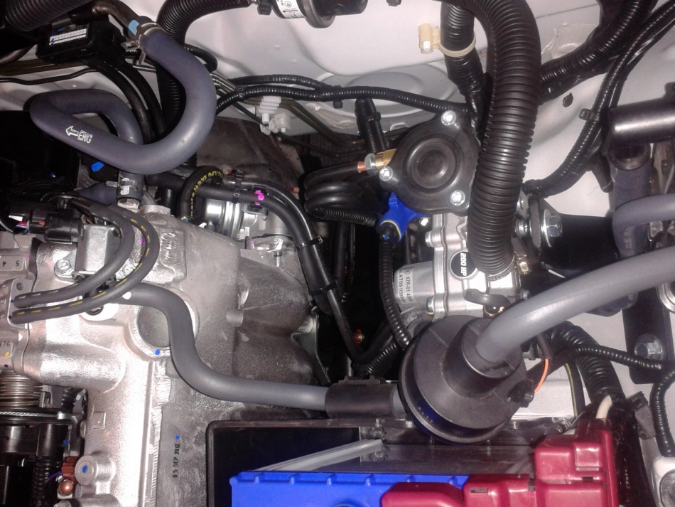

    Lpg ใต้ท้องมาให้ดูเพื่อเป็นทางเลือกสำหรับท่านที่ยังลังเลใจ(ผมป้ายแดง 3 วันติดเลยครับไม่ลังเล) ก่อนติดตั้ง1 วัน ไปให้ช่างทำท่อพักย้ายไปไว้แทนแคท ตัดแคทกลางออก(ร้านทองแดงเทอร์โบ ตรงข้ามสนามกีฬาหนองแค สระบุรี ผีมือสุดยอดสวยงามปราณีต เสียดายหาท่อเลสยังไม่ได้) หลังจากนั้นตอนเช้าวันใหม่ไปร้านรุ่งเจริญออโต้เซอวิส(ช่างบอย)สระบุรี ทีมงานลงมือโดยแบ่งหน้าที่กันส่วนหน้าและส่วนหลังหลังจากประสานความร่วมมือกันเป็นเวลา 7 ชั่วโมงเป็นอันเสร็จ ทดสอบระบบรับรถ จ่ายเงิน กลับบ้าน ส่วนเรื่องอื่นขอไปลองก่อน...จบ

    เห็นรูปถอดท่อไอดี ออกมาเจาะแล้ว ให้ผ่าน
    เพราะเรื่องนี้หลายอู่มองข้าม เอาสะดวกเข้าว่า เจาะสดกันตลอด
    น้อยอู่ที่จะยอมเสียเวลาในการถอด

    หลังการติดตั้งเอาไปลองรอบแรกจั๊มคอสะพาน 120/ซม ไม่ผ่านมีเสียง(โป้ง) ปรากฎว่าติดตรงหมุนเพลาขับ รอบ 2 หลังจากแก้ไข ผ่านครับ แต่ยังไม่ได้ลองบรรทุกอย่างที่น้า Sinplug บอก แล้วจะเอามาเล่าสู่กันฟังนะครับ

    หลังการติดตั้งเอาไปลองรอบแรกจั๊มคอสะพาน 120/ซม ไม่ผ่านมีเสียง(โป้ง) ปรากฎว่าติดตรงหมุนเพลาขับ รอบ 2 หลังจากแก้ไข ผ่านครับ แต่ยังไม่ได้ลองบรรทุกอย่างที่น้า sinplug บอก แล้วจะเอามาเล่าสู่กันฟังนะครับ
    งานฝีมือในการติดตั้งและดัดแปลงแบบนี้ต้องคำนวนและกะระยะการยุบตัวของตัวถังรถให้พอดีนะครับ ดูแล้วยังไม่จบหรอกนะครับ ถ้าครั้งแรกยังติดตรงเพลาขับ ไปบรรทุกของดูก่อนหรือให้คนนั่ง 4-5 คนกะบะหลังแล้วจั๊มเนินดูว่าถัง lpg กระแทกกับโช๊คขวารึเปล่า ถ้ามีขยับถังไปทางซ้ายซัก 1-2 นิ้ว แต่รูปที่ลงให้ ผมยังไม่เห็นภาพกว้างของการติดตั้งถัง lpg เลยนะครับ ลงรูปให้มากกว่านี้ก็จะดีมาก
