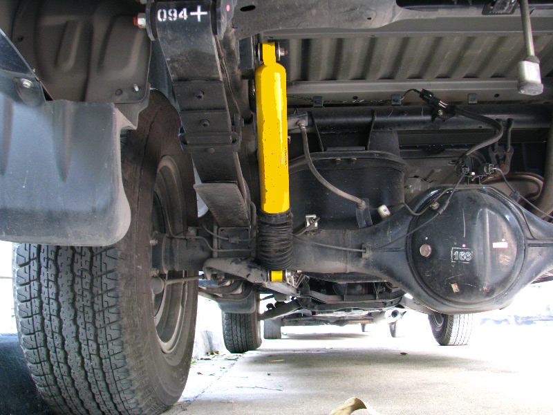

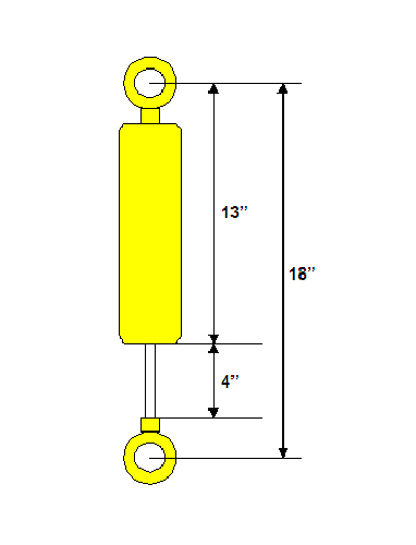

    หลายคนให้ข้อสังเกตว่า เท่าที่มองด้วยสายตา ระยะยุบช๊อคหลังรถผมมันน้อยจัง น้าท่านนึงในเว็บแนะให้ผมลองวัดดูว่าระยะเท่าไหร่ ผมจัดการแล้วครับ ได้ระยะตามรูปครับ
    รูปช๊อคที่วาด วาดเลียนแบบขณะที่จอดนั่นเลย
    ระยะแกนช๊อคที่มียางหุ้มอยุ่ผมเอามือคลำ ๆ แล้ววัดได้ 4 นิ้วครับ
    วัดขณะมีโหลดดังนี้ครับ
    1. ล้ออะไหล่
    2. เต็นท์สนามส่วนตัว 1 หลัง
    3. ชีอคเดิมติดรถที่ถอดออก
    4. ฝาปิดกระบะ
    น้า ๆ ช่วยวิเคราะห์หน่อยครับ
    ปกติขับไปทำงานก็มีภาระระดับนี้ครับ
    แต่ปลายปีนี้ไป ตจว นั่ง 2 คน มีสัมภาระเพิ่มอีก 50-60 โลครับ

    ถ้ารถเดิมๆใช้ไม่ได้ครับ ต้องยืดออกยาวสุด24นิ้วจากกลางรูถึงกลางรูตามรูปที่ได้มาระยะจั้มน้อยไม่พอแน่นอน

    ขอบคุณครับน้า ผมลืมบอกไปครับว่ารถผมยกมา 2 นิ้วครับ
    ด้านหน้ารองหัวช๊อค 1 นิ้ว หลังใส่แหนบแอ๊ด 1 แผ่นครับ
    รูปช๊อคนั่นผมวาดเลียนแบบขณะที่จอดอะครับ
    ระยะแกนช๊อคที่มียางหุ้มอยุ่ ผมเอามือคลำ ๆ แล้ววัดได้ 4 นิ้วครับ
    แก้ไขครั้งล่าสุดโดย athi : 04-12-2012 เมื่อ 10:03

    มาตรฐาน ตอบ: ช่วยดูหน่อยครับระยะยุบของช๊อคพอรึเปล่า
    ตัวพลัส แค็ป หลังมีแอด ไม่น่าเป็นไร มั้ง
    ว่าแต่โช็คยี่ห้อนี้ทำไมติดตั้งแบบแปลกๆ ยางหุ้ม มันน่าจะอยู่ข้างบน มากกว่า
    คนขายบอกว่าเป็นรีเวิส เปล่า เดี๋ยวมันจะเพี้ยนๆ
    วิธีการหาโสต็ก โช็ค ควรวัดระยะความยาวแกนโช็คเมื่อปล่อยตัวสุด(อันนี้ขึ้นฮ้อยก็ได้) กลางหูเป็นวิธิการคำนวณ ที่ถูกต้อง
    แต่รถที่ยกโดยใช้ก้อนรองหลัง 2 นิ้ว ระยะจอดอยู่ที่ ราวๆ 20 นิ้ว (กลางหูถึงกลางหู) ระยะยืดฮ้อยได้ราวๆ 23.5 กว่าๆ แต่ใช้โช็คที่ยืดสุด 24 นิ้ว กันหูขาด 0.5 นิ้ว
    อันนี้โช็คแต่ละยี่ห้อไม่เหมือนกัน นะครับ อยู่ที่ระยะห่างลูกยางกันกระแทก และ โหลดหลังด้วย บางคันมีฝาครอบ บางคันมีกันชนท้าย บางคันมีหลังคา
    ส่วนใหญ่ไทรทัน มีระยะยุบ ที่แหนบหลัง ราว 3.5-4 นิ้ว จะแบบออฟโรดหรือครอสที่ใช้ความเร็วสูง มันต่างกัน
    จากรูป ต้องมีระยะภายในกระบอก เหลือมากกว่า 7 นิ้ว ไม่งั้น ยันวาล์ว (จะทราบได้ไง ความยาวแกนโช็คคือระยะสโต็คโช็ค ครับ)
    ตอนนี้เหลือของนอก 4 ข้างใน เท่าไหร่ นั่นแหล่ะคำตอบ

    ระยะ 18 นิ้วที่เห็นเทียบกับระยะ 20 นิ้วที่น้าท็อปว่า แสดงว่ารถผมหลังยกขึ้นไม่มากใช่ไม๊ครับ
    ถ้าใช้แหนบแอ๊ดโค้งมากกว่านี้สักหน่อย หรือรองก้อน 2 นิ้วแทน ระยะยุบจะเหลือมากขึ้นใช่ม๊ครับ

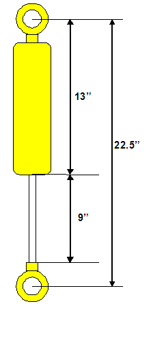

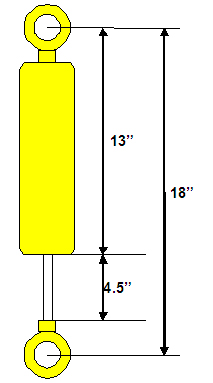

    เมื่อวานเอารถไปAudit มาแล้วครับ
    จากข้อกังวลของผมว่าวาวล์มีโอกาสยันหรือไม่
    เมื่อวานผมเอารถไปหาน้าโย่งและบังเอิญเจอน้าเอก MiNi_XXL
    น้าเอก ทำให้ผมประทับใจมาก ขมีขมันเหมือนช่างในอู่ มุดเข้าไปวัดมิติของช๊อค เสร็จแล้วยังเอารถไปลองให้อีก
    ผมวาดจากที่นึก ๆ ได้ มิติของช๊อคขาจอดและตอนถูกแม่แรงยก ได้ตามรูปครับ
    ชื่อ:  วาดรูปโช๊ค-2.jpg
ครั้ง: 985
ขนาด:  22.1 กิโลไบต์
    ชื่อ:  วาดรูปโช๊ค-3.jpg
ครั้ง: 1314
ขนาด:  24.2 กิโลไบต์
    จากรูป ตอนจอดแกนช๊อคมันอยู่นอก 4.5 นิ้ว พอยกมันยืดออกมาวัดได้ 9 นิ้ว แสดงว่ามันหลบอยู่ข้างใน 4.5 นิ้ว
    ดังนั้น จึงมีที่ให้มันยึกยักอยู่ข้างใน 13 (ระยะภายในทั้งหมด) - 0.5 (หูช๊อค) - 4.5(แกนข้างใน) = 8 นิ้ว (ที่ว่างข้างใน)
    ใน 8 นิ้วนี้ผมไม่ทราบว่ามีกลไกอะไรอีก แต่น่าจะพอสำหรับระยะที่มันยึกยักได้อย่างอิสระไม่ยัน
    และน้าเอกยังสรุปในตอนท้ายว่า ช๊อค 22 นิ้ว (กว่านิด ๆ ตามที่วัด) เท่าที่ติดกันมา ไม่ยันนะครับ ผมจึงโล่งใจ

    ใช่ครับน้า ถ้า 22.5 นิ้ว เวลายืดสุด ยังไงก็ไม่ยัน ระยะจอด 18.5 นิ้ว (วัดจริง) เวลายืด เหลือ 4 นิ้ว ตามที่แจ้งมา ยังไงก็ไม่ยัน โช็คมีสโต็คสั้นแต่ชดเชยด้วยกระบอกที่ยาว
    หากคำนวณแล้วได้ระยะยืด 24 นิ้ว(กลางหูถึงกลางหู) อะไรจะเกิดขึ้นต่อไป คงไม่ต้องเดานะครับ
    หน้าเบาเพราะหน้าลอย ท้ายห้อยด้วยน้ำหนักกดที่ฝาครอบ แชร์ประสบการณ์ ครับ ดีมากกก ครับผม
