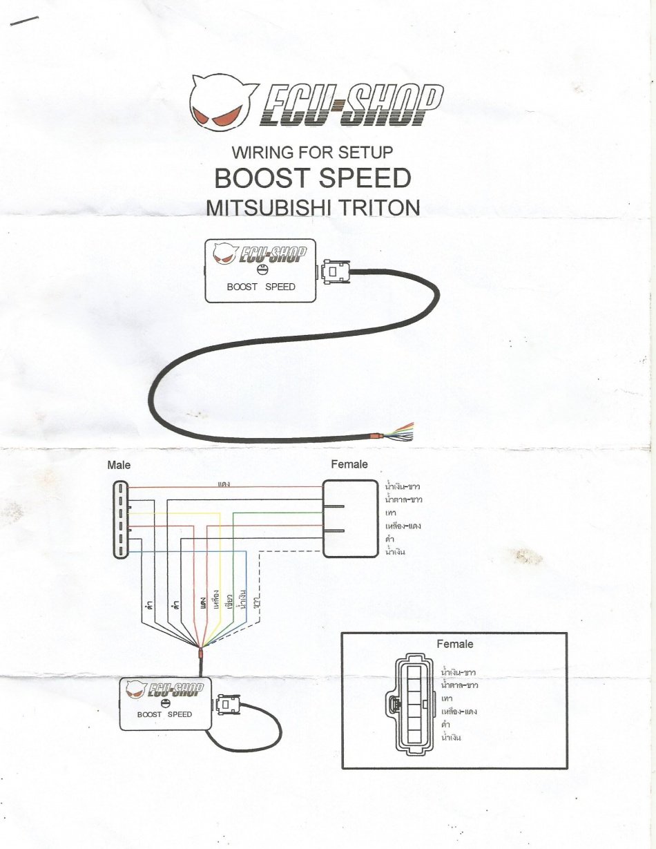

    น้างๆคนใหนใส่กล่องคันเร่งของ ecu บ้างครับ ผมขอดูไวริงหน่อยครับ ของผมเป้นแบบพินเสียบคับ Boot speed mark 1 ผมเสียบไม่เป็นครับ รบกวนน้าๆช่วยหน่อยครับ

    มาตรฐาน ตอบ: น้าๆคนใหนใส่กล่องคันเร่งไฟฟ้า่ ecu บ้าง
    ลองดูครับ
    • File Type: pdf Scan.pdf (259.2 กิโลไบต์, 180 views)

    ใส่ไทรทันได้เลยใช่ป่าวครับน้า
    ขอบคุณครับน้า
