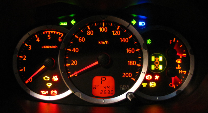

    น้าเปลี่ยนเรือนไมล์เป็นแบบมีบอกตำแหน่งเกียร์ออโต้ด้วยหรือเปล่าครับ
    มีใครพอรู้ราคาไหมครับ

    ยังไม่ได้เปลี่ยนเลยครับ กลัวเรื่องสายกะเรื่อง ราคา ครับ ใครพอทราบข้อมุลบอกด้วยนะครับ
