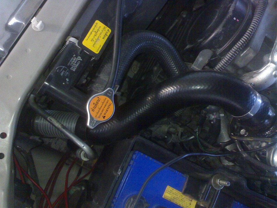

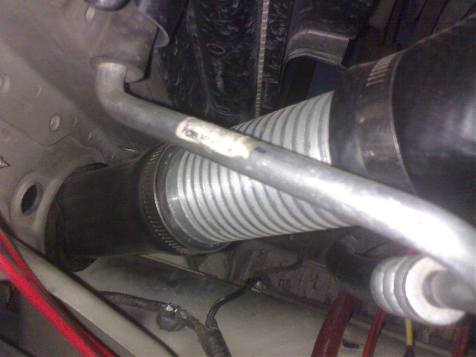

    Aluminium ครับ
    ยังมีเหลืออยู่ อันครับ
    แต่ว่าจะทำเพิ่ม ซัก 4 อันแจกพี่น้อง ขาประจำที่ เจอกันทุกวัน ประมาณเนี่ยะ
