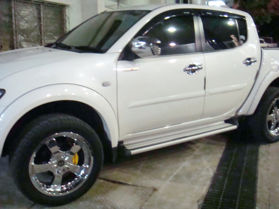

    แวะมาแจมบ้างขอผมใส่ 20/265/50 ครับวิ่งไหลดีครับปล่อยคันเร่งแล้วยังไหลไม่หยุดเลยประหยัดน้ำมันอีกหนิดครับลองๆมาแล้วครับชื่อ:  DSC04383.jpg
