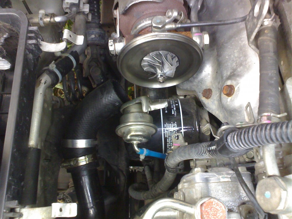

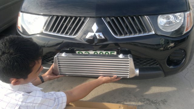

    น้าครับผมได้อินเตอร์มาแล้ว แต่จะเดินท่อมันงงๆ อ่ะครับน้า 116 ถ้าไม่กลับโบ มันเดินได้ป่าวครับ ผมไปมองๆมันมีท่อน้ำมันเลี้ยง ละก็พวก สาย ต่างๆ ไหนจะเวส เกสอีก มันดูจะกลับลำบากอ่ะครับถ้าไม่กลับมันจะติดท่ออากาสเข้ากรองผมกะจะถอดออก ไม่รู้ ได้ป่าว ไม่รู้จะลงท่าไหนดี !!

    ไปถามช่างมาแล้ว ช่างบอก 4 พัน ถามช่างต้องกลับโบไหม ช่างบอกไม่ต้องเดี๋ยวงอกลับลงไปด้านล่างแล้วแล้ววนไปด้านหน้า ไม่รู้ดีป่าว
    ขนาดกำลังสวยเรยครับ น่าจะทำง่ายด้วย แต่ถ้าติดตรงนั้นมันจะวางบนคานหน้าพอดีเดินท่อยาวหน่อย ถ้าเดินแบบเอาท่อไว้บนแล้วงอ90เข้ารู อินเตอจะโดนบังอาจต้องเจาะรูให้ลมเข้า ครับ

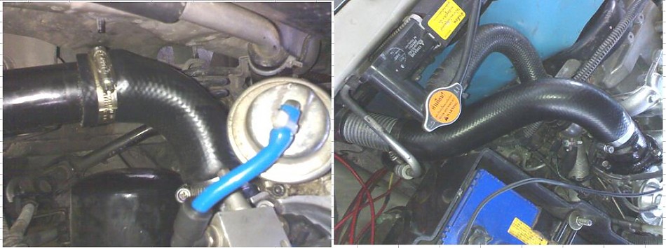

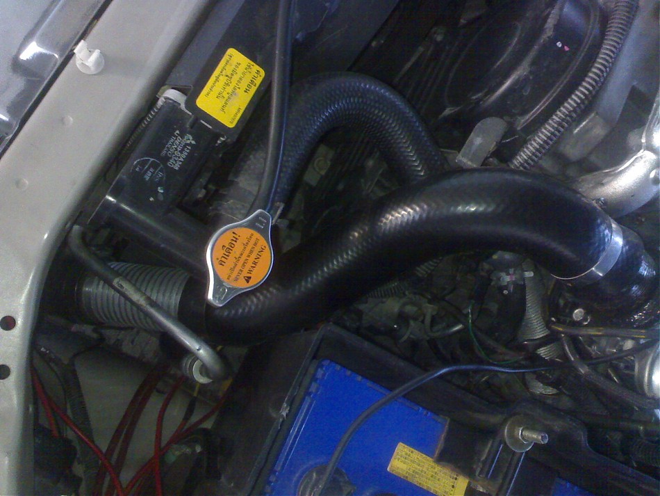

    ของผม 24x12x3 นิ้ว ท่อไว้บน ครับ
    ไฟล์แนบ 161680ชื่อ:  GetAttachment2.jpg

    แรงกันเยอะเลย เก็บตังค์ก่อนแล้วกันเรา อิอิ

    ขอขนาดอินเตอร์แล่ะราคาหน่อยคับ..กำลังหาอยู่เหมือนกัน แบบว่างบน้อยค่อยๆแรงคับ อิอิ..
ครั้ง: 730
ขนาด:  6.9 กิโลไบต์
    สวยเลยครับ อยากได้ แบบนี้เท่ดี แต่อินเตอร์ผมมันไม่สูงอ่ะครับ สงสัยต้องวางบนคานอย่างน้าว่า

    อินเตอร์โนเนมครับผม ขนาด 21 7 2.5 ครับ ราคา 2800-3200 ครับแล้วแต่ร้าน
