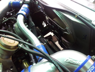

    ชื่อ:  หม้อน้ำ.jpg
ครั้ง: 3271
ขนาด:  56.9 กิโลไบต์ มาว่ากันต่อครับเมื่อในส่วนของเครื่องยนต์ถูกจับเซ็ตลงไปเรียบร้อยถูกจับผสมผสานเข้าด้วยกันทั้งก๊าซทั้งน้ำมันชื่อ:  หัวฉีด4.jpg
ครั้ง: 3457
ขนาด:  59.5 กิโลไบต์ ที่เหลือก็ต้องมีการปรับจูนกันอย่างลงตัวเรียกว่าแรงได้ทั้งน้ำมันและก๊าซ แต่น้ำมันเนี่ยต้อง e85 เท่านั้น..!!!เน้นว่าเท่านั้นครับ ส่วนก๊าซก็ lpg ที่เหลือก็ต้องเป็นการปรับจูน

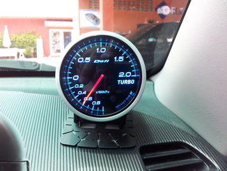

    สำหรับผมแล้วก็ต้องจัดเตรียมฟังก์ชั่นต่างๆไว้เพื่อความพร้อมในการปรับจูนเพื่อจะได้แสดงสถานะของเครื่องยนต์ต่างๆในระหว่างการจูนและเป็นของตกแต่งไปในตัวชื่อ:  boost.jpg
ครั้ง: 3404
ขนาด:  53.8 กิโลไบต์ แน่นอนครับผมเลือกหน้าสีไฟฟ้าของ defi

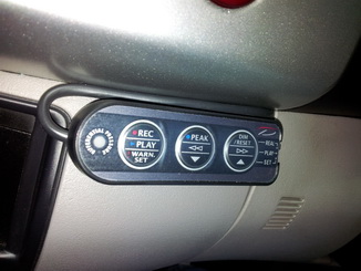

    ชุด control ที่มีมาพร้อม ชื่อ:  control.jpg
ครั้ง: 3197
ขนาด:  43.0 กิโลไบต์ ชื่อ:  237_resize.jpg
ครั้ง: 3198

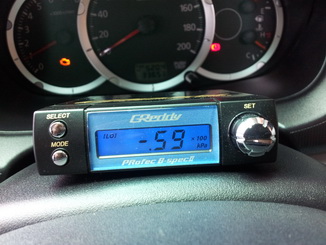

ขนาด:  39.0 กิโลไบต์ การติดตั้งก็แนบเนียนดีครับ ชื่อ:  profec.jpg
ครั้ง: 4881
ขนาด:  51.0 กิโลไบต์ และที่ขาดไม่ได้คือปรับบูสต์ไฟฟ้าผมเลือกใช้ profec ของ greddy อันนี้ก็เป็นอีกฟังก์ชันที่ไว้คอยเล่นกับบูสต์เวลาจูน

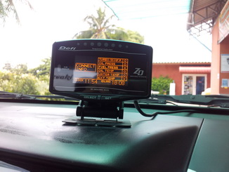

ขนาด:  45.9 กิโลไบต์ ตัวที่สำคัญเป็นอย่างยิ่งอีกตัวนึงคือ zd เพราะเจ้าตัวนี้จะบอกถึงสถานะของอุณหภูมิน้ำและน้ำมันเครื่อง แรงดันน้ำมันเครื่อง และยังต่อฟังก์ชั่นอื่นๆอีก ตัวนี้สำหรับบางคนที่อาจจะไม่ชอบติดเกจวัดหลายๆตัวเรียงกัน แต่สำหรับผมชอบครับดูง่ายดี จับเวลา 0-100 ได้ด้วยครับ ชื่อ:  ข้อต่อท่อน้ำ_resize.jpg

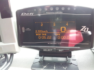

    ชื่อ:  5.22_resize.jpg
ครั้ง: 3017
ขนาด:  45.8 กิโลไบต์ แหมมีคนถามเรื่องอัตราการเร่งเป็นอย่างไร ว้าว..เห็นไหมครับว่า 0-100 ภายใน 5.22 วินาที ล้อเล่นครับอันนั้นเป็น ZD ในรถ fortuner ผม โห..!!! ถ้า TRITON วิ่ง 0-100 ได้แบบนี้ก็มีแตะ 12 ล่ะครับ ผมเคยลองเล่นๆ ออกแรงฟรีทิ้งหมด ออกเบาก็ไม่โดด ถ้าอยากเล่นต้องใส่เต็ดครับ ถึงจะเวิร์ค์ แต่ถ้าขับๆ อยู่แล้วอยากมันส์บนถนนโล่งๆหน่อยเนี่ย ไม่มีผิดหวังครับ ที่ 2000 กว่ารอบ แตะเป็นดึงได้ทุกเกียร์แล้วกัน จะดึงมากดึงน้อยก็ขึ้นอยู่ที่จังหวะแต่ละเกียร์ ขับบนถนนเนี่ยสนุกครับก็เรียกว่าถ้าบังเอิญเจอใครก็พอฟัดพอเหวี่ยงได้ครับ ไม่ขี้เหร่เลย เคยลองไต่ความเร็วปลายดูครั้งเดียว บนบูรพาวิถี พอแตะที่ 180 ก็ยกเลยครับ กลัวเพราะไม่ชอบขับรถเร็วแต่ชอบปรู๊ดปร๊าดไปแล้วไปเลยมากกว่า อัตตราการสิ้นเปลืองยังไม่ได้ลองจับซักครั้ง ไว้ได้เท่าไหร่จะมาเล่าให้ฟังนะครับ
