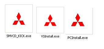

    การติดตั้ง Servics Manual
    1 ติดตั้ง 3 Icon ตาม File ล่างครับ
    2 และกรอกข้อมูล รถก่อนจึงจะใช้งานได้ครับ น้าจี
    แก้ไขครั้งล่าสุดโดย Yanyong : 19-02-2010 เมื่อ 12:42
