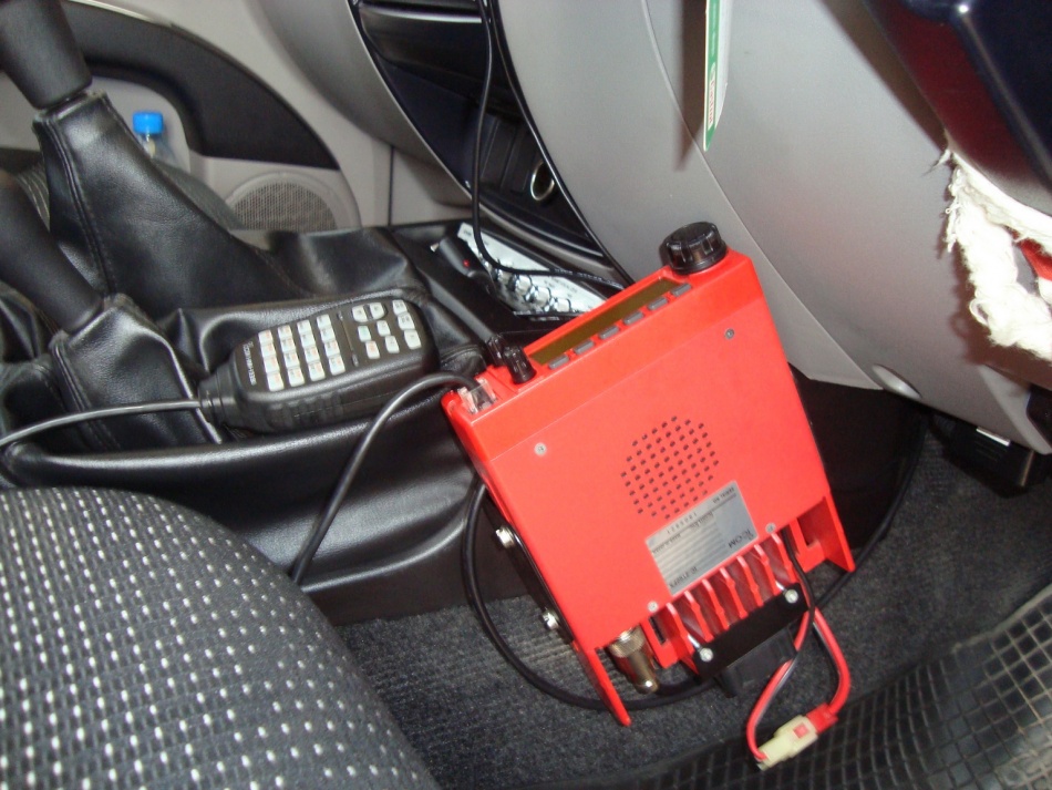

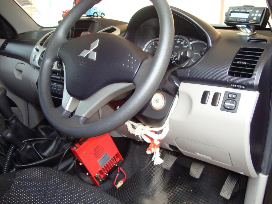

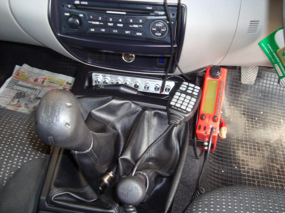

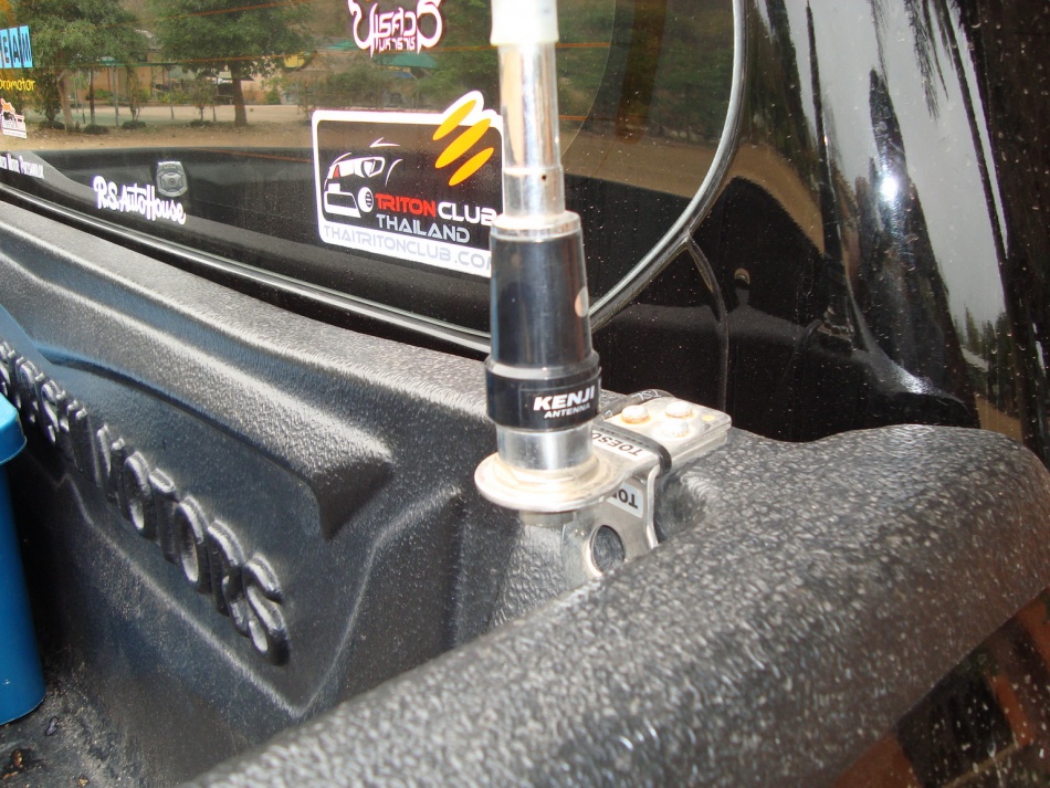

    ของผมติดแบบนี้ครับ 2100FX ข้างเกียร์ฝั่งคนขับ ส่วนแฮนดี้spender 245FMAอยู่ในกล่องเก็บของ สายอากาศ CB2 ติดที่ขอบกระบะแบบเจาะยึดถาวร(แต่เวลาลงจอดชั้นใต้ดินต้องลงมาพับเสาเอง) สายนำสัญญาณ RG58 แต่กำลังจะเปลี่ยนเป็น 5DFB รอเบี้ยก่อน ทั้งหมดก็ติดตั้งเอง เดินสายเองครับชื่อ:  DSC00396_resize.jpg

  2. #42
    มาตรฐาน ตอบ: ขอตำแหน่งในการติดตั้งเครื่องโมบายในรถ Triton Plus 4d A/t หน่อยครับ
    อ้างอิง โพสต้นฉบับโดยคุณ kruthum ดูโพส
ครั้ง: 7703
ขนาด:  282.8 กิโลไบต์ชื่อ:  DSC00397_resize.jpg
ครั้ง: 5399
ขนาด:  233.2 กิโลไบต์ชื่อ:  DSC00399_resize.jpg
ครั้ง: 4488
ขนาด:  254.8 กิโลไบต์ชื่อ:  DSC00400_resize.jpg
ครั้ง: 3008
ขนาด:  238.2 กิโลไบต์
    แจ่มเลย

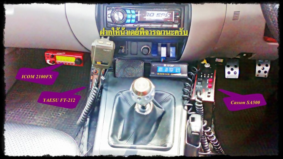

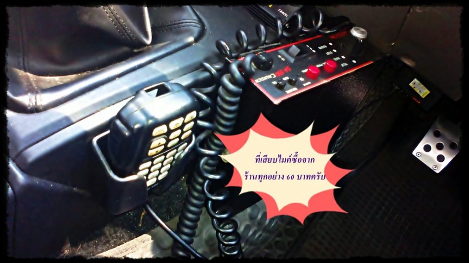

    ฝากให้น้าเดย์พิจารณาครับ

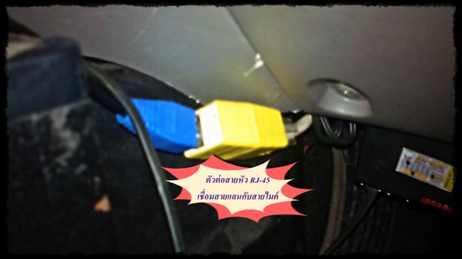

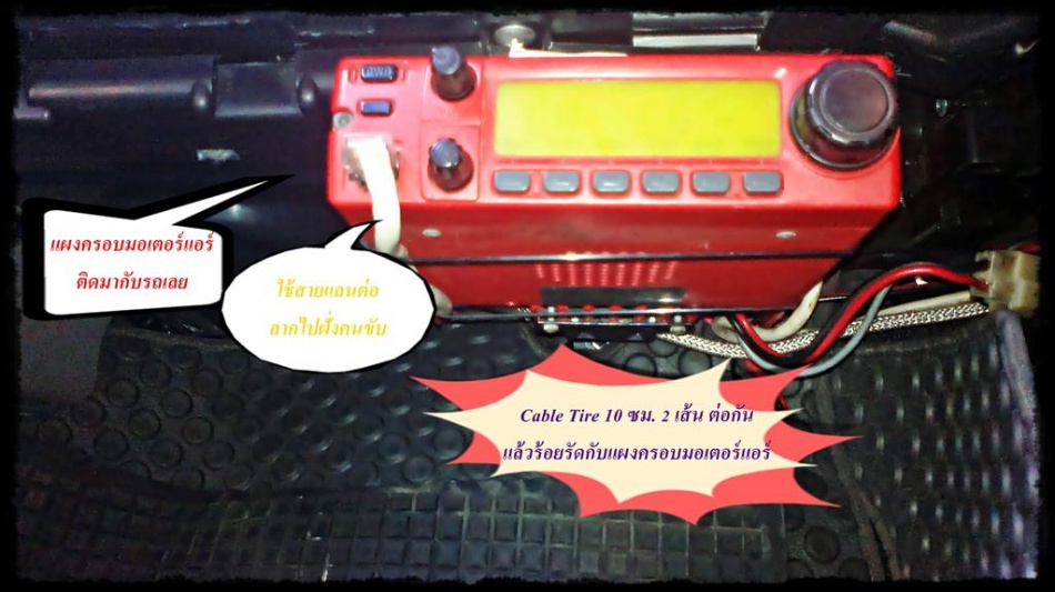

    ICOM ใช้เคเบิ้ลไทร์ รัดกับฝาปิดมอเตอร์แอร์ ใช้สายแลนพ่วงมาอีกฝั่งต่อเข้าไมค์
    Yaesu ใช้เคเบิ้ลไทร์ รัดกับปีกคอนโซลเกียร์ครับ

    น้าเอก รบกวนขอวิธีติดเหมือนไอคอมหน่อยครับยึดตรงไหนยังไงบ้าง แล้วสายไมล์เก็บตรงไหนดีครับ
    ลองดูจากภาพครับ ถ้าน้ามีแผงครอบมอเตอร์แอร์อย่าง m12 ก็ทำได้เลยครับ
