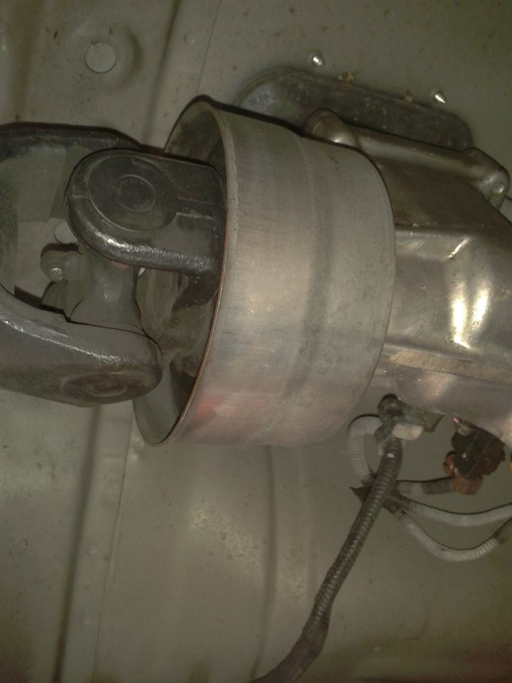

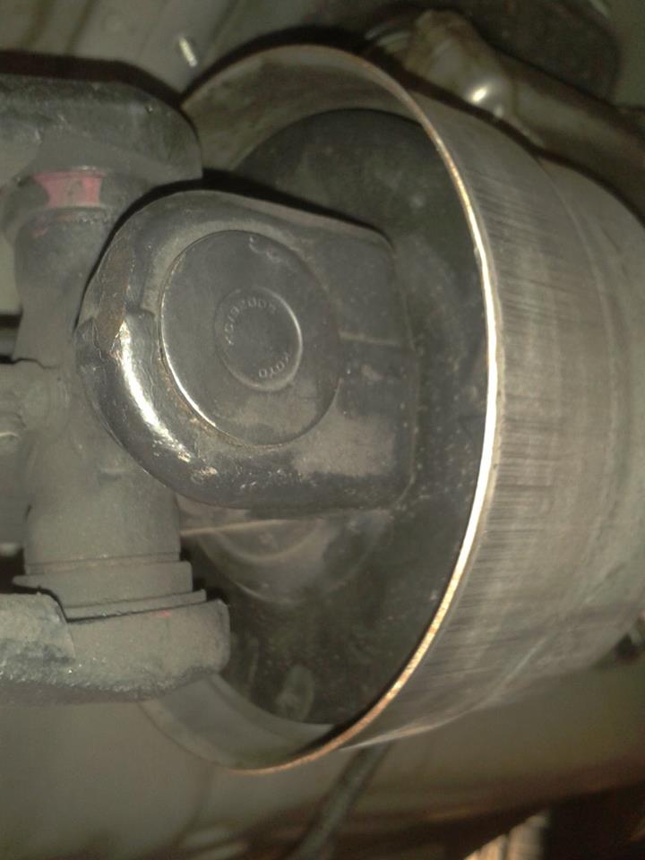

    ของน้า ถ้า ไม่ชันมาก ก็ไม่ควรใส่ครับ เด่วชุดเกียร์พัง ชื่อ:  1961645_803021593045809_648105607_n.jpg
ครั้ง: 2167
ขนาด:  53.8 กิโลไบต์ชื่อ:  1964439_803021586379143_1013291765_n.jpg
ครั้ง: 2009
ขนาด:  54.1 กิโลไบต์ของผมจบแล้วครับ 75 บาทไทย zeal ท้ายเพลาขับ หายเลย

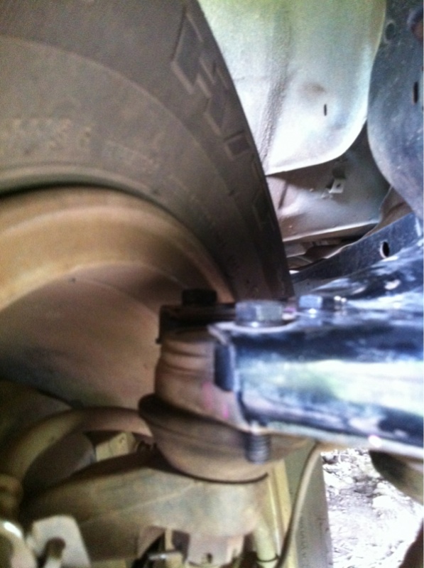

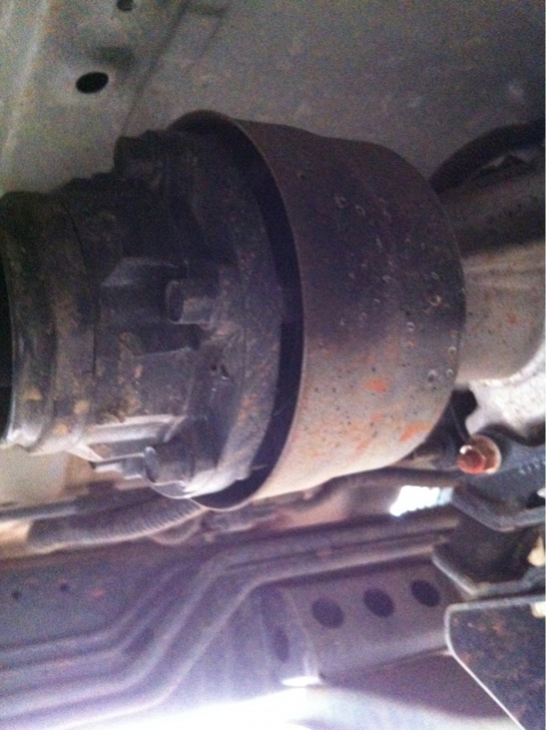

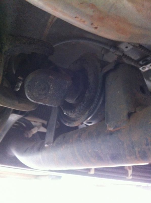

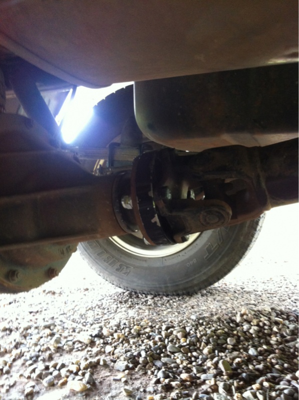

    ถ้ารองหนาไป รถเปล่าจอดนิ่งเราจะไม่รู้ แต่พอตอนบรรทุกหนักหรือจั้มเนินแรงๆ เพลากระทุ้ง อัดเข้าปลายเกียร์มีโอกาศเสียหายครับ / แต่ผมขอฮาร้านใส่ลิ่มเพลากลับด้านมากกว่า
    อ่อ ผมมีรูประยะมุดของหัวสปายเพลาที่ยกและลองก้อนหนุนลิ่ม2นิ้วแบบปรับองศา และผมยังไม่ได้หนุนแผ่นสเปเซอร์หน้ายอย /ออโต.โฟร.ไม่มีตู๊กตาเพลากลางยกใช้งามมา2ปีแล้ว
