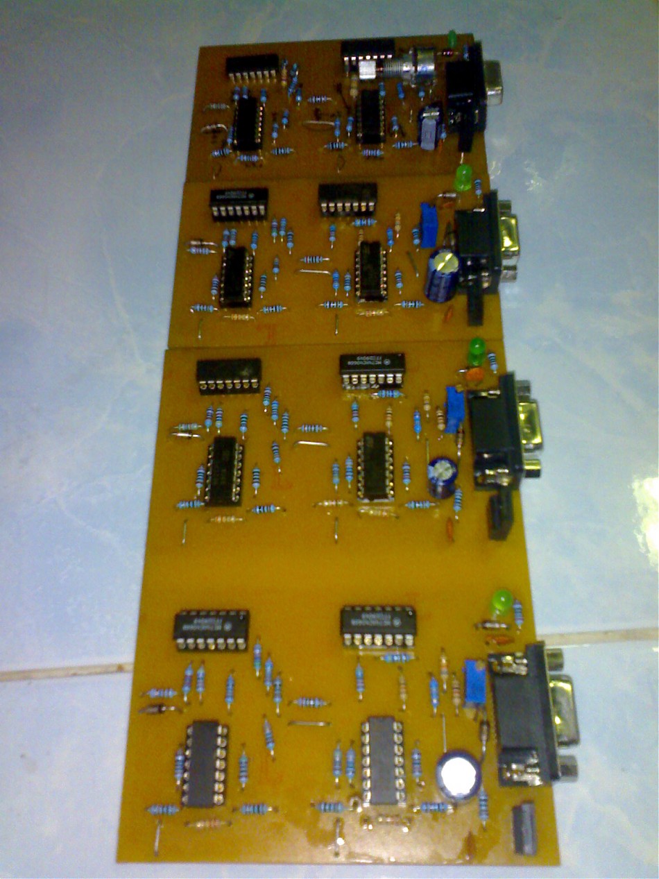

  20. #800
    มาตรฐาน ตอบ: OBD 2 + Electronic + Electric = Room
    ชื่อ:  270320102379.jpg
ครั้ง: 2723
ขนาด:  231.8 กิโลไบต์
    น้ายงค์ครับตามภาพเป็นกล่องของอะไรครับ
