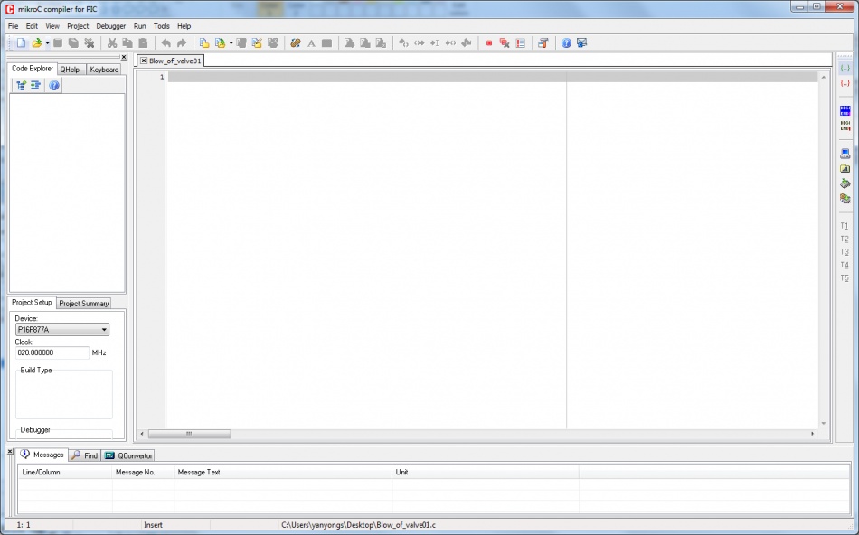

  20. #160
    Jul 2009
    7708
    1,114
    มาตรฐาน ตอบ: Mcu ไมโครคอนโทรเลอร์ ทำอะไร ๆ ก็ทำได้ ถ้าทำเป็น
    งั้นผมจั่วหัวก่อน Project นี้กับ MikroC ไปเลยนะครับ
    1 หลังจากที่ ติดต้ัง Program Mikro C ( น่าจะทำกันได้นะครับ )
    2 เปิด Program ไปที่ Menu
    * Project
    * New Project
    -ตั้งชื่อ งานที่ต้องการสร้าง ด้วย ภาษา อังกฤษเท่านั้น
    -Browes เลือกตำแหน่งที่ต้องการเก็บงาน
    -เลือก ว่าจะใช้ CPU รุ่นอะไร (ตัวอย่างผมเลือก 16F877A เพราะมีขายทั่วไปและราคาไม่แพงมาก พอต่องานที่จะทำ)
    -กำหนดความถี่ของ Crytal ที่จะนำมาใช้งาน (แนะนำเลือก 20 MHz ถ้าช้าจะตอบสนองต่อ ECU รถไม่ทัน)
    * กำหนดค่า Parameter ของ MCU (Device Flags )ตรงนี้รายละเอียดเยอะ นิดหน่อย ซึ่งเกี่ยวกับ
    - การตั้งค่าการตอบสนองต่าง ๆ
    - การล็อค Code ไม่ให้ใครคัดลอกงานของเราไปทำขาย นี่สำคัญ อิอิ
    หรือกดที่ Default ก่อนก็ได้แล้วค่อยมาถามกันทีหลัง
    *ต่อไปก็เริ่มเขียน Code กันเลย
