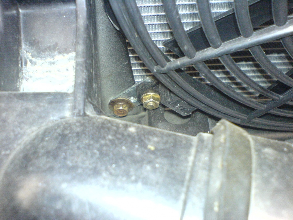

    ตัวรถ m11 ครับ ของพมซื้อตามร้านอะไหล่รถใหม่ๆแกะกล่อง ก็บอกเค้าไปว่าซื้อพัดลมแอร์ ขนาด 10" 12" ของพมมันมีสติ๊กเกอร์ยี้ห้อติดว่า f4 ครับ
    แต่ไม่ได้ตรงรุ่นนะครับ ต้องมาทำตำแหน่งยึดน็อตเองแต่ง่ายๆครับ

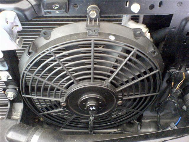

    ชื่อ:  23032012719-1.jpg
ครั้ง: 7776
ขนาด:  80.4 กิโลไบต์
    จัดไปกับอีก 1 โปรเจคครับ
    1. พัดลมขนาด 12" แบบเป่า ราคา 790 บาท + ค่าส่ง EMS 100 บาท
    (จาก http://www.siam-motorsport.com/index.php)
    2. รีเลย์ ของ OMRON ราคา 80 บาท

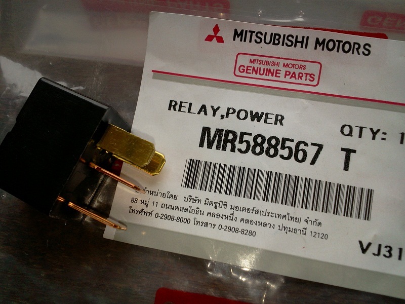

    Relayชื่อ:  Photo0787.jpg

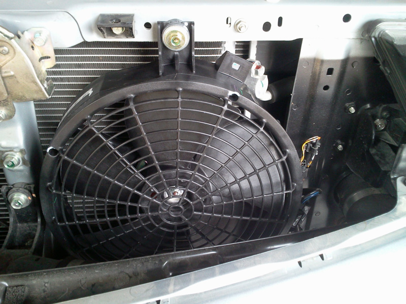

    ของพร้อมอุปกรณ์พร้อมลงมือแกะกระจังหน้าออก เสียบพัดลมเข้าไปขันน็อต 1 ตัว เสียบปลั้กเป็นอันเสร็จพิธีภายในประมาณ 5 นาทีชื่อ:  Photo0782.jpg
ครั้ง: 8026
ขนาด:  205.0 กิโลไบต์
    ติดตั้งเรียบร้อยแล้วลองดูว่าโอเคไหม เงียบมากครับพี่น้องนึกในใจมันทำงานเงียบดี มาชะโงกดูที่พัดลมมันไม่หมุนครับงานเข้าซิละตู นึกขึ้นมาได้ยังไม่ได้ใส่รีเลย์นี่หว่า หันซ้ายหันขวารีเลย์อยู่ไหนฟะหาในรถ บนโต๊ะ ในตู้ ในลิ้นชักไม่เจอ จำได้ว่าซื้อมาแล้วแน่ๆ นึกและหาอยู่เกือบ 2 ชั่งโมงสงสัยได้เสียตังค์รอบสองแน่ ในที่สุดเจอมันนอนแอ้งแม้งอยู่ในตู้เก็บอุปกรณ์นั่นแหละเก็บไว้ดีเกินไปกลัวมันหาย เฮ้อ. ที่มันลืมเพราะซื้อของมาเก็บไว้เกือบ 2 อาทิตย์แล้ว
    เสียบรีเลย์เข้าไปก็เรียบร้อยครับพี่น้อง
