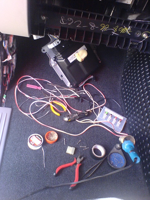

กลับมาแล้วครับสำหรับการรอ..คอย
ก่อนอื่นต้องยกเครดิตให้น้าบอล และขอบคุณมากสำหรับงาน DIY ครั้งนี้หนะครับ พมได้ไอเดียจากน้าแล้วลองปฏิบัติ สรุปก็ทำได้จริงๆครับ ทดสอบอยู่ 2 ครั้ง ผลคือ ได้ทุกผลการทดสอบ
เอาเป็นว่าพมขอต่อยอดจากน้าบอลหละกันหนะครับ สำหรับน้าๆท่านอื่นที่สนใจ เอาเป็นว่ามาเริ่มต้นกันเลย ตัวควบคุมกันก่อนหนะครับ
ไฟล์แนบ 228872
กล่องชุดนี้พมทำเป็น Version แรก ก่อนที่จะ up ไปสู่พวงมาลัยหนะครับไงแล้ว รอติดตามต่อ version ต่อไป
อุปกรณ์ก็ตามที่น้าบอลบอกตั้งแต่แรก พมทำใช่กล่องพาสติก และเพิ่ม LED บอกสถานะเข้าไป 1 ตัว
รายการอุปกรณ์สำหรับทำสวิทย์
1.สวิทช์กดติดปล่อยดับ = 4 ตัว
2. ตัวต้านทาน 1,227 โอมห์ = 1 ตัว ( ไม่มีขายใช้ 1.2 โอมห์ )
3. ตัวต้านทาน 410 โอมห์ = 1 ตัว ( ไม่มีขายใช้ 390 โอมห์ )
4. ตัวต้านทาน 203 โอมห์ = 1 ตัว ( ไม่มีขายใช้ 200 โอมห์ )
ไฟล์แนบ 228903

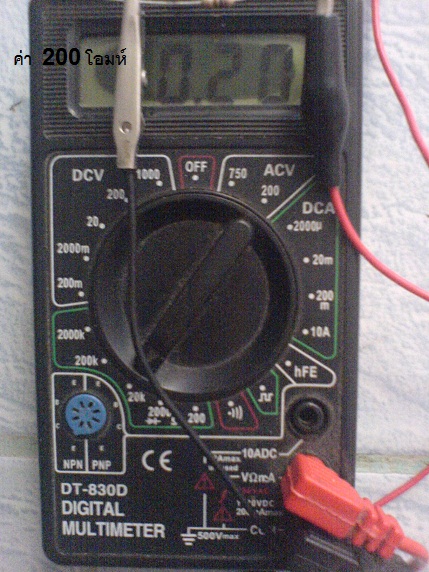

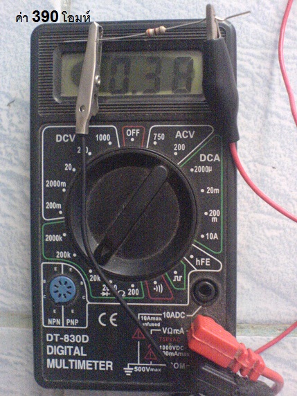

ไงตอนที่ไปซื้อ ตัว R จำค่าต่างและแยกเป็นถุงไว้ก็ดีหนะครับจะได้ไม่งงตอนเชื่อม ของพมเองเขียนติดซองเลย ส่วนราคาลืมครับ จำได้ว่าประมาณ 15 บาท เนี่ยหละ ส่วนค่าอาจมีคารเคลื่อนบ้างแต่ใช่งานได้จริงหนะครับ พมวัดค่ามาให้ดูทั้ง 3 ตัวดังนี้
ไฟล์แนบ 228883ไฟล์แนบ 228884ไฟล์แนบ 228885
3 ไฟล์แนบ

เดี๋ยวเรามาว่าต่อด้วยการหาแหล่งสัญญาณที่ออกมาจากกล่อง ecu กัน รถพมเองปี 11 m/t 140ph กล่องพมจะเป็นกล่องสีดำ ดังนั้นพมขอชี้เป้าของรุ่นกล่องดำก่อนหนะครับ ว่าตำแหน่งอยู่ต้องไหนแล้วเราจะต่อกันยังไง ตำแหน่งกล่อง ECU อยู่ด้านคนนั่งฝั่งซ้ายมือด้านล่างช่องเก็บของหนะครับ(สำหรับคนที่ยังไม่รู้) ก็ทำการถอดน็อตจนเข้ามาถึงจุดนี้หนะครับ ตัวปลั๊กจะอยู่ด้านบนสุดค่อยๆงั้นขายึดออกมาหนะครับจะได้ทำงานง่ายๆหน่อย จำนวนขา pin ไม่ต้องไปสนใจตัวเลขที่ติดมากับปลั๊กหนะครับ พมเองก็งงอยู่ช่วงแรก
ไฟล์แนบ 228888
กล่อง ECU ไม่ต้องไปสนใจปล่อยไว้แบบนี้แหละ แต่พอดีพมเองมันซนหนะครับ ก็เลยขอดูหน่อย pin ขามันเยอะมากหากว่าต้องมาหาสัญญาณในตัวนี้คงเหนื่อยแน่
ไฟล์แนบ 228889
3 ไฟล์แนบ
