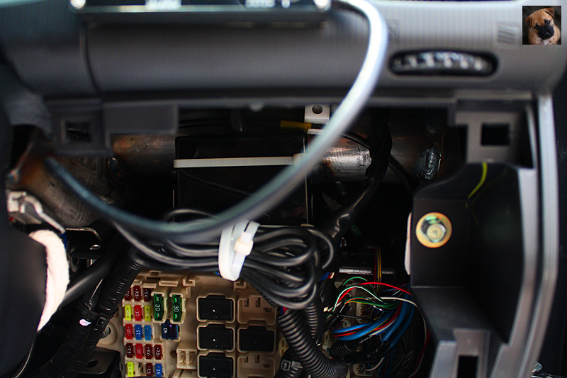

- ใช้ไขควงแฉกไขน๊อตแผงครอบใต้พวงมาลัยออก และถอดปลั๊กกระจกมองข้าง
- มองไปที่แผงฟิวส์ด้านสายจะเห็นชุดสายไฟ สังเกตชุดสายสีฟ้าเส้นใหญ่ จะอยู่ในปลั๊กเดียวกัน มีฟ้าขาว ฟ้าดำ ฟ้าแดง ฟ้าเหลือง ฟ้าล้วน ปลั๊กนี้ล่ะจะพ่วงสายเข้ากับชุดสายไฟ timer
- มองด้านบนเหนือแผงฟิวส์ จะเห็นน๊อดตัวเมียเบอร์ 10 สองตัว เอาไว้ลงกราวน์ตัวถัง

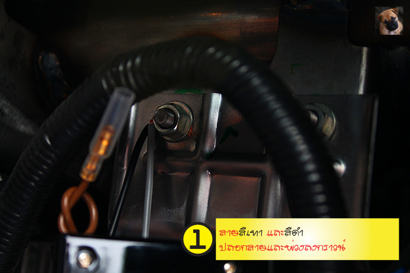

สาย Timer ทั้งหมดมี 5 เส้น เปลือย 2 เส้น (สีเทา/สีดำ) เป็นปลั๊ก 3 เส้น (สีแดง/สีน้ำเงิน/สีเขียว)
- สายสีเทา และสีดำ ปลอกสายและพ่วงลงกราวน์ครับ ถ้ามีเครื่องมือ ใช้หางปลาแบบห่วง เบอร์ 10 แล้วพ่วงเข้ากับน๊อดเบอร์ 10 เหนือแผงฟิวส์ ตามที่บอกด้านบน

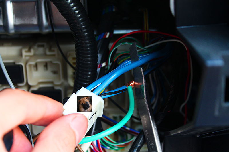

- เอาคืมตัดหัวปลั๊กออกครับ ปลอกเปลือกสายไฟแต่ละเส้นให้ยาวประมาณ นิ้วครึ่ง

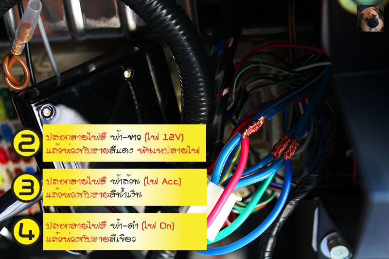

- แล้วปลอกสายไฟที่ชุดสวิทซ์กุญแจ โดยให้ถอดปลั๊กออกจากเบ้าก่อนนะครับ เป็นเขี้ยวกดและดึงเข้าหาตัว เวลาปลอกสายจะยากซักนิดค่อยใจเย็น ๆ ครับ เพราะสายเปลือกหนา
- ปลอกสายไฟสี ฟ้า-ขาว (ไฟ 12V) แล้วพ่วงกับสายสีแดง พันเทปสายไฟ
- ปลอกสายไฟสี ฟ้าล้วน (ไฟ Acc) แล้วพ่วงกับสายสีน้ำเงิน *** ยังไม่ต้องพันเทป
- ปลอกสายไฟสี ฟ้า-ดำ (ไฟ On) แล้วพ่วงกับสายสีเขียว *** ยังไม่ต้องพันเทป

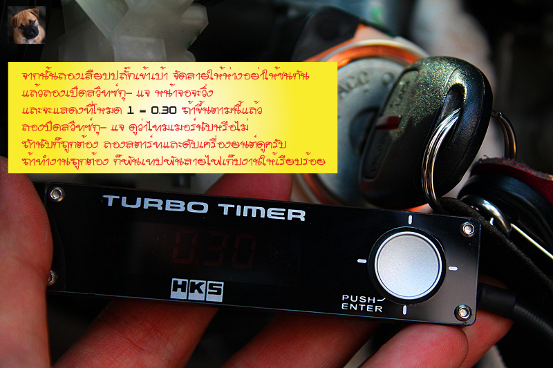

จากนั้นลองเสียบปลั๊กเข้าเบ้า จัดสายให้ห่างอย่าให้ชนกัน แล้วลองเปิดสวิทซ์กุญแจ หน้าจอจะวิ่ง และจะแสดงที่โหมด 1 = 0.30 ถ้าขึ้นตามนี้แล้ว ลองปิดสวิทซ์กุญแจ ดูว่าไทมเมอร์นับหรือไม่ ถัานับก็ถูกต้อง ลองสตาร์ทและดับเครื่องยนต์ดูครับ ถ้าทำงานถูกต้อง ก็พันเทปพันสายไฟเก็บงานให้เรียบร้อย อย่าลืบเสียบสายไฟกระกกมองข้างนะครับ
แต่ถ้าไม่นับให้สลับ สายสีน้ำเงิน มาพ่วงสาย สีฟ้า-ดำ และ สายสีเขียว มาพ่วงสายสีฟ้าล้วน แทน เนื่องจากสายบางรุ่นมันสลับกันครับ
จากนั้นพันเทปพันสายไฟเก็บงานให้เรียบร้อย

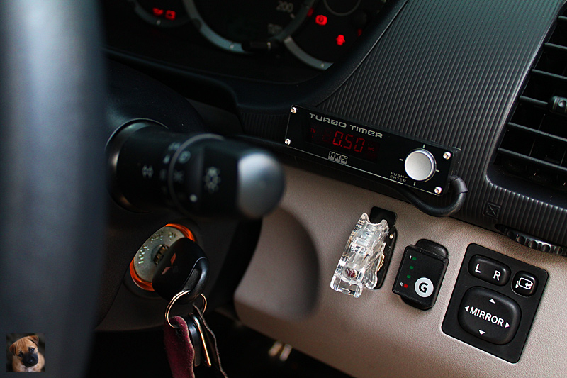

ผมใช้เทปกาว 3 แบบ
1.ติดยึดจอเข้ากับคอนโซล
2.ติดใต้จอเพื่อเก็บสายให้เรียบร้อย
3.ติดด้นหลังกล่องควบคุมกันสะเทือนแล้วล็อคด้วยสายรัด

ไฟล์แนบ 197617
เห็นสวิทซ์เครื่องบินใสๆ นั่นมั้ยครับ
นี่แหละสวิทซ์ที่ผมติดเอาไว้แต่ยังไม่ได้ใช้ประโยชน์อะไร
เลยเอามาใช้ตัดระบบแอร์กับทามเมอร์ได้พอดีเลยครับ ^^
