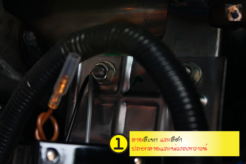

    - สายสีเทา และสีดำ ปลอกสายและพ่วงลงกราวน์ครับ ถ้ามีเครื่องมือ ใช้หางปลาแบบห่วง เบอร์ 10 แล้วพ่วงเข้ากับน๊อดเบอร์ 10 เหนือแผงฟิวส์ ตามที่บอกด้านบน

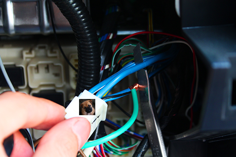

    - เอาคืมตัดหัวปลั๊กออกครับ ปลอกเปลือกสายไฟแต่ละเส้นให้ยาวประมาณ นิ้วครึ่ง
    - แล้วปลอกสายไฟที่ชุดสวิทซ์กุญแจ โดยให้ถอดปลั๊กออกจากเบ้าก่อนนะครับ เป็นเขี้ยวกดและดึงเข้าหาตัว เวลาปลอกสายจะยากซักนิดค่อยใจเย็น ๆ ครับ เพราะสายเปลือกหนา
    - ปลอกสายไฟสี ฟ้า-ขาว (ไฟ 12V) แล้วพ่วงกับสายสีแดง พันเทปสายไฟ
    - ปลอกสายไฟสี
    ฟ้าล้วน (ไฟ Acc) แล้วพ่วงกับสายสีน้ำเงิน *** ยังไม่ต้องพันเทป
    - ปลอกสายไฟสี
    ฟ้า-ดำ (ไฟ On) แล้วพ่วงกับสายสีเขียว *** ยังไม่ต้องพันเทป

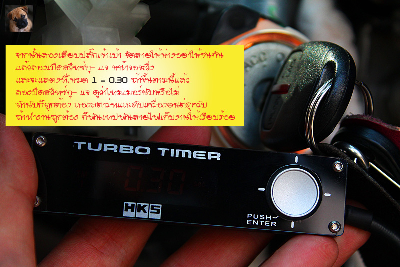

    จากนั้นลองเสียบปลั๊กเข้าเบ้า จัดสายให้ห่างอย่าให้ชนกัน แล้วลองเปิดสวิทซ์กุญแจ หน้าจอจะวิ่ง และจะแสดงที่โหมด 1 = 0.30 ถ้าขึ้นตามนี้แล้ว ลองปิดสวิทซ์กุญแจ ดูว่าไทมเมอร์นับหรือไม่ ถัานับก็ถูกต้อง ลองสตาร์ทและดับเครื่องยนต์ดูครับ ถ้าทำงานถูกต้อง ก็พันเทปพันสายไฟเก็บงานให้เรียบร้อย อย่าลืบเสียบสายไฟกระกกมองข้างนะครับ
    แต่ถ้าไม่นับให้สลับ สายสีน้ำเงิน มาพ่วงสาย สีฟ้า-ดำ และ สายสีเขียว มาพ่วงสายสีฟ้าล้วน แทน เนื่องจากสายบางรุ่นมันสลับกันครับ
    จากนั้นพันเทปพันสายไฟเก็บงานให้เรียบร้อย

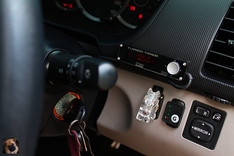

    ส่วนการทำงานของ Timer มี 2 โหมด คือ โหมด 1 = 0.30 / โหมด 2 = 1.00 ทั้งสองค่านี้เป็นค่ามาตรฐานที่ตั้งมา
    การปรับตั้งเวลา ในแต่ละโหมด ให้กดปุ่มลงล่างค้างไว้ 1 วิ หน้าจอจะกระพริบ ให้กดขึ้น และ ลง เพื่อปรับเพิ่มลดเวลา กดปุ่มขวา เพื่อเปลี่ยนไปตั้งในโหมด 2 หลังตั้งเสร็จแล้วให้กดปุ่มซ้ายค้างไว้ 1 วิ หน้าจอจะหยุดกระพริบ
    หากดับเครื่องยนต์แล้วไม่ต้องการรอหมดเวลา ให้กดตรงกลางปุ่มตรง ๆ ค้างไว้ 1 วิ timer จะตัดการทำงาน เครื่องยนต์ก็จะดับทันที
    การสลับโหมด Timer ให้กดปุ่มขึ้นจะสลับโหมด 1 และ 2
    การเปลี่ยนหน้าจอ เพื่อดูโวลท์ ให้กดปุ่มขวา จะแสดงโวลท์มิเตอร์
    การตั้งเตือนโวลท์ กดปุ่มล่างข้างไว้ 1 วิ หน้าจอกระพริบ จะเห็น WR1 ข้างซ้าย คือตั้งเตือนโวลท์ต่ำสุด กดขึ้นลงเพื่อปรับตั้งค่าตัวเลข
    กดปุ่มไปทางขวา จะเห็น WR2 ข้างซ้าย คือตั้งเตือนโวลท์สูงสุด ปรับเปลี่ยนเหมือนกัน กดซ้ายข้างไว้ 1 วิ เป็นการเก็บค่าที่ตั้ง

    แต่โดยรวมเท่าที่ใช้มา ถือว่าสะดวกดีและช่วยได้มากครับ
