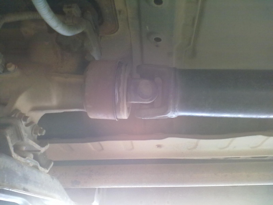

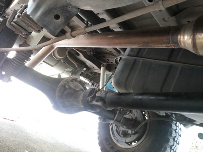

    ผมมีปัญหาว่าใส่ชุดยกSun 5 นิ้วมาครับด้านหน้าไม่มีปัญหาอะไรแต่ข้างหลังมีเสียงหอนไม่แน่ใจว่าเกิดจากเพลากลางหรือเฟืองท้าย ทดลองใส่ลิ่มปรับองศาเพลาแล้วก็ไม่ดีขึ้น แต่รู้สึกว่าเพลาท่อนหน้าที่ต่อจากเกียร์จะสูงแล้วลดาลงมาแต่ตรงตุ๊กตากลางจะสูงขึ้นไม่แน่ใจว่าน้าๆมีวิธีแก้มั้ยครับ เพราะตอนนี้หนวกหูมากเลยครับมันจะเริ่มดังที่ความเร็วประมาณ 80 ขึ้นไป และรู้สึกว่าเวลาเหยียบคลัชรู้สึกว่าสะเทือนเท้าหมือนมีอะไรสั่นอยู่ข้างใน ไม่รู้ว่าเป็นสาเหตุของเสียงหรือเปล่าไม่รู้จะแก้ยังไงดี ใส่ชุดยกแล้วนึกว่าจะจบก็ไม่จบอยู่ดีชื่อ:  201403021446.jpg

    ในชุดยกไม่มีสเปเซอร์เพลากลางให้มาด้วยเหรอครับน้า
    สไปเพลาเกียร์ (รูปล่าง) ของน้าโผล่ออกมาเกือบ 2 ซม.
    ปกติต้องผลุบเข้าในประมาณ 1.5 ซม.ครับน้า
    คงต้องหาสเปเซอร์เพลากลางหนาประมาณ 1.8 ซม.
    ใส่ (รูปบน) อ่ะครับน้า
    มีครับแตว่าผมทำแหนบเทินเพลามาก่อนหน้าที่จะใส่ชุดยกครับ ส่วนเพลากลางผมต่อมาประมาณเกือบนิ้วช่างเลยบอกว่าไม่จำเป็นต้องต่อครับ กลัวว่าพอต่อแล้วมันจะเข้าไปทิ่มเกียร์(ช่างบอก)เลยไม่กล้าทำ แต่ก่อนหน้าที่จะใส่ชุดยกก็ไม่มีอาการแบบนี้เลย

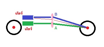

    ทีนี้มาดูเรื่องการแก้ปัญหาเพลาชันของผม (ช่างที่อู่ของ SUN เขาทำให้)
    แก้โดย drop ตุ๊กตาเพลากลางลงมาครับ ทำให้องศาเพลาไม่ชัน ลดอาการสั่นได้ชงัด (ดูรูปประกอบนะ)
    คล้ายกับการใส่ยอย 8 ทิศครับ แต่การใส่ยอย 8 ทิศ คือการกระจายมุมออกไป 2 ฝั่ง ฝั่งละครึ่งๆ
    ชื่อ:  Drop.jpg
ครั้ง: 2677
ขนาด:  12.5 กิโลไบต์
    ผมอธิบายเพิ่มอย่างนี้
    ในภาวะปกติ (เกียร์และแนวเพลาสีเขียว) จะเห็นว่าองศามุมหักของเพลาท่อนหน้ากันท่อนหลังเกือบจะตรง เวลาหมุนก็ยอยไม่งัดกัน ไม่สั่นครับ
    ทีนี้เวลาเรายก ข้างหน้าเกียร์จะสูงขึ้น แต่จุดหมุนเฟืองท้ายอยู่ที่เดิม (เกียร์และแนวเพลาสีน้ำเงิน) จะเห็นว่าองศาของเพลาท่อนหน้ากับหลังมากขึ้น
    เวลาเพลาหมุนยอยจะงัดกันเองทำให้สั่น
    เราต้องแก้ให้เพลากลับมาใกล้เดิมมากที่สุด รถผมแก้โดย drop ตุ๊กตาเพลากลางลง (ตัวสีชมพู) แนวเพลาจะกลับมาอยู่ตามเส้นสีแดง องศาเพลาก็ลดลง ไม่สั่นครับ

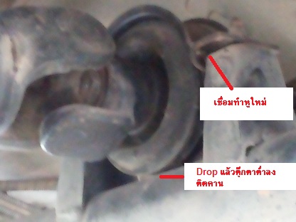

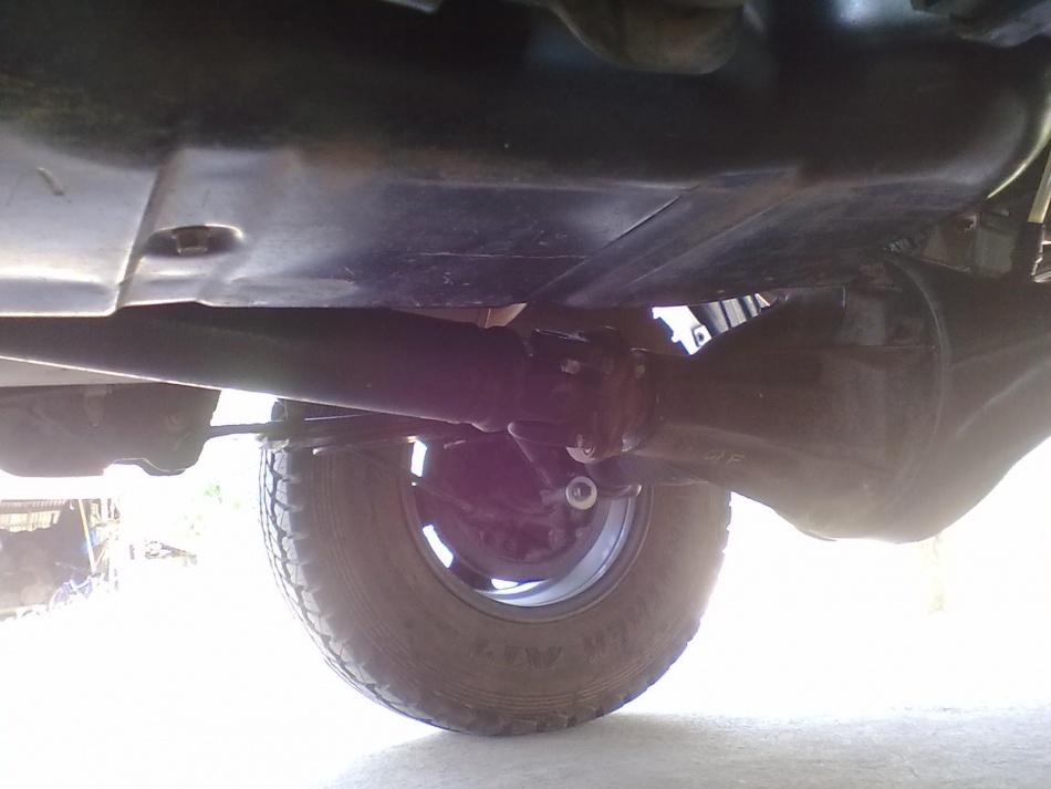

    มาดูรูปจริงกันครับ

    มาตรฐาน ตอบ: ใครเป็นบ้างไหมใส่แล้วมันหอน
    เป็นข้อมูลและวิธีการแก้ใขที่ชัดเจนมากครับ ผมจะทำตามนี้เลย วันนี้เอา Spacer ไปให้โรงกลึง กลึงให้ได้ขนาดตามที่ต้องการแล้ว ที่เหลือก็แค่ดรอปตุ๊กตาเพลากลางลง แต่เท่าที่ดูจากรูปของน้าไม่ได้มีการเว้าคานรับตุ๊กตาถูกต้องมั้ยครับ ตอนแรกผมคิดว่าต้องเว้าออกเพราะมันน่าจะลงมาติดตรงคานกลางแพราะเท่าที่ดูมีระยะเหลือประมาณ 1 cm. แต่ยังไงผมจะลองแก้ใขตามที่แนะนำมาครับ ขอบคุณมากครับที่ช่วยบอกวิธีครับ

    อ้างอิง โพสต้นฉบับโดยคุณ pongpisit_bus ดูโพส
    ผมไม่ได้เว้าคานครับ เพราะกลัวเสียความแข็งแรง
    อีกเรื่องนึงคือการใส่สเปเซอร์เพลากลาง รถผมใส่ตัวหลังแค่ตัวเดียว ของท่าน (ถ้าพื้นฐานมาจากตัวเตี้ย) เพลาท่อนหน้าและหลังอาจยาวไม่เท่ากันครับ ใส่สเปเซอร์หลังตัวเดียวอาจไม่พอ
    วิธีแก้ที่ถูกคือต้องถอดเพลาออกจากเฟืองท้าย ปล่อยอิสระ ให้ตุ๊กตาเพลากลางอิสระ ไม่โย้หน้าไป หลังไป แล้วดูระยะห่างหลัง (ช่วงหน้าแปลนเพลา <--> หน้าแปลนเฟือง) ใส่สเปเซอร์เสริมให้เต็ม
    ส่วนเพลาท่อนหน้า ต้องดูระยะหัวเพลาที่จมลงไปในสปายที่ท้ายเกียร์ให้พอดี หรือใกล้เคียงเดิมมากที่สุด แล้วเสริมสเปเซอร์ตามระยะนั้น (ผมไม่มีข้อมูลว่าตัวเตี้ยระยะสปายเท่าไหร่ครับ)
