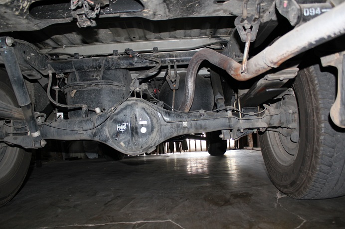

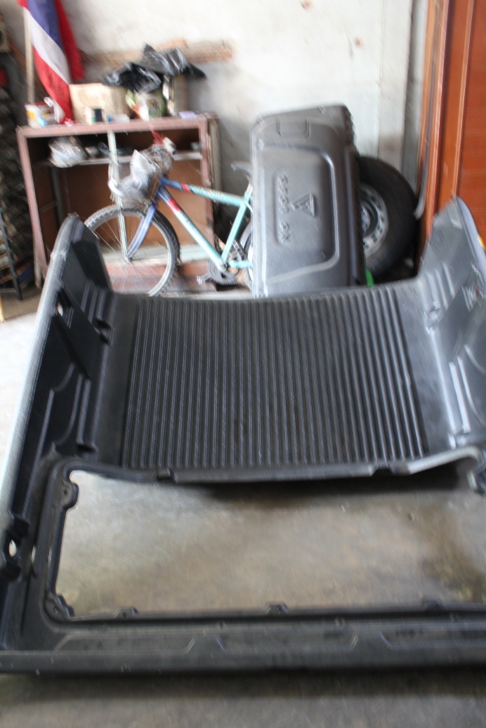

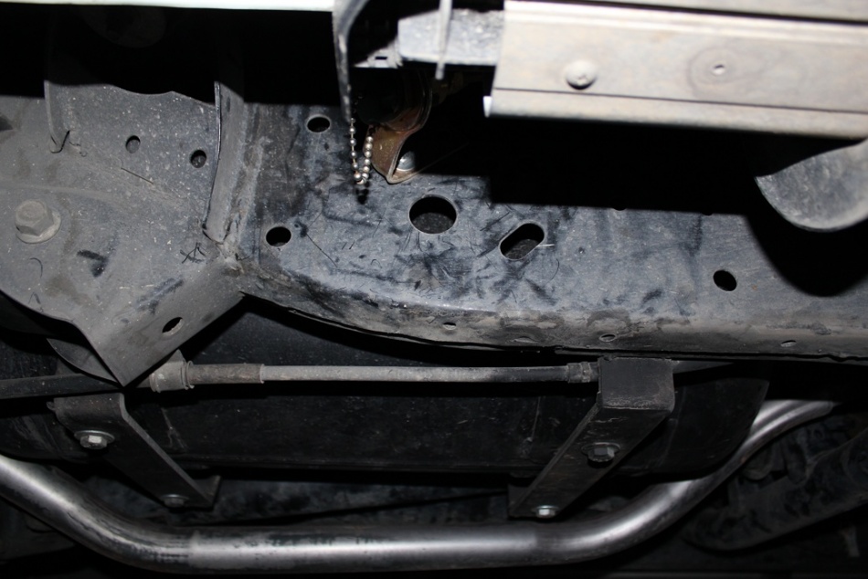

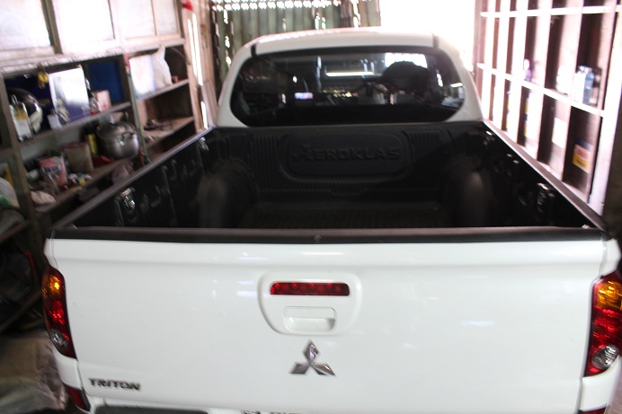

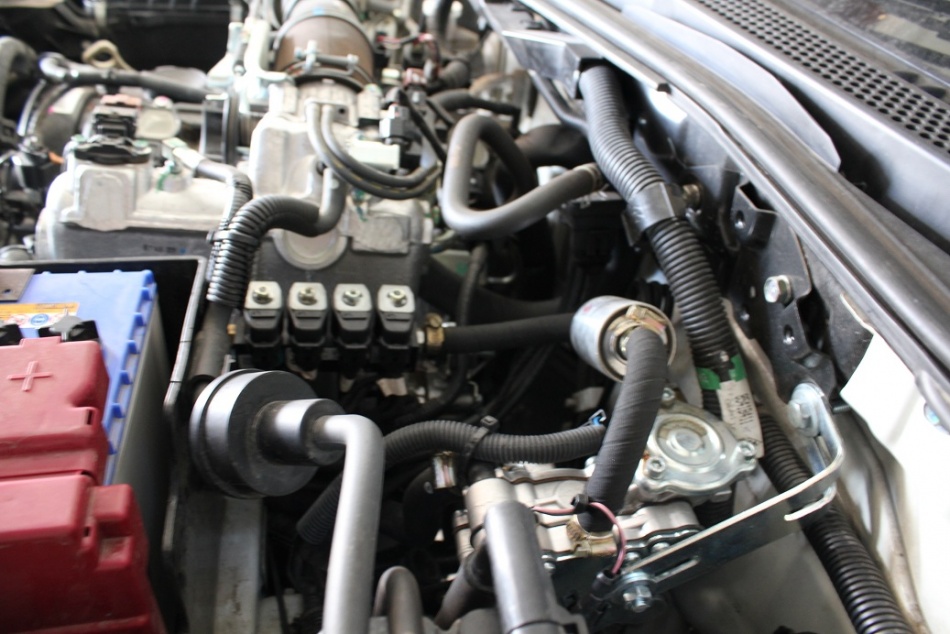

    รูปไม่ค่อยชัดนะครับ พอดีไม่ได้ถ่ายตอนติดตั้งไว้ ถัง58l ผมติดร้านเพื่อนครับag โดนไป 18000 ราคาเพื่อนกันครับ ^^
    ท่อเอาไปเดินเอง 1500
    กระบะลายเนอร์อีก 4500
    รวมทั้งหมดโดนไป 24000
    ขายชุดngv ยกชุดได้คืนมา 13000 เหลือกระบะลายเนอร์อันเก่าเนีย ไม่รู้จะเอาไปขายที่ไหน ^^
