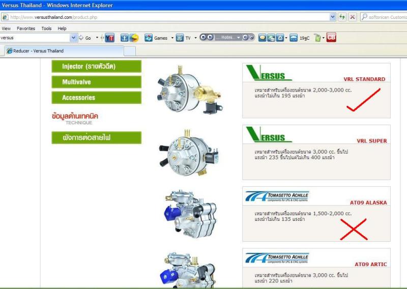

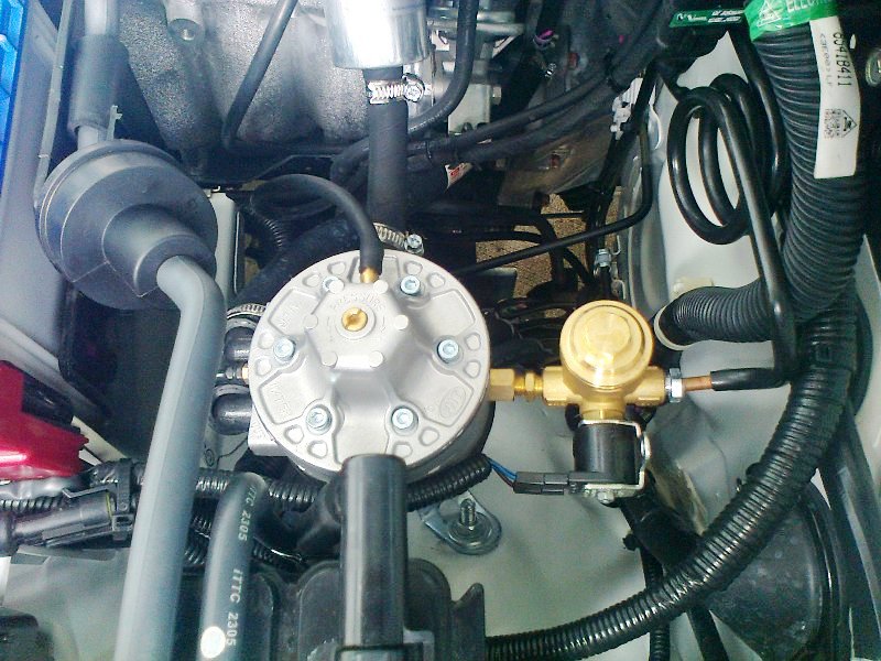

    อู่ SCC ติดตั้งหม้อต้ม TOMASETTO AT09 Alaska ให้ผม ซึ่งไม่ครอบคลุมการทำงานของเครื่องยนต์ทั้งหมด
    เครื่องยนต์2400ซีซี
    หม้อต้ม TOMA 1500-2000ซีซี
    แรงม้าเครื่องยนต์ 128
    แรงม้าหม้อต้ม 135 (ปริ่มๆ)

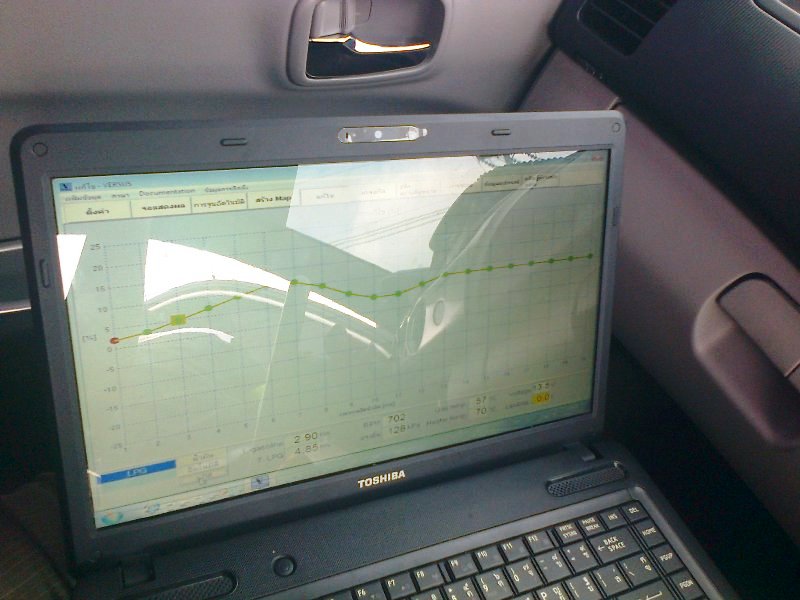

    มาตรฐาน ตอบ: 2.4 พลัสติด LPG ผ่านศูนย์ฯกรุงเทพ2009 โดยอู่ SCC ตัวแทนติดตั้ง Versus ..มีเรื่องไม่ประทับใจมาแชร์

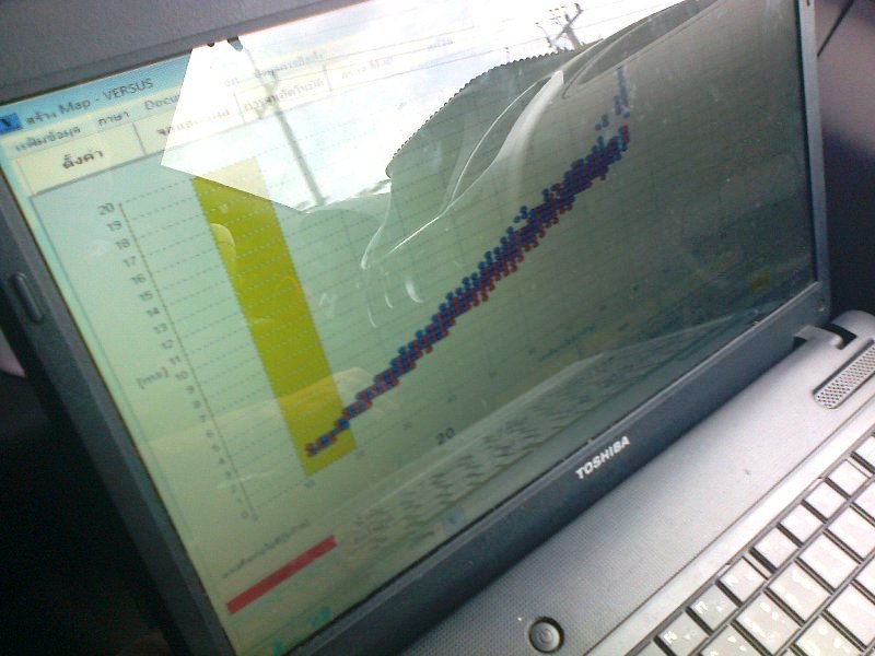

    จากรูปหม้อต้มใน Reply#4
    ตัวที่เหมาะสมและถือเป็น Recoment ต้องเป็น VERSUS VRL STANDARD
    สามารถครอบคลุมทั้ง ความจุและแรงม้าหลังจากน้องช่างติดตตั้งเสร็จ ผมขอติดรถไปดูการจูนด้วยครับ โดนมีน้องช่างเป็นคนขับ
    รูปสร้างMAP ขณะวิ่งด้วยน้ำมัน(สีน้ำเงิน) ทุกช่วงความเร็วรอบ
    ชื่อ:  006.jpg
ครั้ง: 1877
ขนาด:  49.8 กิโลไบต์
    รูปสร้างMAP ขณะวิ่งด้วยLPG(สีแดง) ทุกช่วงความเร็วรอบ จะพอสังเกตุได้ว่า MAP จะใกล้เคียงกัน
    ชื่อ:  007.jpg
ครั้ง: 1840
ขนาด:  74.9 กิโลไบต์

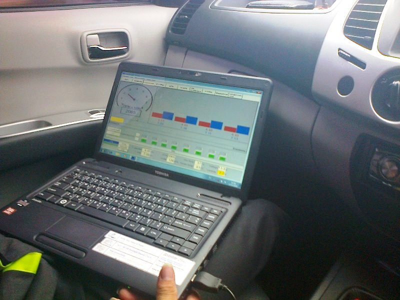

    เมื่อได้MAP ทั้ง2 จากข้างบนก็จะมาพ๊อทกราฟ ซึ่งสามารถเพิ่มลดกร๊าฟได้อีก
    ชื่อ:  008สร้าง map.jpg
ครั้ง: 1876
ขนาด:  73.1 กิโลไบต์
    28587
    234
    จากนั้นน้องช่างเปลี่ยนให้ผมขับแทนเพื่อปรับให้ได้ตามต้องการเช่น ระหว่างเปลี่ยนชนิดเชื่อเพลิงมีการสดุดมากน้อย กระทั่งเป็นที่พอใจ
    รวมถึงอัตราเร่งในบางช่วง
    ซึ่งในกร๊าฟด้านล่างนี้น้องช่างค่อยสังเกตุ ช่วงเวลาการจ่ายแก๊สของแต่ละสูบ ซึ่งมีความสั้นยาวของท่อจ่ายไม่เท่ากัน (ปรับชดเชยให้ใหม่)
    ชื่อ:  009เช็คปรับชดเชย&#.jpg
ครั้ง: 1871
ขนาด:  83.8 กิโลไบต์

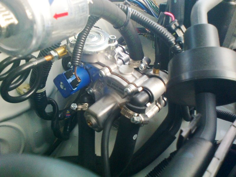

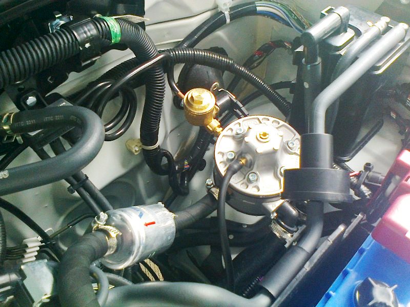

    รูปหม้อต้มที่ versus บางบอนเปลี่ยนให้ใหม่ครับ งานเนียบดี
    ชื่อ:  014หม้อใหม่2.jpg
ครั้ง: 1903
ขนาด:  111.6 กิโลไบต์
    ชื่อ:  013หม้อใหม่.jpg
ครั้ง: 1937
ขนาด:  121.0 กิโลไบต์
    ชื่อ:  015หม้อใหม่1.jpg
ครั้ง: 1875
ขนาด:  117.0 กิโลไบต์

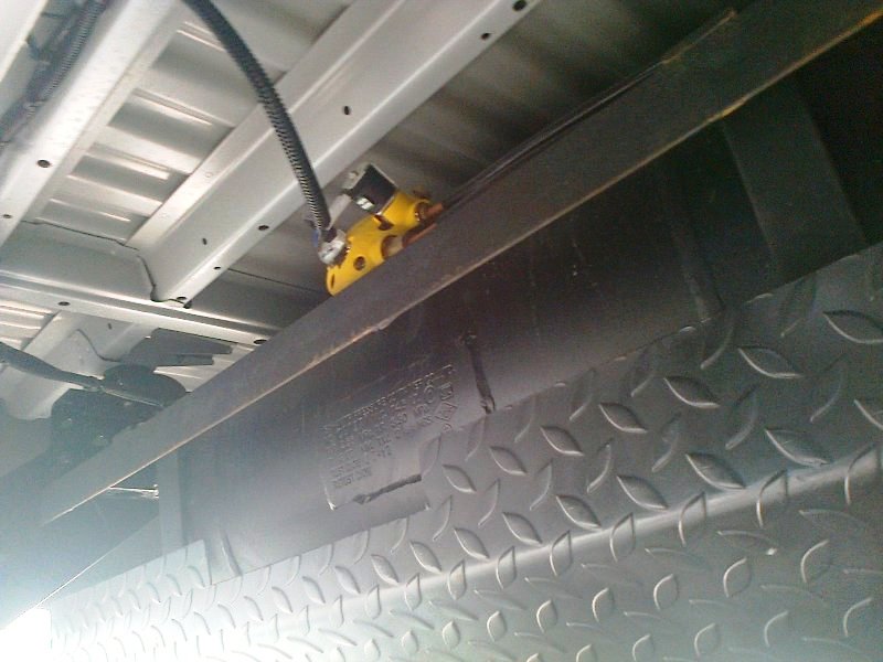

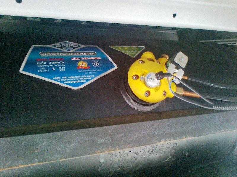

    การติดตั้งถัง lpg ไม่สามารถใส่ฝาครอบวาล์ว ได้เพราะติดโครงสร้างยึดถัง
    ....งานง่ายๆ แค่นี้ออกแบบให้โครงสร้างดีกว่านี้ไม่ได้แล้วหรืออย่างไร จะได้สามารถติดตั้งฝาครอบป้องกันฝุ่นได้บ้าง SCCควรใส่ใจรายละเอียดงานมากกว่านี้
    โห!!! มีรั่วด้วย
    นี่มันอันตรายถึงชีวิตได้เลยนะครับ ถ้ามีสะเก็ดไฟมาจุด
    แล้วของจะผมเป็นยังไงมั่งเนี่ย!!!
    ต้องไปไล่เช็คแล้วครับ
    ส่วนงานเก็บถังห่วยจริงๆ ของผมสนิมเริ่มกินแล้ว
    ฝาครอบวาล์วของผมไม่ใช่ตัวสีเหลืองแบบนี้ด้วย
    ไม่รู้เป็นรุ่นสเปกต่ำๆหรือเปล่า
    ไว้ผมจะถ่ายภาพมาให้ดูครับ
    อยากจะเปลี่ยนเป็นถึงโดนัทจริงๆครับ
    แก้ไขครั้งล่าสุดโดย iamday : 19-05-2012 เมื่อ 12:20
    มาตรฐาน
    ฝาครอบวาล์วของผม
    งานได้มาตรฐานจริงๆ SCC
    สติกเกอร์ลอกๆ นั่นเป็นตั้งแต่วันแรกที่รับรถแล้วละครับ
    เท่าที่อ่านในคู่มือ เขาบอกว่าเวลาเติมแก๊ส ถัง 58 L จะเติมได้ไม่เติม 100%
    แต่ของผมถ้าใช้จนหมดเกลี้ยง จะเติมกลับได้ 58 L กว่าๆ ด้วยซ้ำครับ
    หรือว่าระบบป้องกันการเติมเต็มใช้งานไม่ได้??? (อีกแล้ว)
    แก้ไขครั้งล่าสุดโดย iamday : 19-05-2012 เมื่อ 12:24
    ฝาครอบวาล์วของผม
    ของน้ามันวาวล์ ยี่ห้อ Tomaseto ส่วนตัวสีเหลือง ยี่ห้อ OMB
    ยี่ห้อ Toma แพงกว่า ส่วน OMB ดีกว่า 5555
    โหเล่นไม่ใส่ฝาครอบมาแบบนี้ คอยดูหน้าฝนนะ ยิ่งถังติดใต้ท้องด้วย ระวัง โซลินอยส์และนาฬิกา ไว้บ้างก็ดีครับ
    เอ่อ ร้านนี้นี่เค้าขยันมิ๊กของให้ลูกค้าดีจริงๆ เอากำไรมากเข้าว่า
    ตอนผมติดผมก็เจอแบบน้าๆนี่ละผมไม่ได้ติดที่ร้านนี้หรอกนะ
    ขนาดที่ว่า ไม่พอใจเอามากๆ แต่ก็คิดว่าจะไม่ไปหาร้านที่ติดมาให้อีกเลย
    เลยมานั่งศึกษาข้อมูลอาศัยพื้นฐานเล็กน้อย รื้อทำใหม่เองหมดเลย
