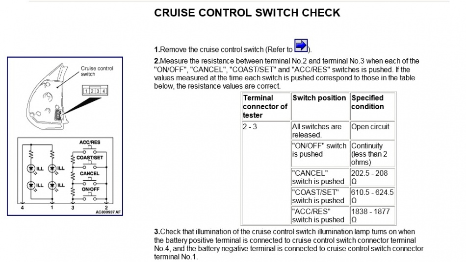

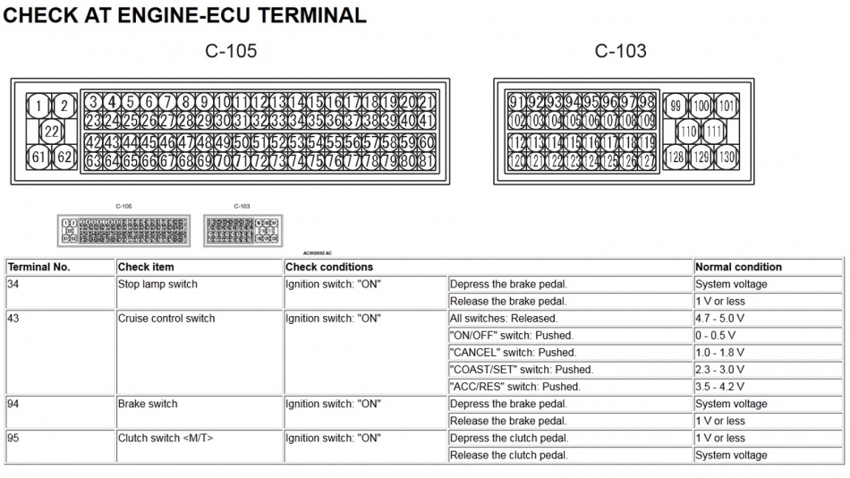

    น้าคม หรือน้าบอลก็ได้ ขอถามหน่อย ตอนนี้ผมทำสวิทช์เพื่อที่จะเอาไป test เสร็จแล้ว แต่ตอนนี้ผมสงสัยตัวสวิทช์
    ไฟล์แนบ 230403
    ว่า....
    ถ้าเราเอามิเตอร์ มาวัดแล้ว จากขั้ว 2 กับถาม ตามรูป แล้ว
    1. ถ้ากดปุ่ม on/off แล้ว ได้ค่ากี่โอม...... (ของผมได้ 0.2 โอม)
    2. ถ้ากดปุ่ม cancel แล้ว ได้ค่ากี่โอม...... (ของผมได้ 195-200 โอม)
    3. ถ้ากดปุ่ม set/cst แล้ว ได้ค่ากี่โอม......(ของผมได้ 0.5 โอม)
    4. ถ้ากดปุ่ม res/acc แล้ว ได้ค่ากี่โอม......(ของผมได้ 1.2-1.3 โอม)
    ผมอยากรู้ว่า ค่าตัวที่น้า ๆ เทสกันได้ออกมาตรงกับของผมหรือป่าว
    แล้วเราจะรู้ได้ยังไงว่า ถ้าเรากดแต่ละปุ่มแล้วจะได้ค่าออกมาตามตาราง หรือไกล้เคียงกับตารางครับ (ผมลองต่อกับแบตเตอร์รี่ดู ค่าไม่เห็นได้ตามตารางหรือไกล้เคียงเลย ได้แต่ 12 v ตลอดเลย กลัวว่ามันจะช็อตอะครับ)
    ไฟล์แนบ 230408
    ที่ผมถ้าก็แค่อยากได้ความมั่นใจว่าค่าที่ได้นั้นไกล้เคียงกับของน้า ๆ หรือไม่ ถ้าไกลเคียงแปลว่าผมต่อถูกแล้ว
    (ผมกลัวว่าถ้าเอาไปต่อแล้วมันจะช็อต กลัวงานมันจะใหญ่)
    เดวรอน้า คม กะ น้าบอล มาแนะนำน่ะครับ เพราะวันติ้งตั้งผมเห้นน้าคม เค้าวัด แล้วได้ค่าตามตาราง แต่ตอนกดไม่ได้วัดครับ

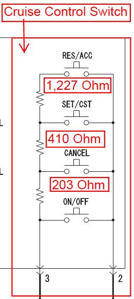

    ถ้าใช้ค่า Rตามด้านบนต้องได้ค่าตามนี้ครับ
    ชื่อ:  Cruise.jpg
ครั้ง: 1031
ขนาด:  147.6 กิโลไบต์ต่อโดยตรงกับ Battery ไม่ได้นะครับแค่เช็คค่าความต้านทานได้ตามนี้ก็ใช้ได้แล้วครับ

    น้าเจษ พมเองวัดขาต่อขาเลย และก็วัดสาย ทั้ง 2 เส้น คือ สาย 3 กับ 2 นั้นหละได้ค่าตามนี้แปะ ค่า1.2 โอมห์ ขอเปลี่ยนเป็น 1200 โอมห์หนะครับ

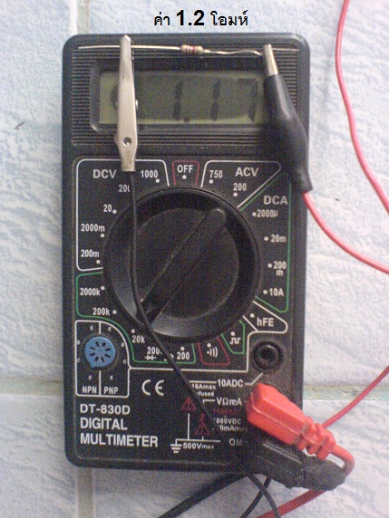

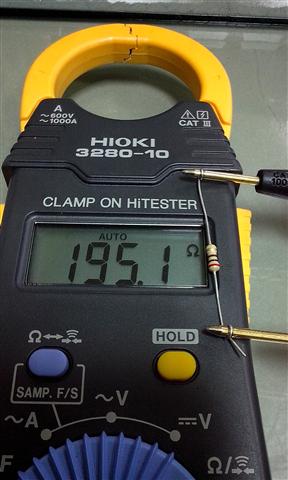

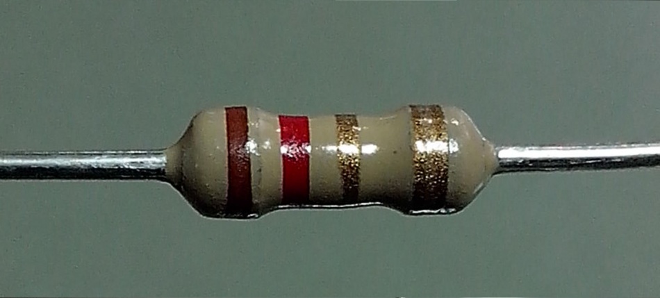

    ฝากให้น้าคมครับ
    r 1.2 โอมห์

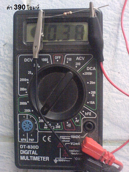

    ชื่อ:  R1200 Ohm.jpg
ครั้ง: 1665
ขนาด:  84.7 กิโลไบต์

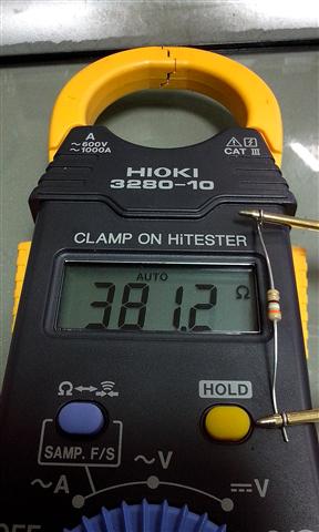

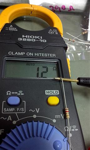

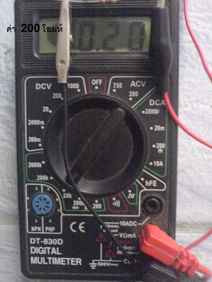

    อันนี้ค่าที่ผมวัดได้แต่ละตัว
    1.2 โอมห์
    ชื่อ:  R1200.jpg
ครั้ง: 982
ขนาด:  31.0 กิโลไบต์
    390 โอมห์
    ชื่อ:  R1200.jpg
ครั้ง: 992
ขนาด:  29.1 กิโลไบต์

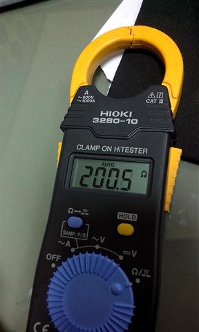

    200 โอมห์
    ชื่อ:  R200.jpg
ครั้ง: 997
ขนาด:  29.4 กิโลไบต์
    ค่าที่ได้ถูกต้อมมั้ยครับ

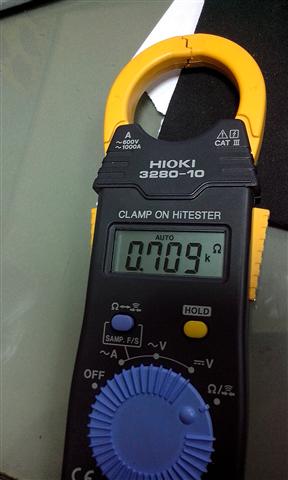

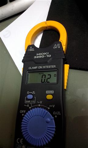

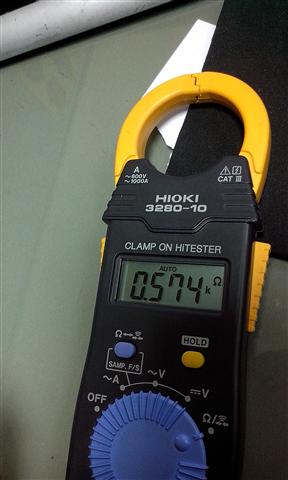

    เมื่อต่อครบวงจรแล้ว ลองวัดโอมห์ดู
    กดปุ่ม on/off
    ชื่อ:  ON_OFF (Small).jpg
ครั้ง: 976
ขนาด:  22.5 กิโลไบต์
    กดปุ่ม cancel
    ชื่อ:  Cancel (Small).jpg
ครั้ง: 966
ขนาด:  23.5 กิโลไบต์
    กดปุ่ม set/cst
    ชื่อ:  set (Small).jpg
ครั้ง: 978
ขนาด:  23.6 กิโลไบต์
    กดปุ่ม res/acc
    ชื่อ:  Acc (Small).jpg
ครั้ง: 959
ขนาด:  23.8 กิโลไบต์
    ของน้า ๆ ได้แบบนี้ป่าวครับ และก็ตรงนี้แหละครับที่ผมงง (ผมวัดจากของผมนะ) ค่าที่ได้มันต่ำกว่า ค่าในตาราง (ที่ได้ต่ำกว่าผมพอเข้าใจ เพราะเราใช้ R ที่มีค่าต่ำกว่า) แต่ค่าที่ได้มันค่อนข้างต่าง ผมกลัวว่ามันจะใช้ไม่ได้อะครับ

    ตัว แรก ต้องเป็น นำ้ตาล. แดง. แดง. ครับ
  17. #277
    14683
    1,859
    มาตรฐาน ตอบ: DIY Cruise Control Triton 2011 ด้วยงบ 55 บาท
    อ้างอิง โพสต้นฉบับโดยคุณ ponheart ดูโพส
    1.2 ของผมผิดใช่มั้ยน้าบอล
    ต้องเป็น 1.2 k หรือ 1200 โอมห์ ใช่มั้ยครับ
