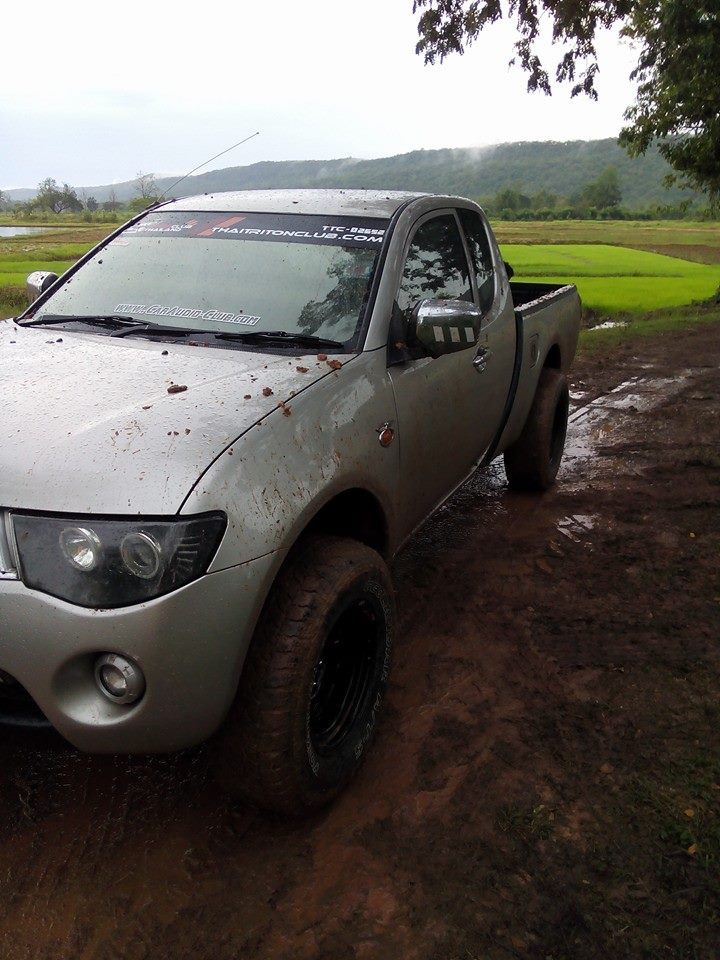

    116ขาลุย
    ชื่อ:  10374010_316548041833840_4613913088912737469_n.jpg
ครั้ง: 810
ขนาด:  116.9 กิโลไบต์
    16077
    954
    มาตรฐาน ตอบ: ตัว116 ใส่ยางเบอร์ 31 ได้ใหม
    116ขาลุย
ครั้ง: 810
    สรุปแล้ว น้าก้อง ทำไรไปบ้างครับเนี่ย ฟิลลิ่งในการใช้งานเป็นไงบ้างครับ ดูจากรูปน่าจะโหดน่าดู ได้โปรดชี้แนะด้วยครับ ท่านจอมยุทธก้อง5555
    อ้างอิง โพสต้นฉบับโดยคุณ jackjack ดูโพส
    ทำตามกระทู้ยกสูงแบบประหยัดของน้าวุฒิทุกอย่างเลยครับ

    คับน้าขาใหญ่ ฮ่าๆๆๆ (ขาล้อโตๆ)ปั่นโคลนได้ใจเลยน้า

    ไงคับน้าตี๋ สบายดีน่ะคับ สงสัยต้องให้น้าตี๋จัดให้สักชุดแร่ะ

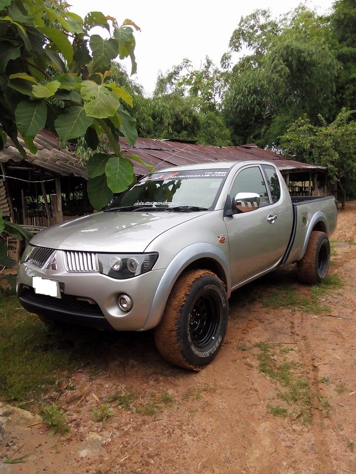

    ของผมเฉียดๆเวลาหักเลี้ยวสุดเท่านั้นนะครับขับปกติเลี้ยววงไม่แคบมากผ่าน กับกะทะล้อ16x8-30 ยาง265/70/16 เดี๋ยววันใหนว่างๆจะให้ช่างปาดแต่งซุ้มล้อออกให้

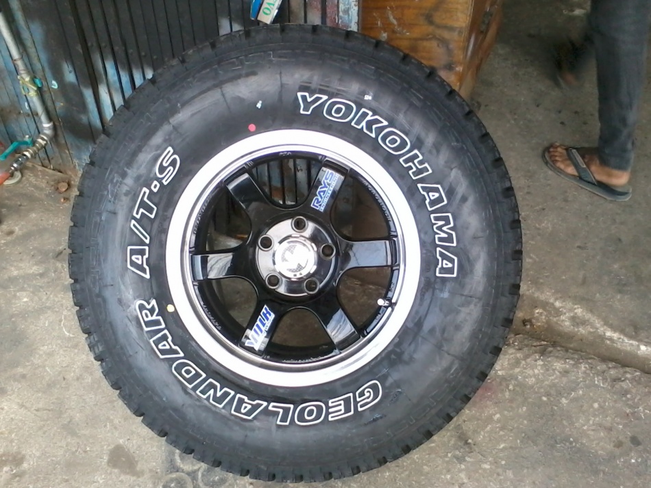

    31-10.5-r15ชื่อ:  2012-11-05 15.44.00.jpg

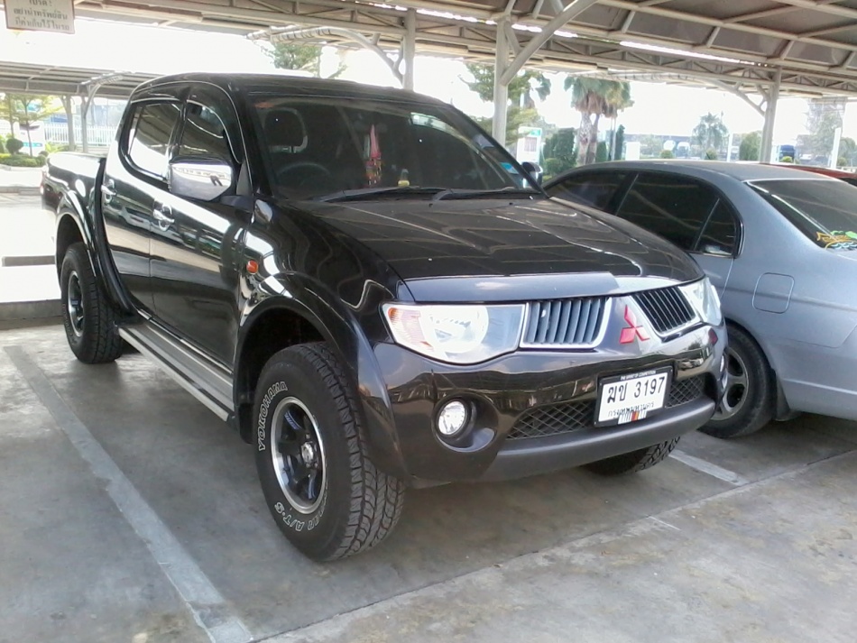

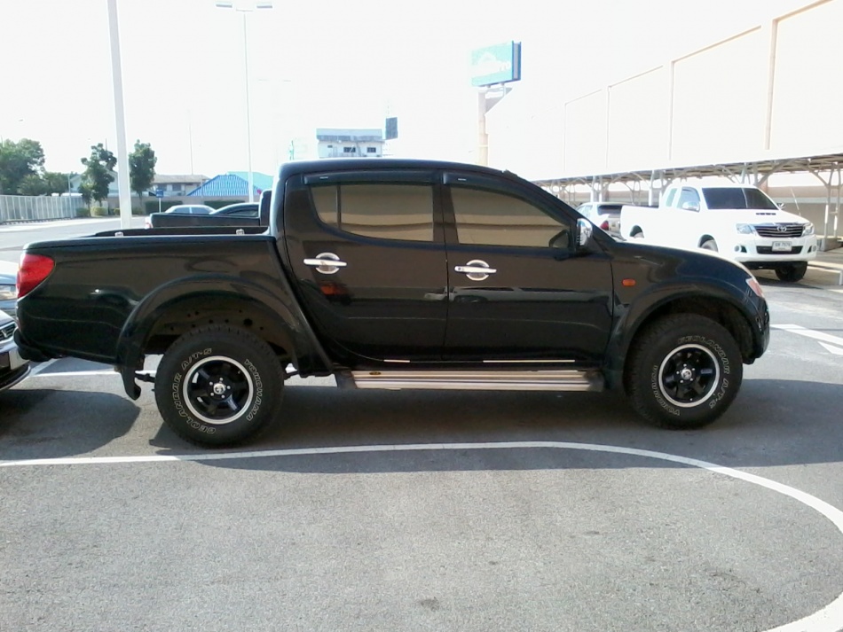

    ลองดูครับ 116 ใส่แล้วสูงเท่าพลัสชื่อ:  2013-01-16 10.21.50.jpg
ครั้ง: 737
ขนาด:  226.6 กิโลไบต์ชื่อ:  2012-12-08 09.00.18.jpg
ครั้ง: 807
ขนาด:  200.0 กิโลไบต์
    ล้อตัวเดียวกับรถผมเลยครับ ยกเปล่าครับน้า ถ้ายกขอข้อมูลด้วยครับ ด้วยความเคารพครับ

    อ้างอิง โพสต้นฉบับโดยคุณ SINmmth ดูโพส
    สวยดีครับ น้า
    ช่วงล่างได้ยกหรือเปล่าขอคำแนะนำด้วยครับ ขอคุงครับ

    อ้างอิง โพสต้นฉบับโดยคุณ sinmmth ดูโพส
    ยกมาครับ เปลี่ยนโช็คทั้งสี่ต้น หน้าเปลี่ยนสปริงยก ก้อนรองสริง เปลี่ยนลูกหมากปรับองศา โช็คpm9 ใส่กันโครงหน้านุ่มหนึบจากน้าวุฒิ อิอิ. หลังใส่แหนบ add โตงเตง 9 นิ้ว โชคโมโนทูบpm9 คร่าวๆครับ.

    น้าใส่คิ้วล้อที่ไหนมาครับ ราคาเท่าไร ขอภาพคิ้วหลังชัดๆ ได้ไหมอ่ะน้า อยากรู้ว่ามันเข้ากับบังโคลนเดิมป่าวอ่ะครับ
  19. #39
    อ้างอิง โพสต้นฉบับโดยคุณ chay4736 ดูโพส
    ผมสั่งจากน้ากลางktnประดับยนต์ครับ2800บาทยังไม่รวมส่งนะครับพอดีผมอยู่ไกล้เลยวิ่งเข้าไปเอาที่ร้านเลย เข้ารูปสนิทตรงรุ่นยึดติดใช้น๊อตไม่มีเจาะหรือดัดแปลงส่วนภาพวันหลังนะครับ
  20. #40
    16533
    152
    ผมก็ติดมาแล้วเหมือนกัน 2800 แต่ข้างหลังช่่วงรอยต่อกับบังโคลนล่างมันไม่สวยเหมือนของพลัส ของน้าเป็นเหมือนกันไหมครับ อยากเห็นภาพด้านข้างกับด้านหลังชัดๆ เห็นของน้าล้อยื่นออกมาเยอะ มันเยื้องกับบังโคลนหลังมากไหมครับ
