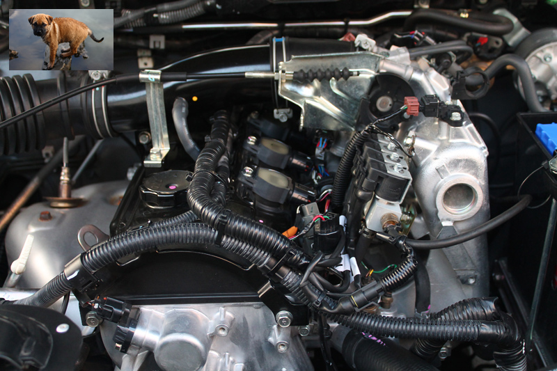

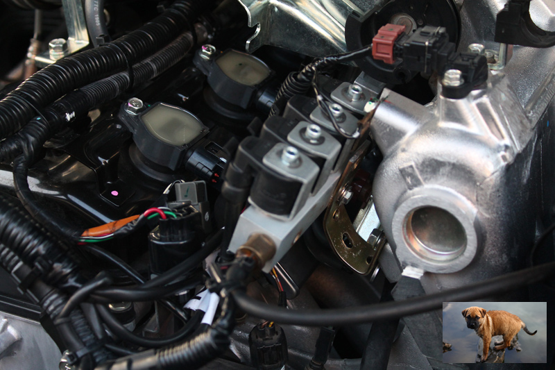

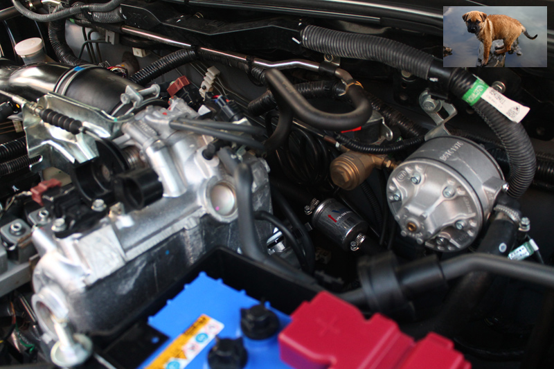

    ยังไม่ได้จูนใหม่
    เอาภาพวางยึดรางใหม่ลงก่อนครับ
    รางชิดในสุดได้เท่านี้ เพราะไม่งั้นจะติดตัวอะไรไม่รู้ด้านล่าง
    และก็ท่อแก๊สเข้ามันติดไอดี
    เหล็กยึดยังไม่ได้พ่นสีกันสนิมเลย..ไม่ได้เจียรลบคมเลื่อยด้วย
    ใส่ไปก่อน ต้องรีบไปวิ่งจูนอีกครับ อิอิ
    ซ้ำกระนั้น ผมยังไม่มีประแจขันน๊อตยึดเบอร์ 8 เอาคีมล็อคขันเอา
    มือน้าชีพมั้ยครับ ๕๕๕

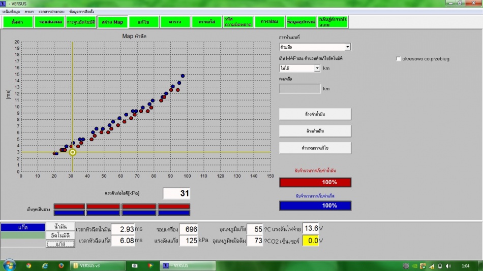

    น้าเดย์ ผมไม่แน่ใจว่า เจ้า โปรแกรม Tourqe มันมีดูค่า A/F ไหม ถ้ามันมีน้าเดย์ลองดู ค่า A/F เปรียบเทียบ ระหว่างน้ำมันกับแก๊ส
    คิดว่าน่าจะทำให้การจูนละเอียดง่ายขึ้นครับ
    น่าจะมีนะครับ ค่านี้
    ผมเองไม่แน่ใจ เดี๋ยวต้องดูก่อนและก็ค่อยลองจูนอีกทีครับ

    วางรางหัวฉีดได้แนวซะ ดีเอาให้ช่างที่ติดตั้งมันอายไปเลยครับ ช่างกากๆ ดีแต่ชื่อ

    อีกอย่างคือเรื่องของแรงดันแก๊ส ดูจาดคู่มือว่าควรปรับไว้ที่เท่าไหร่ เห็นว่า 1.2-1.5 Bar
    แต่โปรแกรม เวอร์ซูส มันบอกค่าเป็น kpa งงและ อิอิลองแปลงหน่วยดูครับ ซึ่งค่าแรงดันหม้อต้มแก๊ส มันมีผลกับการสั่งจ่ายแก๊ส
    และอีกตัวแปรคือรูหัวฉีด แต่ตัวนี้คงเปลี่ยนยากหน่อยคิดว่าร้านติดคงคำณวนมาระดับนึงแหละ ลองเล่นดูเรื่องของแรงดันก่อนครับ

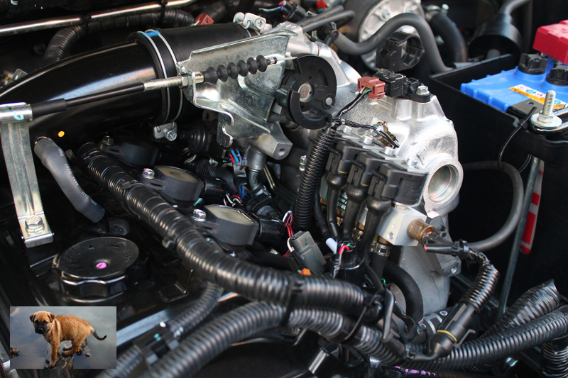

    วันนี้ผมพึ่งพริ้นคู่มือการจูน กะลังไล่อ่านทำความเข้าใจอีกรอบ
    ที่จูนวันก่อน คือจูนแบบมั่วๆ เท่าที่จำได้จากการอ่านครับ
    @ท่อหัวฉีดสูบ 4 ที่ตัดออกยาวคืบกว่าๆ ได้
    ส่วนท่ออื่นๆ ตัดออกไล่ๆ กันไป ยกเว้นสูบ 1 ที่ตัดแค่นิ้วเดียว
    ผมอยากจะให้ทุกท่อเท่ากัน
    แต่มันต้องวางรางบนฝาสูบซึ่งดูแล้วมันน่าจะร้อนมากๆๆ
    ก็เลยเลื่อนออกมาให้ห่างอีกนิดหน่อย คงพอได้กระมังครับ? ^^"

    การจัดวางบางครั้งต้องคำนึงถึง Mainternance ด้วยว่าสะดวกไหมเพราะมันต้องมีการรื้อถอดอุปกรณ์บางตัวเวลาต้อง Mainternance
    เอาง่ายๆวางบนฝาสูบนี่เวลาถอดเปลี่ยนหัวเทียนรื้อกันยาวเลย ผมว่าแบบของน้าเดย์ก็ดีแล้วละครับ
    ผมเองก็คำนึงถึงเรื่องนี้เหมือนกันครับ
    เพราะอย่างน้อย ผมก็ต้องถอดเหล็กออกมาพ่นสีกันสนิมอีกรอบครับ

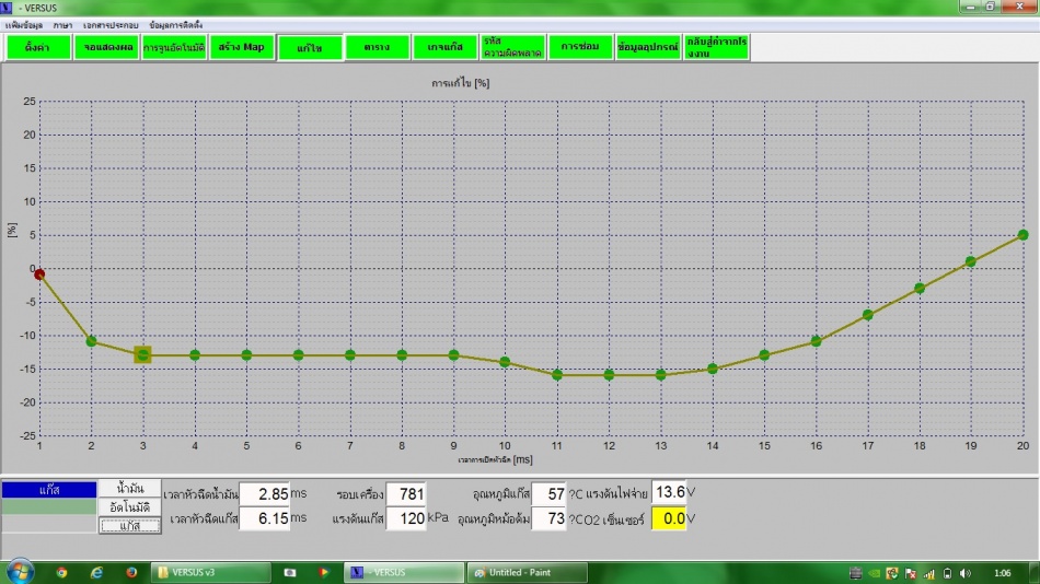

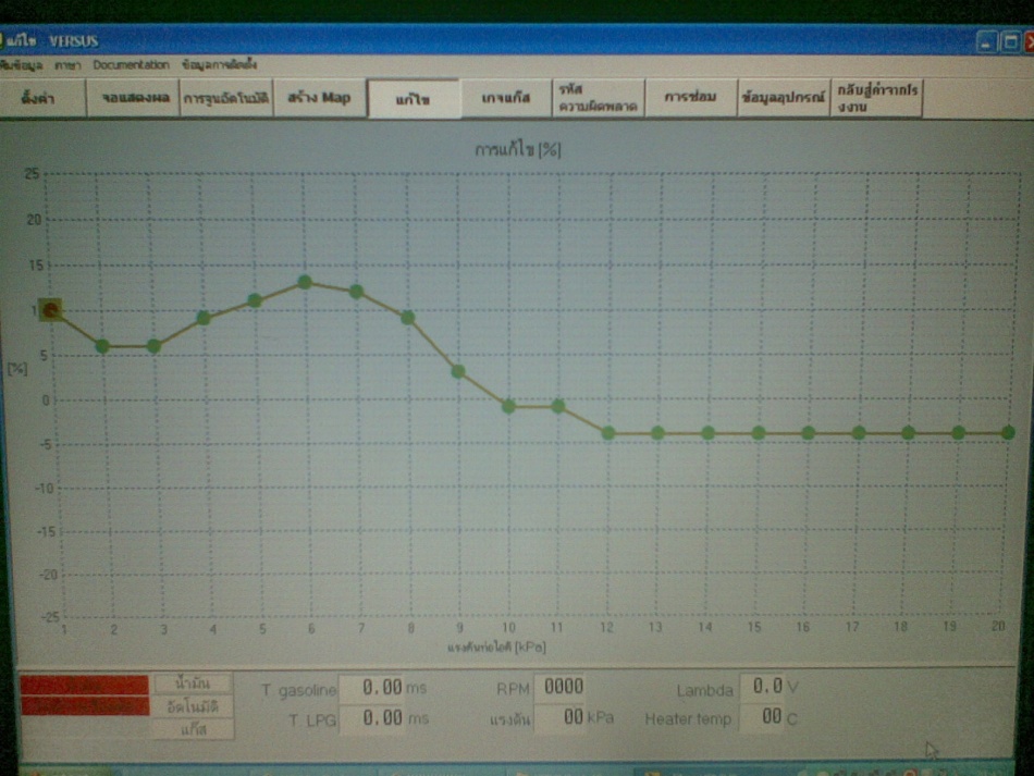

    หลังจากที่ศึกษามาด้วยตนเอง ก็วิ่งดีขึ้นครับ
    กราฟมีไรผิดแปลกบอกกันได้นะครับน้า

    จูนหนาไว้นิดๆครับ ขอถามน้านิดหนึ่งครับ
    1 รูปบน อยากทราบว่าตารางแนวตั้งคือ%อะไรครับ
    2 รูปล่าง ตารางแนวนอนคืออะไรครับ

    ของผมไทรตั้นเบนซิน2009ติดเวอรซุสรุ่นแรกจูนเองหลังจากติดได้1ปี ปีแรกเติมแก็ส500บาทวิ่งยาวๆนอกเมืองได้330-350กิโลเมตร ปีที่สามแม็ปเซ็นเซอร์เสียน็อตยึดคลายตัวแม็ปเคาะกับโครงรถ หาซื้อแม็ปรุ่นแรกไม่ได้ ได้รุ่น2มาabsolubeต้องใช้โปรแกรมจูนใหม่versus1.45 จูนแบบแม็ปกราฟได้คล้ายกับรุ่นแรกแต่กินมากกว่าเดิมเติมแก็ส500บาทวิ่งได้290-300กิโลเมตร แต่ไม่ซีเรียส ลองดูกราฟในรูปเปิดโดยไม่ได้เชื่อมต่อตารางเลยเป็น 0 ชื่อ:  ภาพ013.jpg
